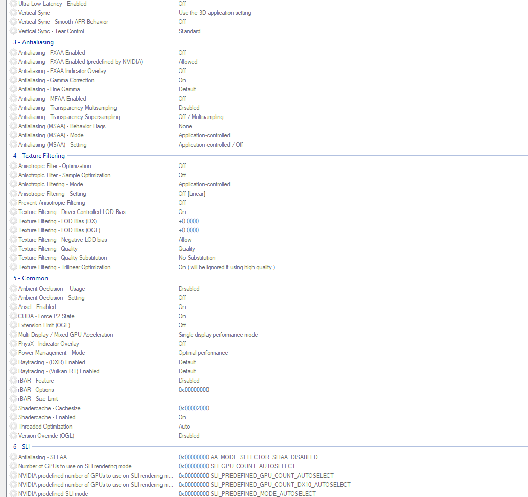

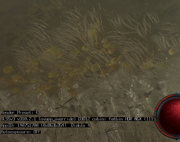

Dominix 459 Opublikowano 31 Stycznia 2025 Opublikowano 31 Stycznia 2025 Godzinę temu, leven napisał(a): Ja to zrobiłem tak: 1. pobrałem najnowszą wersją DLSS Tweakera, którą zalinkował wcześniej Kadajo: https://www.nexusmods.com/site/mods/550?tab=files lub z mojego linka googledrive: https://drive.google.com/drive/folders/1FOMP9hAJaE8AakmCo4h5jMxo1gJUjSHi?usp=sharing 2. wchodzę do folderu z DLSS Tweakerem i klikam na EnableNvidiaSigOverride, żeby wprowadzić zmiany w rejestrze. 3. następnie uruchamiam DLSS Tweaker i wyszukuje preset K w opcjach NvGlobalProfileSetings i go zaznaczam, żeby się pokazał. 4. teraz klikam w opcjach górnego paska DLSS Tweakera na Copy to game folder i wyszukuję grę, do której chce te ustawienia wprowadzić (u mnie to Wiedźmin 3) 5. po wybraniu folderu z grą i pojawieniu się okienka Confirm, klikamy na TAK. 6. zamykamy programik DLSS Tweaker i uruchamiamy grę. W programiku InspektorProfiler z presetu J zrobił się preset, jak na fotce: https://ibb.co/0jJjwXwr W grze powinien być określony preset na K, jak u mnie na fotce https://ibb.co/Xx57fC8p zrobilem tak jak pisales, w inspektorprifiler nie wyglada to tak jak u ciebie, a wgrze nie mam zadnego overlaya ktory pokazuje to co u ciebie.
Dominix 459 Opublikowano 31 Stycznia 2025 Opublikowano 31 Stycznia 2025 zrobilem to innaczej, ten caly dlss skopiowalem do folderu z gra, dalem preset k i tam widze ze jest opcja na overlay, odpalilem i mam teraz tak Wiec niby to dziala, ale to nic nie zmienia, w sensie na performance, podczas ruchu i zadymy to wyglada mega slabo, chyba ze cos jeszcze trzeba zmienic. bo jak rozumiem, perf na tym ma wyglada jak quality na wczesniejszym? czy to nie o to chodzi? sprawdze jeszcze na 4k
