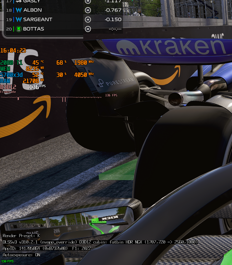

Dominix 459 Opublikowano 31 Stycznia 2025 Opublikowano 31 Stycznia 2025 12 minut temu, MarcoSimone napisał(a): a ja coś takiego znalazłem.... Jeszcze inne podejście do aktywacji dlss interesujace, zrobilem tak i teraz w F1 mam Preset K 1
MarcoSimone 859 Opublikowano 31 Stycznia 2025 Opublikowano 31 Stycznia 2025 a mi nic nie działa hahaha 1 1 2
Dominix 459 Opublikowano 31 Stycznia 2025 Opublikowano 31 Stycznia 2025 Tylko teraz się zastanawiam czy to że tam jest K rzeczywiście coś zmienia Nie mam czasu na głębsze analizy, ani nie mam pomysłu jak to zrobić żeby zobaczyć różnicę.

Dominix 459 Opublikowano 31 Stycznia 2025 Opublikowano 31 Stycznia 2025 jak widac roznice to git jak nie to chyba nie?

Dominix 459 Opublikowano 31 Stycznia 2025 Opublikowano 31 Stycznia 2025 (edytowane) Nie wiem co się stało. Uspilem kompa, wynudziłem, odpalam F1 i znowu pokazuje preset D zamiast k, wylaczylem, odpaliłem inpectora, dałem apply ponownie i dalej mam w grze D, więc coś nie halo xd Edytowane 31 Stycznia 2025 przez Dominix
leven 628 Opublikowano 31 Stycznia 2025 Opublikowano 31 Stycznia 2025 Pliki się same podmieniły ? Wklej jeszcze raz te trzy pliki DLSS do folderu grą i wtedy ustaw w inspektorze K. https://drive.google.com/drive/folders/1Xn1BhRVa3kd7k6qexlNpAWXNyeA4eqPd?usp=sharing
