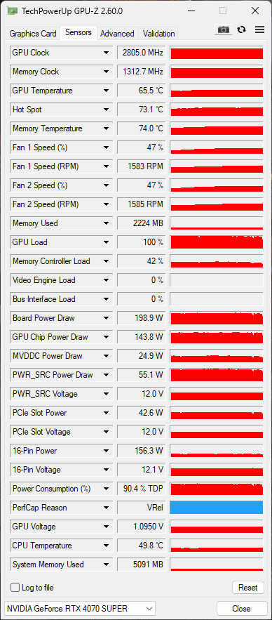

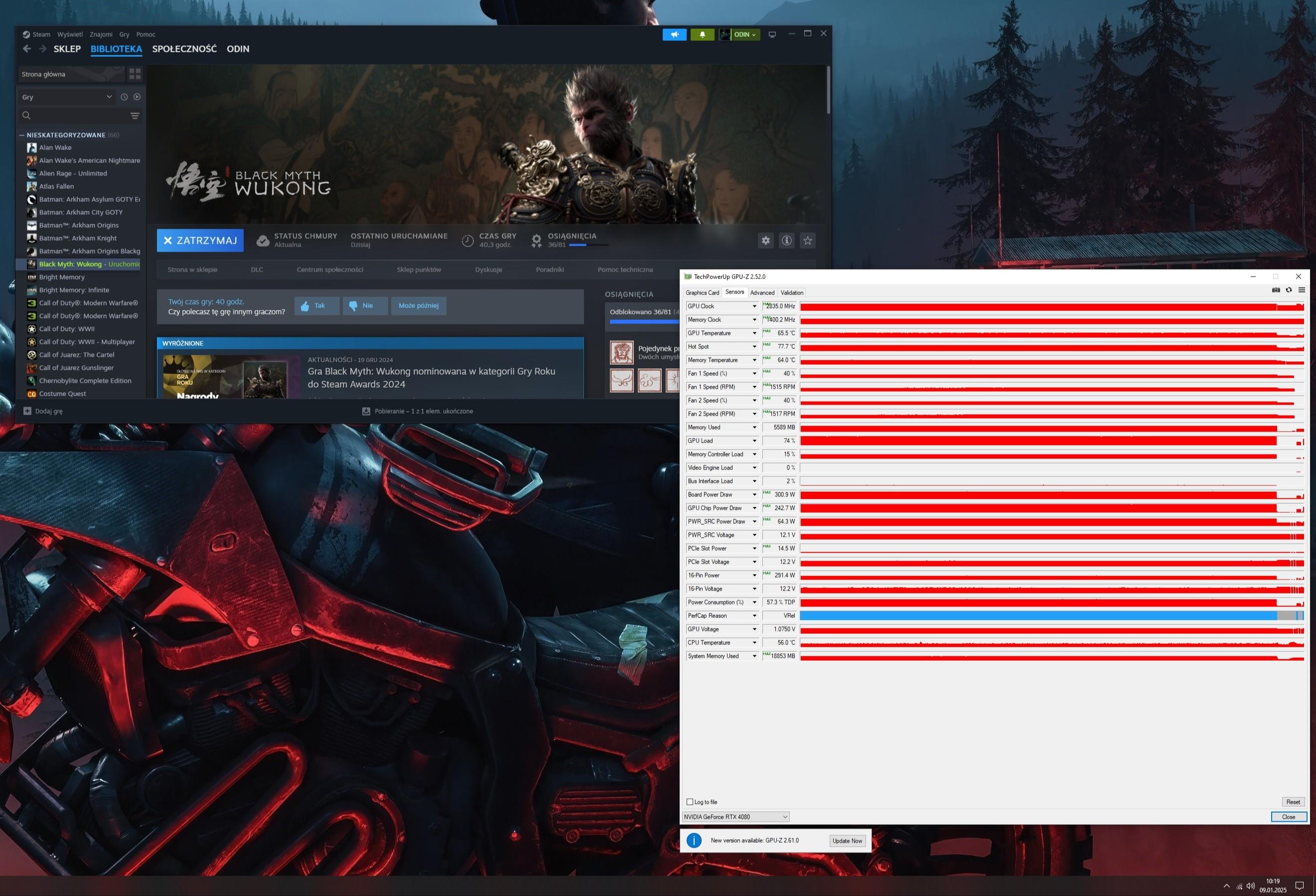

ODIN85 3 883 Opublikowano 9 Stycznia 2025 Opublikowano 9 Stycznia 2025 Natchneliście mnie do sprawdzenia swojej karty i wyszło na to że Palit nie dziaduje. 30 min Wukonga z benchmarkiem,otwrte okono w pokoju-0 stopni na dworzu. 3
Alek_M 264 Opublikowano 9 Stycznia 2025 Opublikowano 9 Stycznia 2025 (edytowane) 4 godziny temu, ODIN85 napisał(a): Natchneliście mnie do sprawdzenia swojej karty i wyszło na to że Palit nie dziaduje. 30 min Wukonga z benchmarkiem,otwrte okono w pokoju-0 stopni na dworzu. Tak samo mam u siebie, tylko zamknięte okno i 23 stopnie w pokoju, a na dworzu 5 Oczywiście bez zmiany pasty Edytowane 9 Stycznia 2025 przez Alek_M 2

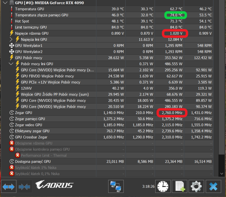

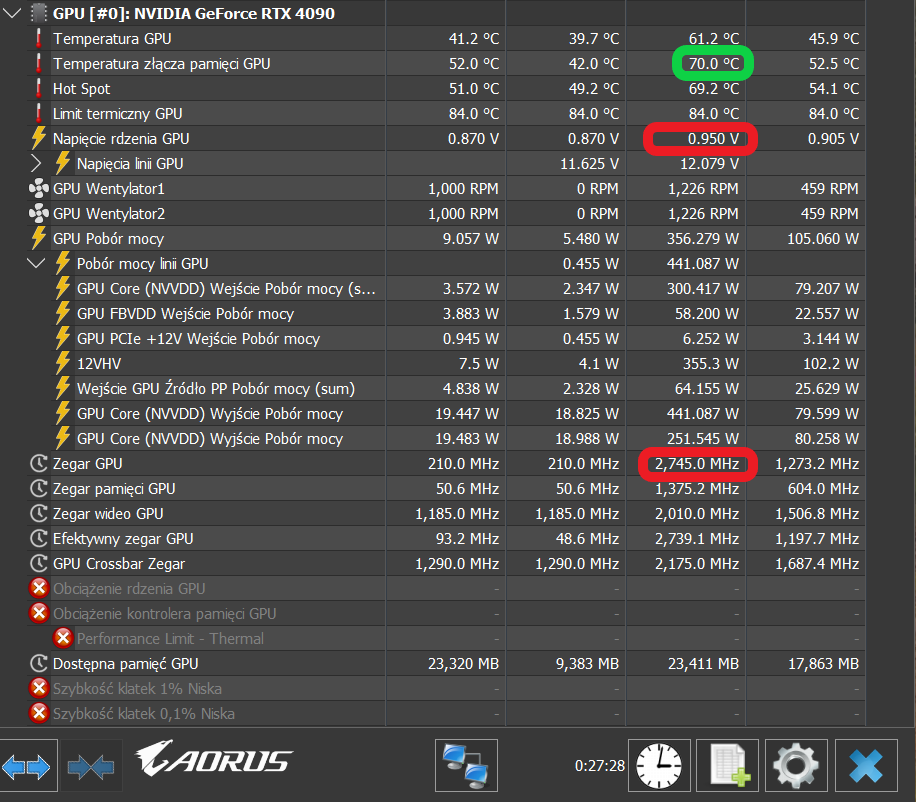

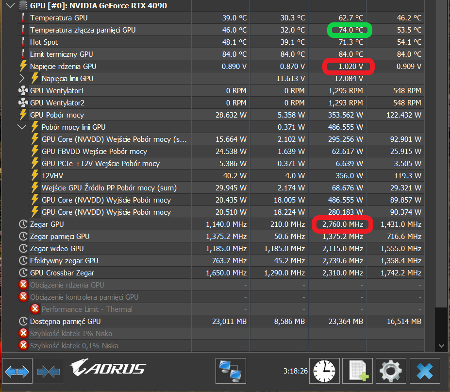

PaVLo 1 003 Opublikowano 9 Stycznia 2025 Autor Opublikowano 9 Stycznia 2025 (edytowane) Ja już się obawiałem, że coś dzieje się z temperaturami, a tutaj patrzę, a Afterburner przestawił krzywą napięć po aktualizacji na czysto sterowników GPU. Napięcie podbijał do 1.020V, zamiast trzymać sztywne 0,950V i wrzucił nieco wyższe taktowanie dla rdzenia (docelowe 2745MHz) Edytowane 9 Stycznia 2025 przez PaVLo
Send1N 5 583 Opublikowano 9 Stycznia 2025 Opublikowano 9 Stycznia 2025 Odin otworzył i zrobił lodówkę w pokoju bo bał się co program pokaże w normalnych warunkach jeszcze by musiał oddawać cały komputer na serwis do wymiany pasty 5
ODIN85 3 883 Opublikowano 9 Stycznia 2025 Opublikowano 9 Stycznia 2025 (edytowane) Zawsze tak gram więc warunki zawsze sprawiedliwe No i kupiłem co radziłeś Edytowane 9 Stycznia 2025 przez ODIN85 1 1
sideband 2 290 Opublikowano 9 Stycznia 2025 Opublikowano 9 Stycznia 2025 Jak się zmienia stery to trzeba profil od nowa zrobić bo mogą być tego typu problemy. 1
PaVLo 1 003 Opublikowano 9 Stycznia 2025 Autor Opublikowano 9 Stycznia 2025 Zrobiłem krzywą na nowo i od razu lepiej Przestałem niemal patrzeć na te dodatkowe temperatury, a tu takie zaskoczenie, po tygodniu od zmiany sterów
maras2574 1 042 Opublikowano 10 Stycznia 2025 Opublikowano 10 Stycznia 2025 11 godzin temu, sideband napisał(a): Jak się zmienia stery to trzeba profil od nowa zrobić bo mogą być tego typu problemy. Mogą ale nie muszą. U mnie profil prawie dwa lata, stery aktualizowane na bieżąco i jak do tej pory żadnych niespodzianek. Jedynie Afterburner ten sam cały czas
sideband 2 290 Opublikowano 10 Stycznia 2025 Opublikowano 10 Stycznia 2025 Między czasie musiałem nie raz zmieniać na nowszą betę MSI AF po zmianie sterów, a co dopiero wbijanie nowego profila.

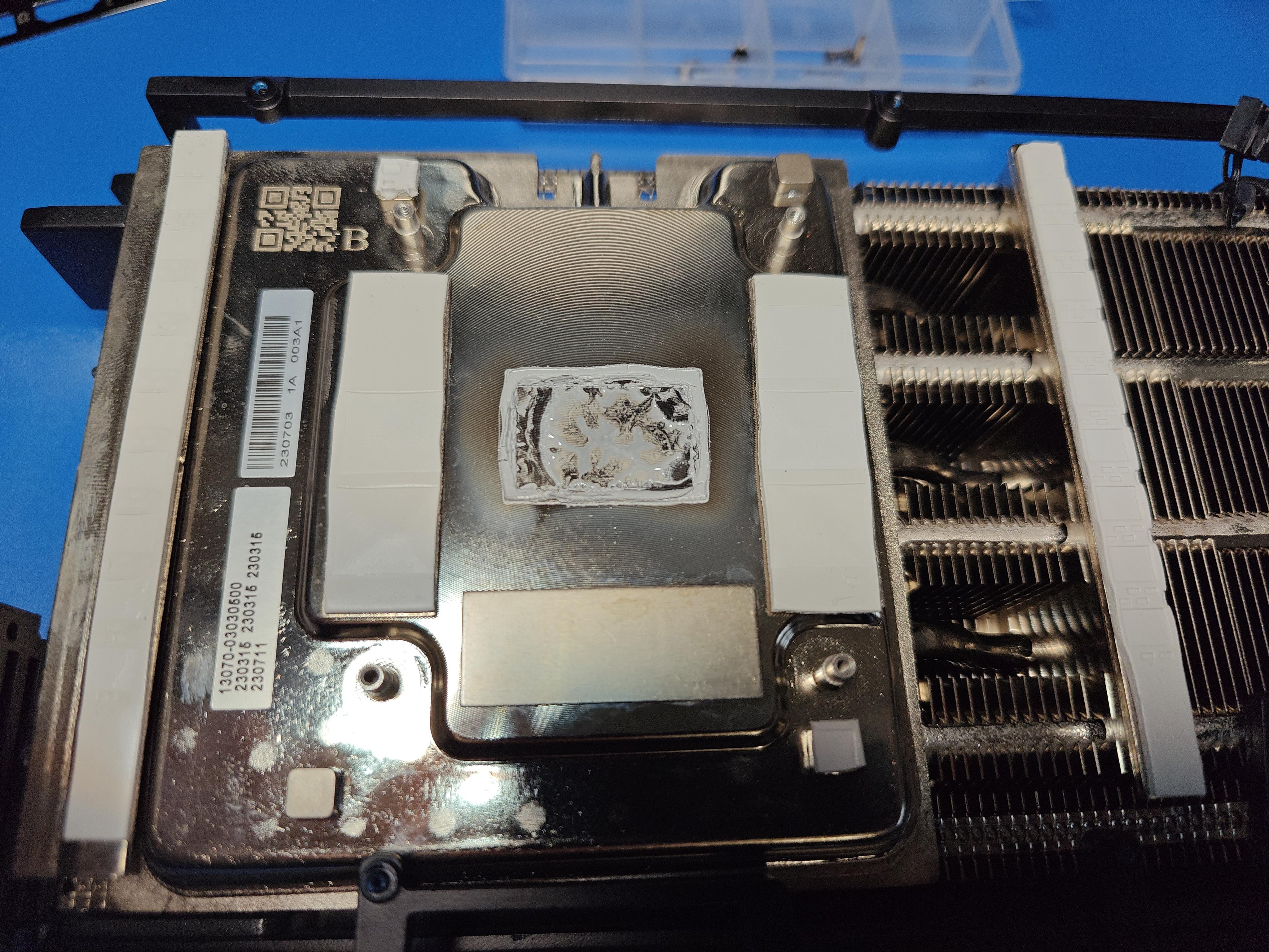

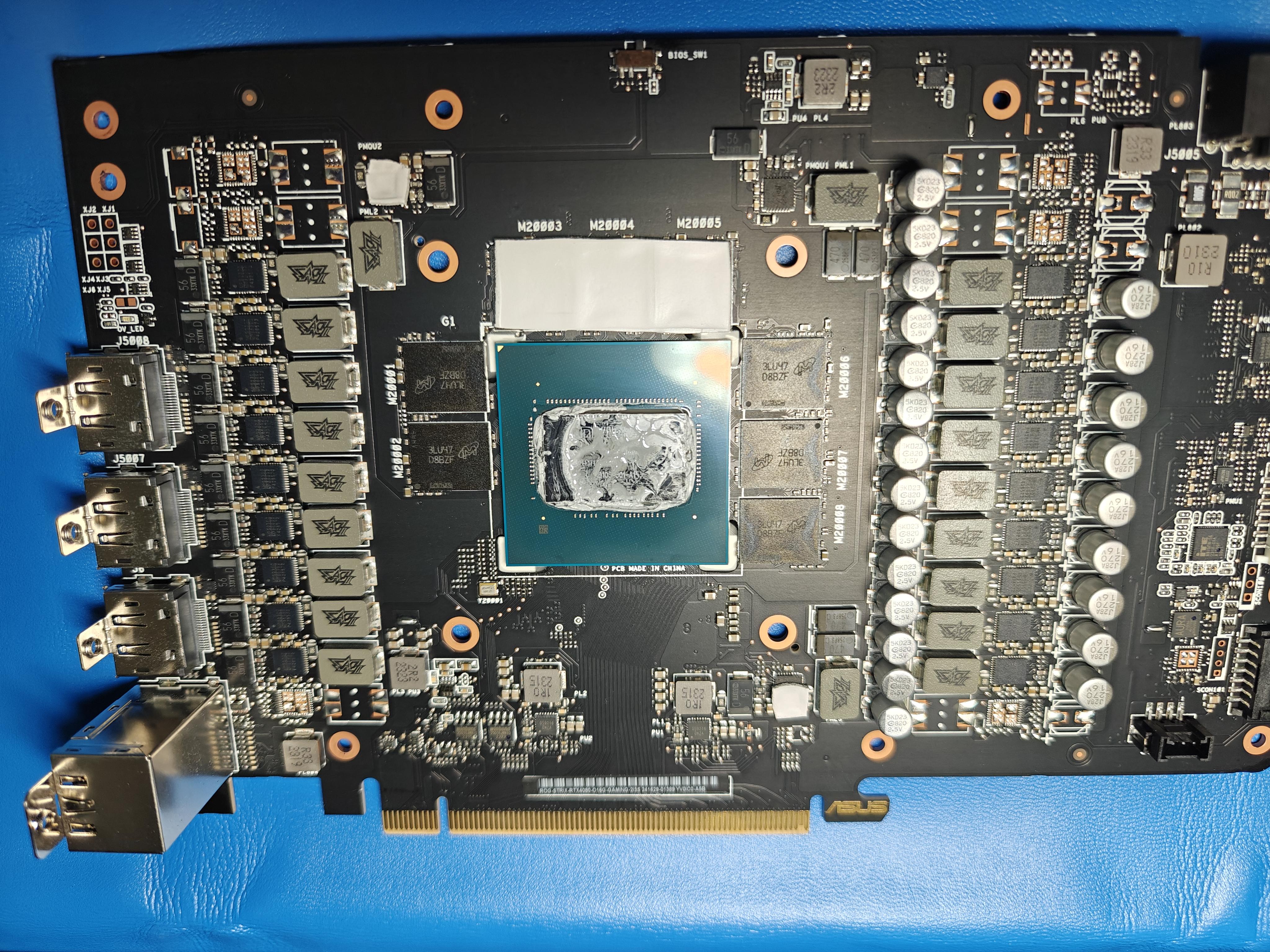

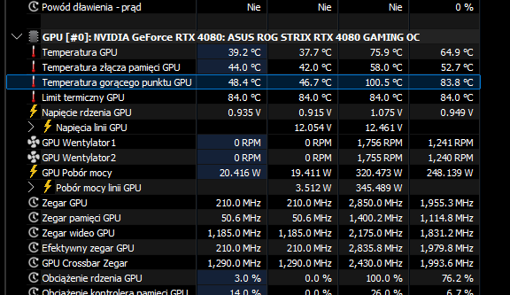

Bosek 6 Opublikowano 8 Lutego 2025 Opublikowano 8 Lutego 2025 Witam wszystkich. Przyznam że natknąłem się na ten temat poszukując problemu mojego RTX 4080 Strix. Przyczyną oczywiście był wysoki hot spot sięgający podczas testów 100 stopni. Nie czekałem długo i tak jak radzili wszyscy zamówiłem PTM od @sideband i zabrałem się za wymianę. Dodam że karta ma dopiero dwa lata. Natomiast to co ujrzałem po otwarciu... Dokładnie widać że w lewym rogu już tej pasty nie było i ogólnie konsystencja jej też była wątpliwa. Natomiast na samym radiatorze widać drobne odbarwienie od temperatury. Karta po wyczyszczeniu i nałożeniu PTMa : Obecnie temperatury po wygrzaniu wyglądają następująco : W planach mam jeszcze UV ale patrząc na temperatury efekt jest. Po wygrzaniu zagrałem w Wiedźmina 3 i tam temperatura nie przekraczała 60 stopni. I tak jestem kolejną osobą która potwierdzi że PTM robi robotę. Dziękuję 5 1
