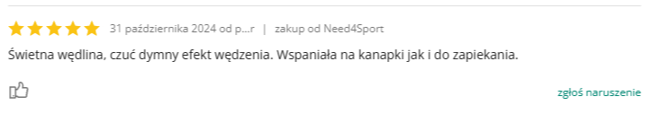

sideband 2 290 Opublikowano 2 Grudnia 2024 Opublikowano 2 Grudnia 2024 Niektórzy tego PTM-a nawet na kanapki nakładają 8
