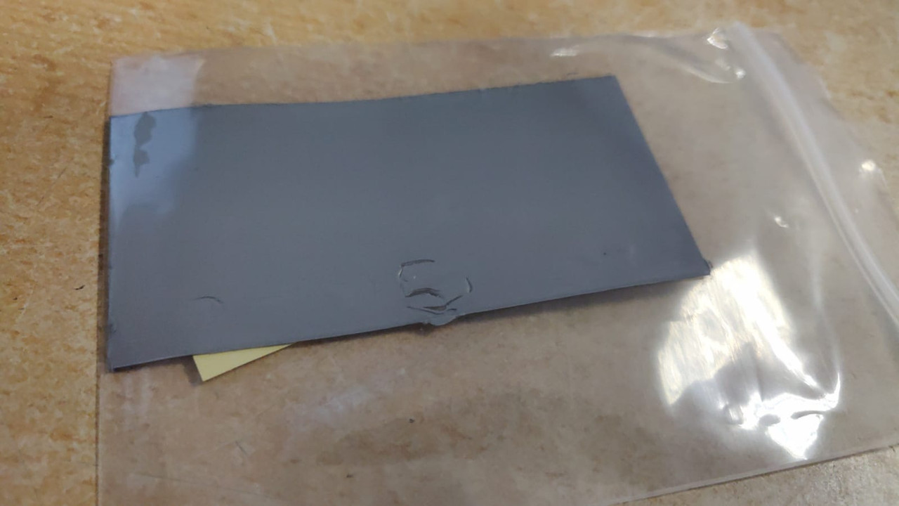

sideband 2 290 Opublikowano 2 Stycznia 2025 Opublikowano 2 Stycznia 2025 Jakby ktoś potrzebował PTM 80x40 z narzędziami w takim stanie jak zdjęciu to mogę oddać za 30zł i wysyłka za free jak ktoś ma smarta Na serwisie mam zapas to i tak jest mi zbędny. 1
