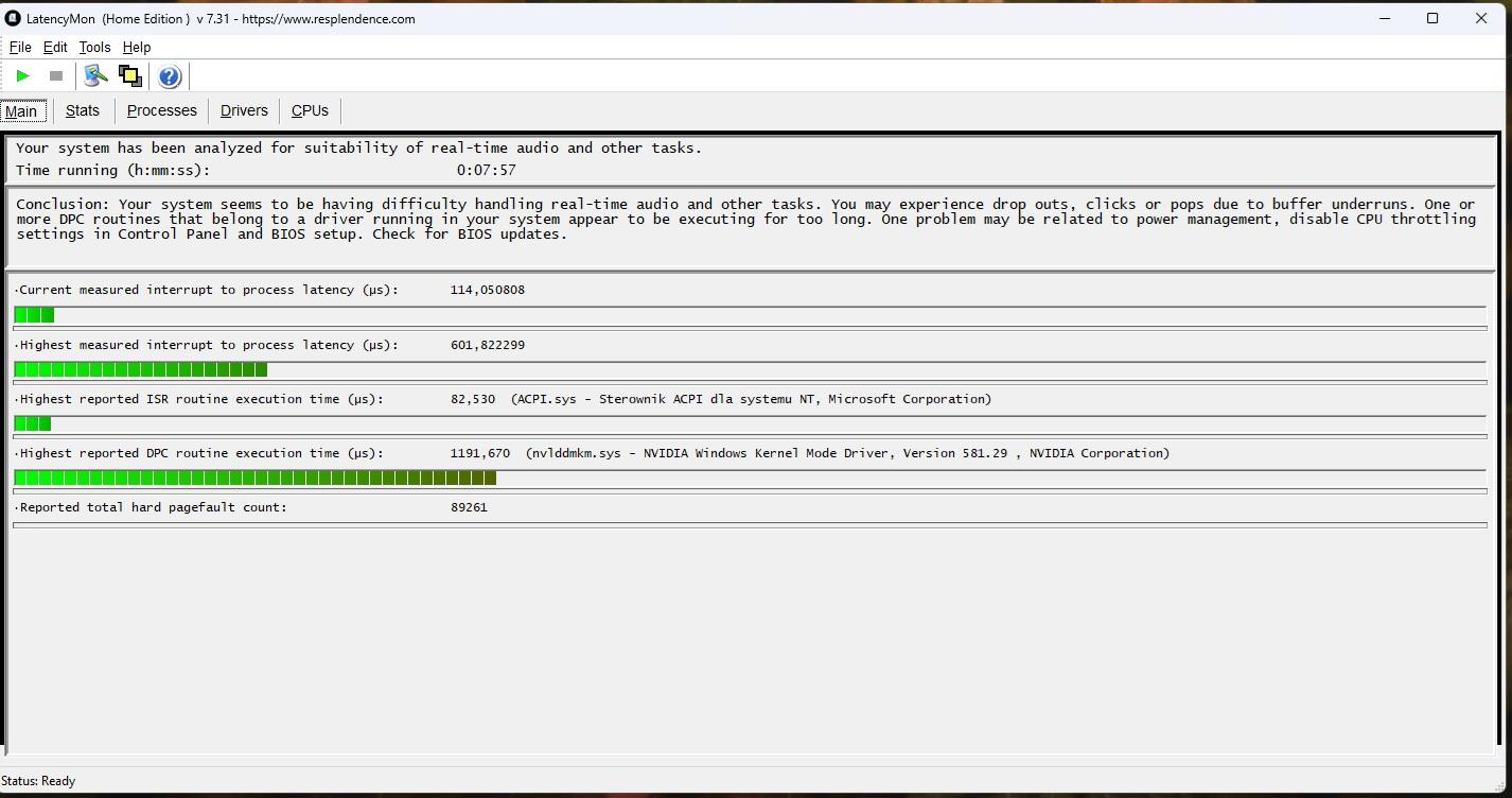

Send1N 5 739 Opublikowano 3 Października 2025 Opublikowano 3 Października 2025 No to tak jak pisałem przez win11 sam w sobie nie powinieneś zaliczyć tak drastycznego spadku wydajności względem win10, pobierz https://www.resplendence.com/latencymon odpal go zielonym trójkątem w lewym górnym rogu i zostaw włączony niech działa w tle podczas rozgrywki, po kilku minutach graniach zrób screena i wrzuć tutaj jak wygląda wykres w latencymoon.
Szambo 642 Opublikowano 4 Października 2025 Autor Opublikowano 4 Października 2025 (edytowane) Z tego co mi się rzuca w oczy to chyba znowu karta graficzna działa na pół gwizdka. Edytowane 4 Października 2025 przez Szambo
Szambo 642 Opublikowano 4 Października 2025 Autor Opublikowano 4 Października 2025 Już coś pogrzebałem. PCI 3.0 było na x8 zamiast x16 Nie było ustawione wysoka wydajność tylko jakiś trub drive booster od tego programu co uaktualnia sterowniki. Posprawdzam jeszcze te wszystkie izolacje rdzenia i resize bary.
