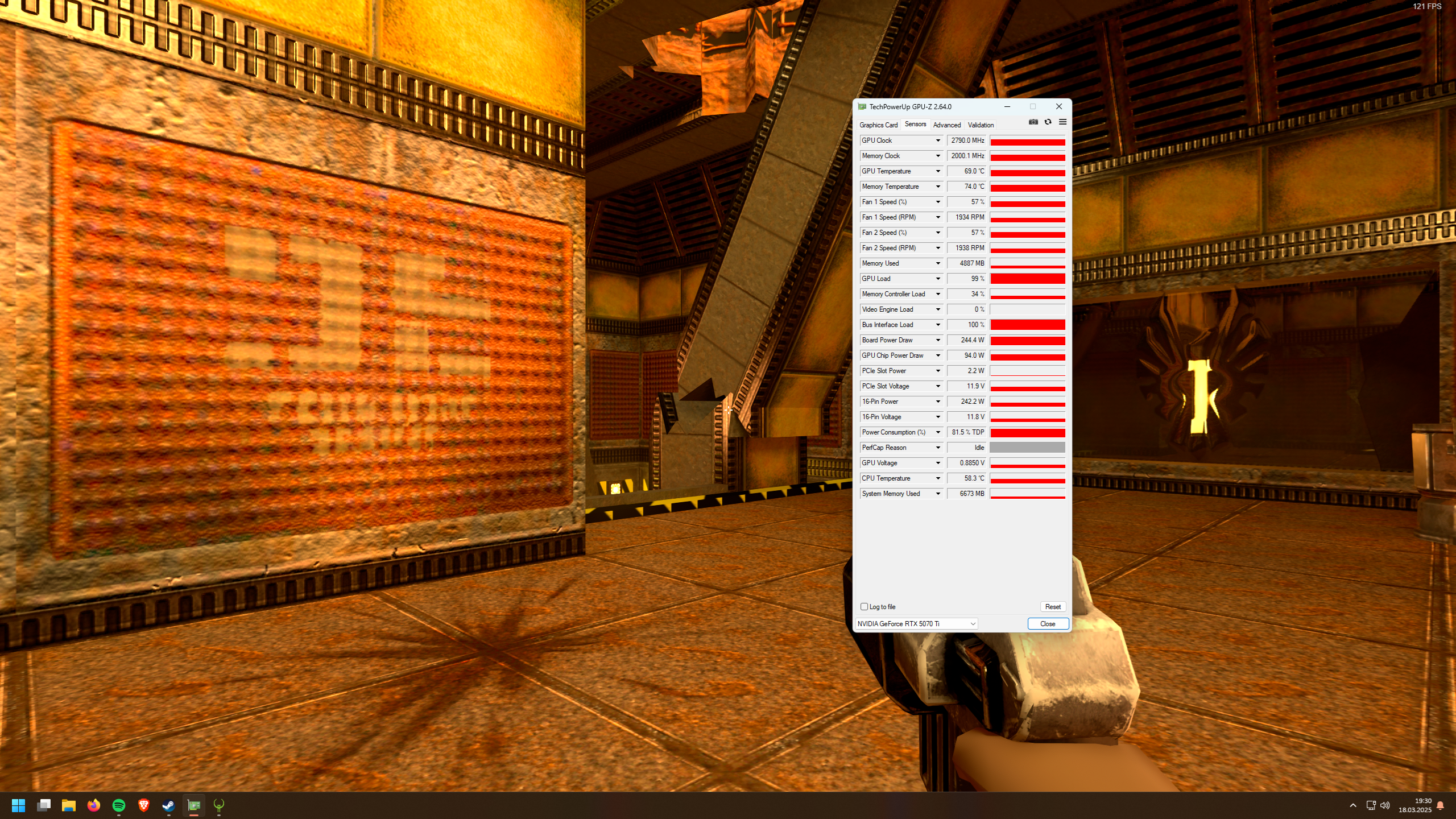

Doamdor 3 116 Opublikowano 18 Marca 2025 Opublikowano 18 Marca 2025 22 godziny temu, Lameismyname napisał(a): UPDATE 18.03.2025: W dniu dzisiejszym wleciał termopad Gelid HeatPhase Ultra na rdzeń. Na profilu UV+OC jest jak poniżej. Zmiana niewielka jak widać. Poużywam, będę monitował zmiany. Na 1400RPM będę szukał lekarstwa. Od supportu Inno3d nie dostałem jeszcze odpowiedzi. Na 1400RPM temperatury powinny być ok. Szkoda, że Asusa nie udało się wyrwać, ciekawe jakie on miałby temperatury, rpm po UV. Jeżeli chodzi o chłodzenie i cenę, to najlepiej wypada Zotac Solid. Unigine Heaven Benchmark 4.0 z twoim UV. 1 1

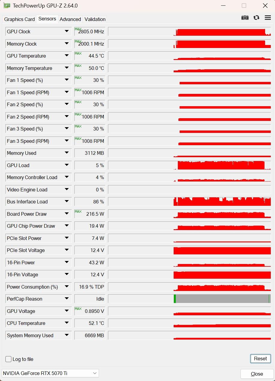

Tornado3 414 Opublikowano 18 Marca 2025 Opublikowano 18 Marca 2025 22 godziny temu, Lameismyname napisał(a): Na chwilę obecną jedyna irytująca rzecz odnośnie tego GPU. Startuje w 0 RPM ale jak się rozbudzi, to schodzi na minimum czyli 30% 1400RPM i nie wraca do 0 RPM. sprawdziłem dzisiaj moją kartę i bez problemu wiatraki się wyłączają gdy temperatura spadnie do 35 stopni (na pulpicie wtedy pokazuje mi 21.5W)

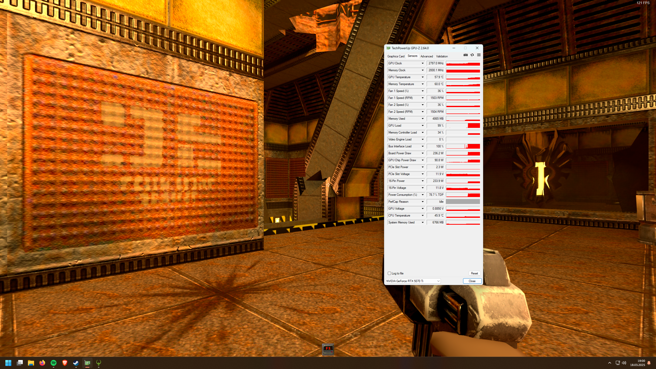

Lameismyname 4 304 Opublikowano 18 Marca 2025 Autor Opublikowano 18 Marca 2025 29 minut temu, Tornado3 napisał(a): sprawdziłem dzisiaj moją kartę i bez problemu wiatraki się wyłączają gdy temperatura spadnie do 35 stopni (na pulpicie wtedy pokazuje mi 21.5W) To już jest jakiś clue. Ja mam Board Power Draw nie mniejszy jak 30+W i nie pomaga zmiana odświeżania na 60Hz. Po zmianie pada puściłem 30 min Quake 2 RTX Start: STOP (po 30 min) No i nie jest dobrze... fakt, że to demo w porównaniu do przeciętnych gier bardzo "żyłuje" ale mimo wszystko. Zobaczę jak jest przy casualowym gameplayu np. CP2077PL czy tam Stalker 2 bo akurat mam obie zainstalowane. 1 minutę temu, Miszek napisał(a): Wiatraki... widzisz i nie grzmisz... Co to dzisiaj następny się trafił w myśl zasady "Nie masz po co żyć, żyj na złość innym..." Kolega wiadomo - miał na myśli wentylatory. Już nie czepiajmy się słówek. Jeszcze brakuje do całokształtu gramatycznych nazioli co będą nas rozliczać za znaki interpunkcyjne. Problemy pierwszego świata.

Tornado3 414 Opublikowano 18 Marca 2025 Opublikowano 18 Marca 2025 Q2RTX rzeczywiście mocno dociska, ale fakt, że to "tylko" 250W Co do 0rpm jaki zegar masz w idlu ?
Lameismyname 4 304 Opublikowano 18 Marca 2025 Autor Opublikowano 18 Marca 2025 (edytowane) 7 minut temu, Tornado3 napisał(a): Q2RTX rzeczywiście mocno dociska, ale fakt, że to "tylko" 250W Co do 0rpm jaki zegar masz w idlu ? ~2452MHz i nie wiem dlaczego nie zbija niżej. A stery instalowane najnowsze, wcześniej wszystko wyczyściłem DDU. Jakbym odzyskał 0 RPM byłbym zadowolony, bo to nie 1400 RPM. A co do kultury pracy pod obciążeniem zarzucę jakieś gierki i zobaczę jak to realnie wygląda. Jak zmieniłem na termopad w 4070S różnica była drastyczna... tutaj wręcz kosmetyczna Edytowane 18 Marca 2025 przez Lameismyname
Tornado3 414 Opublikowano 18 Marca 2025 Opublikowano 18 Marca 2025 stawiaj winde od zera, bo coś tu mocno nie gra ja mam 675mhz
RTXnietylko4060tiUSER 803 Opublikowano 18 Marca 2025 Opublikowano 18 Marca 2025 (edytowane) @LameismynameA w ustawieniach NV jaki masz power plan? Jesli wysoka wydajnosc to stad moga byc wyzsze zegary i pobor. Edytowane 18 Marca 2025 przez RTXnietylko4060tiUSER 2
Lameismyname 4 304 Opublikowano 18 Marca 2025 Autor Opublikowano 18 Marca 2025 @Tornado3 Bardzo inwazyjne rozwiązanie ale na pewno skuteczne. 4 minuty temu, RTXnietylko4060tiUSER napisał(a): @LameismynameA w ustawieniach NV jaki masz power plan? Jesli wysoka wydajnosc to stad moga byc wyzsze zegary i pobor. Coś mi świta, że może tak być. Zaraz sprawdzę.

Lameismyname 4 304 Opublikowano 18 Marca 2025 Autor Opublikowano 18 Marca 2025 12 minut temu, RTXnietylko4060tiUSER napisał(a): @LameismynameA w ustawieniach NV jaki masz power plan? Jesli wysoka wydajnosc to stad moga byc wyzsze zegary i pobor. O to to, cholera przegapiłem. Na 4070S pomimo tego trybu 0 RPM się normalnie załączało. Na 5070ti jakimś dziwnym trafem nie. Zmieniłem na "Normalny" i pomogło. 7 minut temu, caleb59 napisał(a): Ale przepraszam bardzo, w którym miejscu? Napisałem prawdę a prawda wiem, że boli. Na przyszłość zapamiętasz i podejdziesz na starcie do tematu ze spokojną głową - tyle i aż tyle. Wchodzisz do tematu i pierwszy Twój post wygląda jak zaczepka. Chyba masz za wysokie ego. No i nie zapamiętam bo koło ch*ja mi to lata, z całym szacunkiem. 1

Lameismyname 4 304 Opublikowano 18 Marca 2025 Autor Opublikowano 18 Marca 2025 @Karro Właśnie nic... chociaż problem rozwiązałem - mam już 0 RPM dzięki przestawieniu w Panelu Sterowania NVIDIA. Zarządzanie ustawieniami 3D -> Tryb zarządzania energią -> "Preferuj maksymalną wydajność" zmiana na "Normalny" W idle teraz ładnie zbija taktowania i karta wpada na 0 RPM. Co ciekawe bez tej zmiany na Inno3d 4070S Twin X2 OC tryb 0 RPM normalnie łapało, stąd nie przyszło mi do głowy aby to zmieniać. A co do wydajności i kultury pracy, mam teraz zarzucony profil OC+UV czyli pamięci +2000MHz (max na Afterburnerze), oraz 2797MHz @ 0,885V (czyli zegar domyślny ale na niższym napięciu). Pograłem teraz w Cyberpunka z godzinę na 1440p profil RT Overdrive + FG x4 itd. Uzyskałem 1750RPM przy 65*C (rdzeń). Pobawię się jutro krzywą wentylatorów i zobaczę co da się zrobić. W sumie to jestem zadowolony. Jak na kartę MSRP nie oczekiwałem wiele, a jak na moje potrzeby jest OK.
