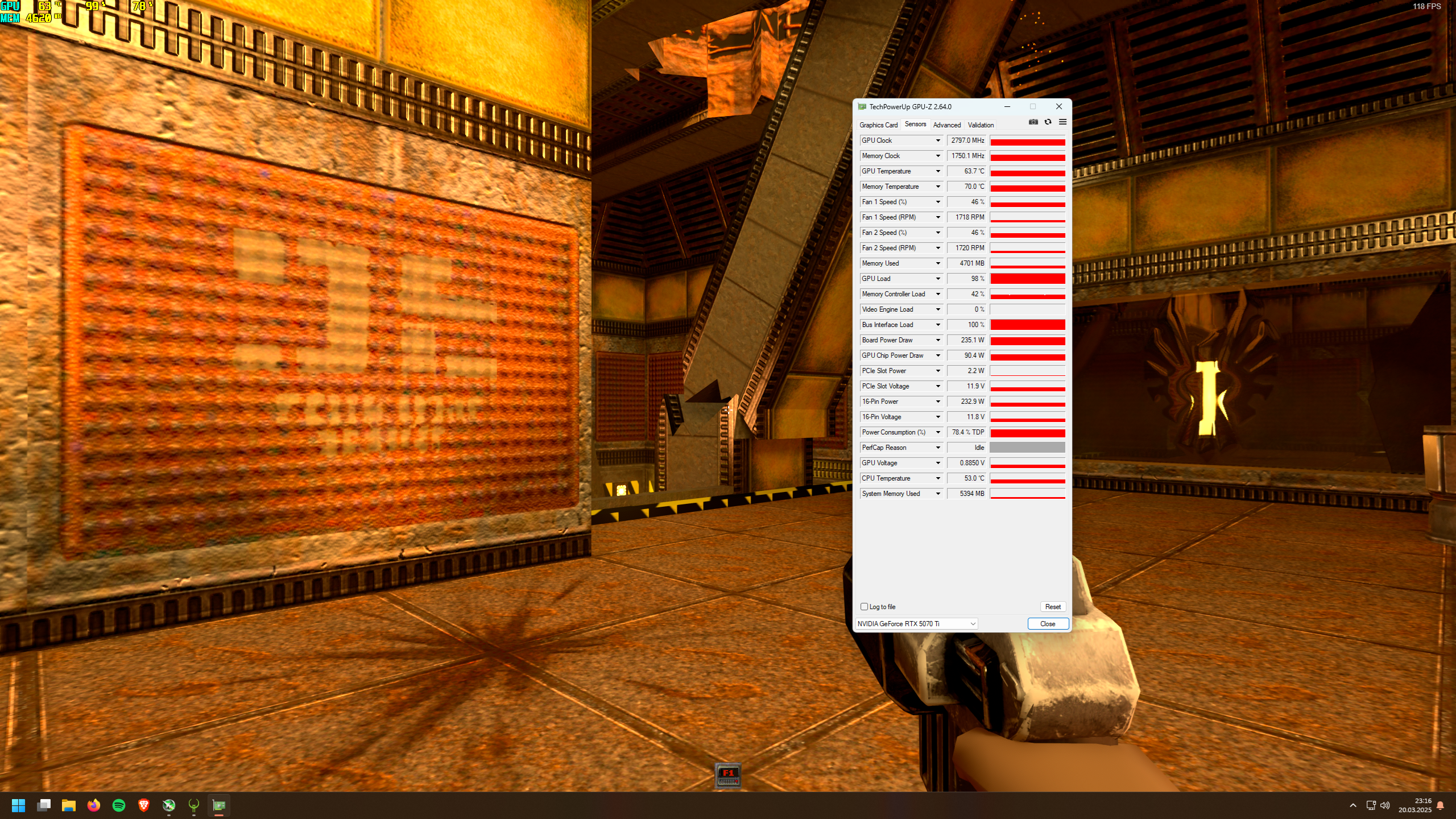

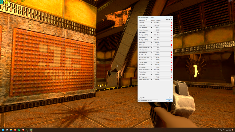

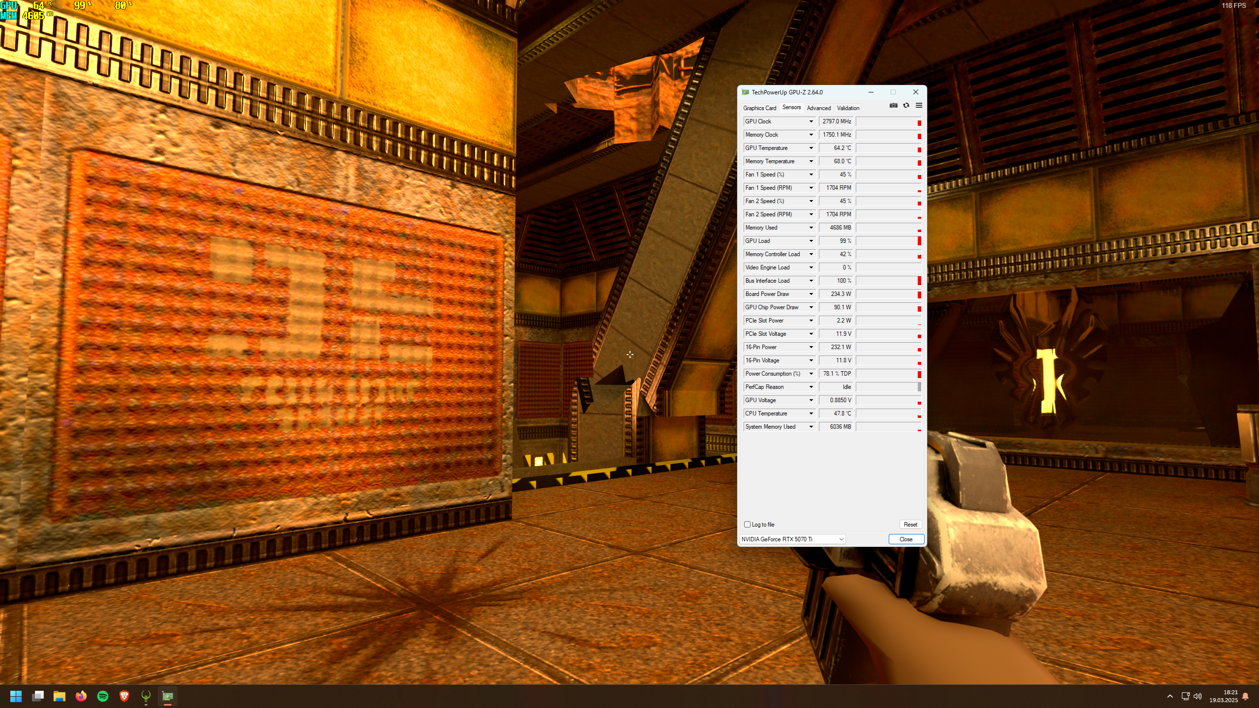

Ciekawa sprawa. Wczoraj parokrotnie "wygrzałem" termopad na zasadzie Quake II RTX w tle, OC na maksa (+430MHz rdzeń, +2000MHz memki) i na sztywno fan 30% (1400 RPM).
Dzisiaj dla draki zapuściłem znowu Quake 2 RTX na profilu UV (ile da się odchamić kartę). I trochę mam pikachu face...
Wczoraj, godzina 18:21, profil UV świeżo po odpaleniu (widać nawet "świeży odczyt GPU-Z")
GPU TEMP: 64,2*c
MEM TEMP: 68*c
Fan Speed: 45 (1704 RPM)
Dzisiaj, godzina 23:16, ten sam profil UV, cykl ok. 20 minut
GPU TEMP: 63,7*C
MEM TEMP: 70*C
Fan Speed: 46% (1718 RPM)
Dla porównania wczoraj godzina 19:30 (przed wygrzaniem pada), profil UV, jedynie z podkręconym VRAM, cykl 30 min.
GPU TEMP: 69*C
MEM TEMP: 74*C
FAN SPEED: 57% (1934 RPM)
Podsumowując
: Zastosowanie i wygrzanie pada spowodowało spadek temperatury rdzenia o ~5*C, temperatury pamięci o ~4*C, a obroty wentylatorów spadły o ~220 RPM.
Dla porównania gdy stosowałem termopad na 4070S też od Inno3d, temperatury względem tych na fabrycznej paście spadły o 3*C, temperatury pamięci o 2*C, a obroty wentylatorów o ~250 RPM.
Ja czuje się usatysfakcjonowany, mam ~15W więcej niż stockowa 4070S, zachowuję wydajność stockowej 5070ti, a kultura pracy jest zadowalająca.
Na moje potrzeby bomba, karta zostaje.
Jeżeli ktoś chce kupić ten model to raczej z góry pasuje założyć wymianę pasty na termopad i pójście w UV.

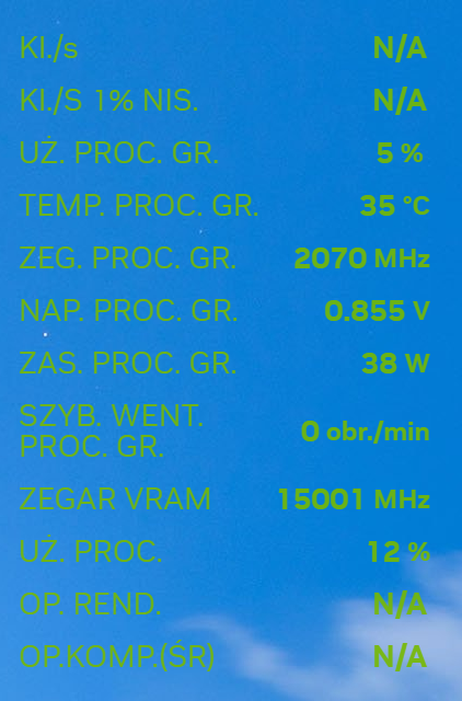

@Lameismyname Czy udało Ci się rozwiązać problem z funkcją Fan Stop podczas bezczynności?
Wczoraj odebrałem Inno3D 5080 3X i mam dokładnie ten sam problem. Próbowałem już wszystkiego, ale nie da się ustawić wentylatorów na 0 RPM. W NVIDIA Control Panel mam ustawiony standardowy tryb zarządzania energią, a nawet przestawiłem go na Adaptive za pomocą aplikacji zewnętrznej, niestety bez rezultatu.
Masz może jakieś rozwiązanie?
