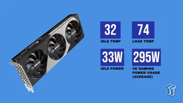

temp mniejszy problem, bardziej ten prąd :x mam 33-36W piki na pulpicie do 50W. Poniżej 30W wyłącza faktycznie.
to inno3d 5080 to chyba się z księżyca urwało

jako monitor mam LG C4 144hz, i jest jakiś mega problem z ta częstotliwością, pamięć VRAM chodzi praktycznie z zegarem 7000-15000MHz. Po zmianie odświeżania na 120Hz, VRAM jest na poziomie ~400-800Mhz, dodatkowo ustawiłem zmienną częstotliwość odświeżania (pulpit powinien być zrzucany do 60Hz) i to pozwala aby startował w cichym trybie.
Pobór prądu jednak dalej oscyluje wokół 30W.
Z recki, którą znalazłem na sieci kolesiowi również wychodzi idle draw 30W+ więc, może ten model po prostu tak ma. Niestety to chłodzenie jest malutkie i pobór 30-35W podbija temp do 40*C jak coś robię na kompie to nawet do 50*C dobija i na chwilę włącza wentyle. Chyba sobie ją daruję przy moim setupie i kupie coś mocniejszego (być może AM5, 870x pcie5.0 też podbija te wyniki). Chociaż trochę szkoda, bo w cenie 5199 ja nabyłem a dopłacać 30% do lepszego chłodzenia... :boink:

Tej karty bez uv nie da się używać, u mnie przy .890V pobiera ~275W przy praktycznie zachowanym zegarze.  Krzywa wentyli od 50*C na 1400rpm, grzeje się do 70-73*C (ciekawe co będzie w lato). Jest w miarę ok z poziomem głośności. Tylko ten fan stop mnie rozbraja, bo mam setup 0db do 50*C nic nie słyszę tylko to GPU gdy wystartuje ;/ PC używam do wielu innych zastosowań niż granie i niestety jest to dla mnie ogromny problem, chyba poczekam aż spadną ceny Vanguard/Suprim i kupię.
ps. na 5070ti Solid OC fan stop działa idealnie. W tym inno3d 5080 3x niestety zbyt rygorystyczne warunki no ale tez inne chłodzenia.

@Lameismyname Asus 5070ti tuf, w spoczynku 22W pobiera. Inno3d 5080 niestety 34W i zabija to całkowicie no fan (bypass taki, że można poczekać na przejście ~3min na spoczynek/wyłączenie ekranu i załączyć, ale bez jaj....)
