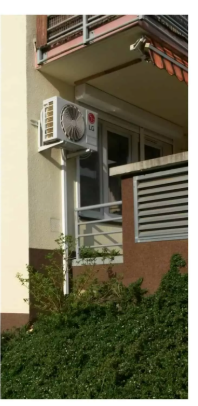

Moja propozycja jest optymalna, zapewnia najwięcej najmniejszym kosztem. Pomysł autora i wianie klimy w drugą stronę jest marny, bo 7,5 m^2 będzie zbyt słabo wietrzone (a to klaustrofobiczne miejsce więc duchota jeszcze bardziej dolegliwa).
Ale obie metody to kontrowersyjnie dużo rur i dziur. U mnie jest prosto, klima na balkonie, jedna duża niewidoczna dziura, rurki niewidoczne w listwach. Tu będzie niezła masakra, dla mnie bez problemu, ale kobieta może marudzić, zaś spółdzielnia może nie pozwolić na nic.

Jednostka zew musi być na balkonie. Choć podpytywałem się w spółdzielni, jak to możliwe że sąsiedzi mają na zew, to wg administracji mogły byś zezwolenia wcześniejszej administracji po spełnieniu warunków. Pytałem się prawników w firmie jakie konsekwencje będą czekać mnie jak założę bez zezwolenia. wpierw Administracja każe mi usunąć, jak nie pomoże to do sprawa do sądu. I tu jest ciekawie. Nim trafi pod młotek sędziowski, gdy usunę z zew to koszty są po stronie spółdzielni. Pewnie dlatego tyle na "dziko" klimatyzacji.
Ale tu nie będę kombinował - byle by psina miała miejsce do legowania na balkonie.
Będę miał tylko jeden problem - z przewierceniem się do mieszkania. Przez ramy okienne? Wolałbym jedną dziurę w elewacji. Nie będzie widać z zewnątrz.

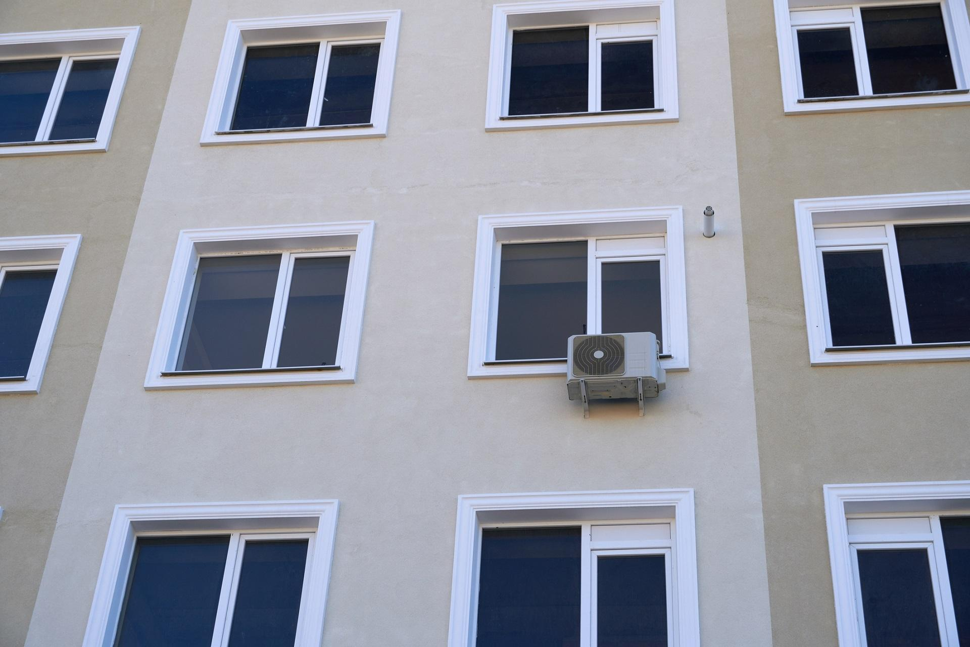

Na balkonie możesz klime bez zgody :)
co jeśli wspólnota wysyła pismo o demontaż bo istnieje ryzyko utraty gwarancji na elewację budynku? (sprawa u mnie w bloku :) ). Można olać bez konsekwencji?
Edytowane przez huudyy
2 minuty temu, GordonLameman napisał(a):
Na posadzce balkonu jest ta klima? Czy na elewacji?
chociażby musisz się przewiercić przez elewację by poprowadzić rury do splita. Już nie mówię o położeniu samej jednostki.
U mnie dwóch ziomków wyszło z założenia, że lepiej prosić o łaskę niż o pozwolenie, ale po piśmie z administracji zmiękła im rura chyba. A ja dumam, bo oni obaj mieli balkony od "patio" więc na widoku, a ja mam loggię na zewnątrz... :E
