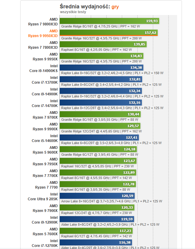

Ładowanie się w martwą platformę to beznadziejny deal! Lepiej kupić coś na AM5 np. 7800X3D niewiele drożej, a zdecydowanie lepiej.
Jak ma 9900k to 7500F będzie kozakiem a później zmiana na zen6 ew zen7 ;)  14600k to spoko proc ale ja martwych podstawek po prostu nie polecam z zasady.

Fakty są takie że w każdym segmencie cenowym Intel dziś leży więc trudno go polecić. I nie ma tu żadnych zamiarów czy przekonań. Są fakty wydajnościowe i ceny po to żeby takich różnych troli i fanbojow zgasić jak peta. A do kalkulacji tajemnej wiedzy nie trzeba więc każdy może sobie wszystko porównać. Czyste i przejrzyste kalkulacje.

Zabawne jest to, jak zlatuje się czerwona mafia i wmawia, że lepiej kupić sprzęt, który teraz jest droższy i jest "na górce" i dopiero czeka go niesamowita utrata wartości tj 7800x3d sprzeda się za 3 lata za 600zł a i5 14600k za 450 zł (tj na amd stracisz 750zł a na intelu 350zł) i i tak obecnie różnica wydajności w 1440p będzie znikoma, a dodatkowo piszą, że lga 1700 jest martwą platformą a zaraz bedą sprzedawać te am5 na rzecz:

w tym gdzie się liczy, czyli do ilu spada w grach, różnice między 14600 a 7800x3d będą nie tylko istotne, ale wręcz bardzo duże. Oczywiście nie jeśli ktoś na 5060ti 16GB chce odpalać natywną 4K, ale rozsądniej mieć zapas mocy proca niż zapas mocy GPU.
Tu w ogóle nie ma się nad czym zastanawiać. Nova Lake może być przełomem dla Intela, ale proców AMD nie wyprzedzi na pewno.

@Krzysiak Przecież podałem OP'owi konfig za 1700zł
1440p rtx 4080 super + nieskonfigurowany i5 14600k (takty 4.9ghz zamiast 5.3ghz) ram 6000 cl36 ( podałem 7000cl32 więc będzie lepiej ) -> a i tak maksuje kartę

@wallecopie zanim zaczniesz ludziom wytykać doradztwo droższego sprzętu sprawdź skąd to wyszło...wyszło stąd że gość chciał 265k który kosztuje dokładnie tyle co 7800x3d, a w grach jest kupą...bo sam zaznaczyłem że jeśli pod gry to rysiek ;)  Jakbyś nie widział (wiem że niebieskie klapki na oczach nie pozwalają) sam pisałem że 14600k też jest ok opcją...ale nie 265k ;)

To zapytam tak, czy za 1800 zł da się na ten moment złożyć coś wydajniejszego niż:
14600k
ASRock b760 pro rs
Patriot Viper 7000mhz 32gb
Nie interesuje mnie czy podstawka jest martwa czy nie, liczy się czysta wydajność na dzisiaj do grania w 2k 144 Hz.
Na dziś to nie, ale jak planujesz wydać niemało na 5080 to raczej się idzie w topke, zwłaszcza że siedzisz bardzo długo na jednym CPU to pewnie jeszcze będziesz zmieniać na GPU raz przynajmniej na lepsze.
Twój wybór, większość tu by wolała iść w am5 minimum 7800x3d ale 14600k nie odstaje dużo.
