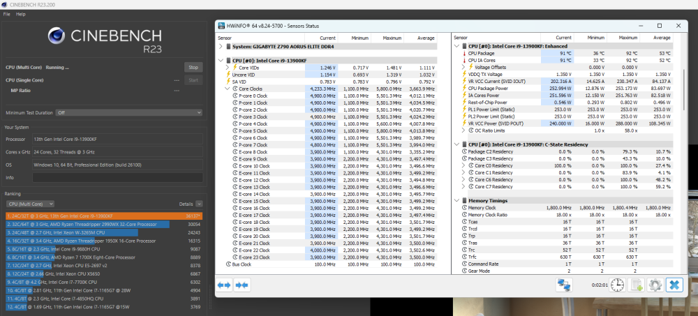

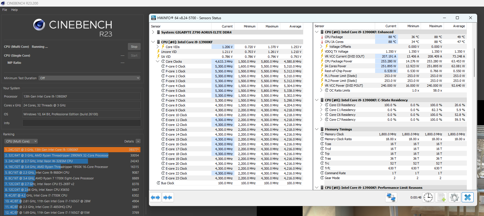

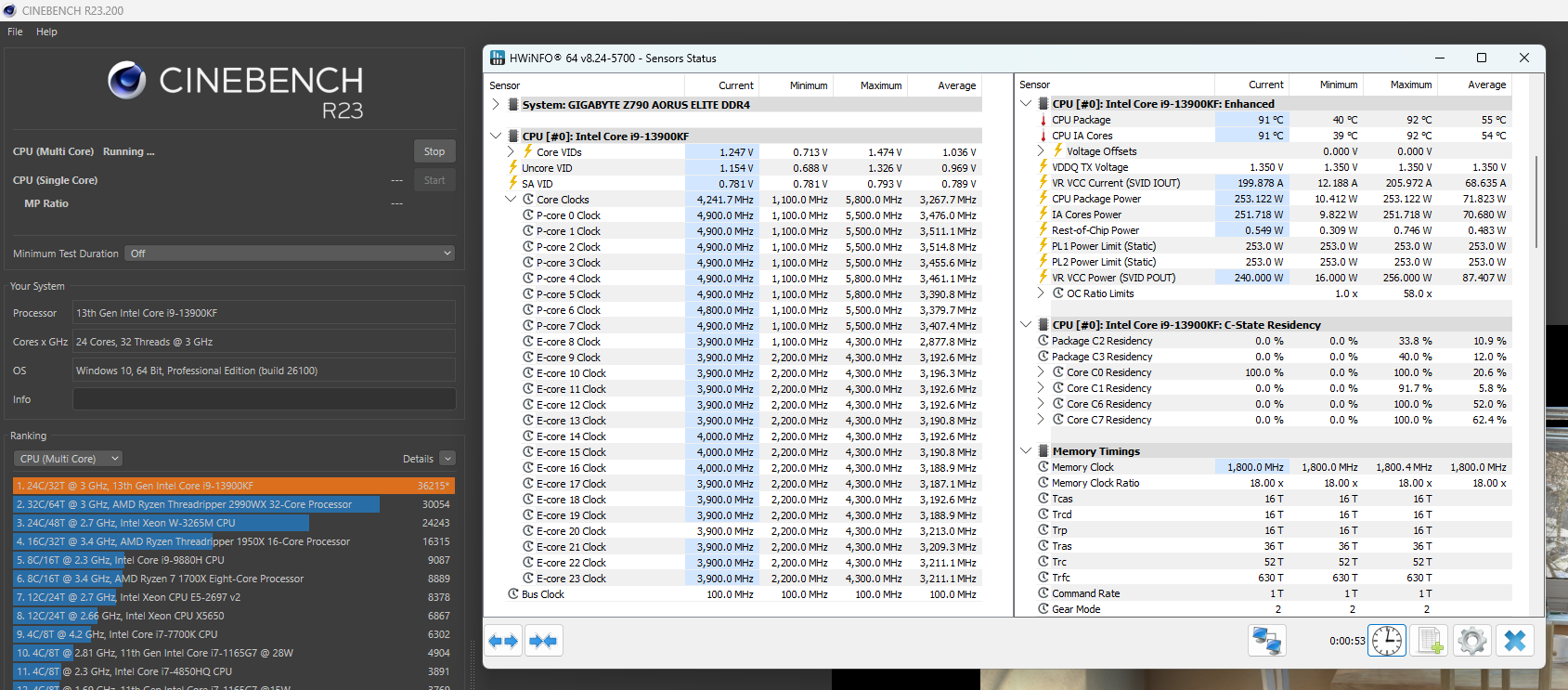

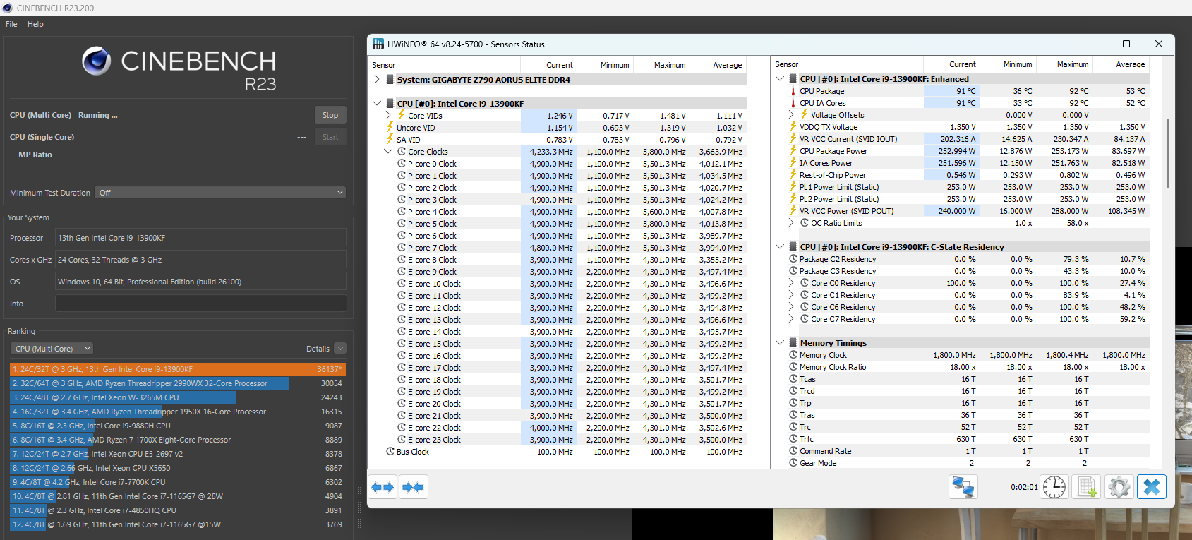

Wgrałem najnowszy UEFI w wersji F14, co spowodowało przywrócenie domyślnych ustawień. Zmieniłem jedynie XMP. Mam zrzuty ekranu wszystkich ustawień.
Włączony IA CEP.
Wyłączony IA CEP.

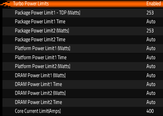

Wyłączony IA CEP i wyłączone Intel Default Settings. Limity ustawione na takie same wartości jak domyślne czyli PL1 i PL2 na 253 W a IccMax na 400 A.
