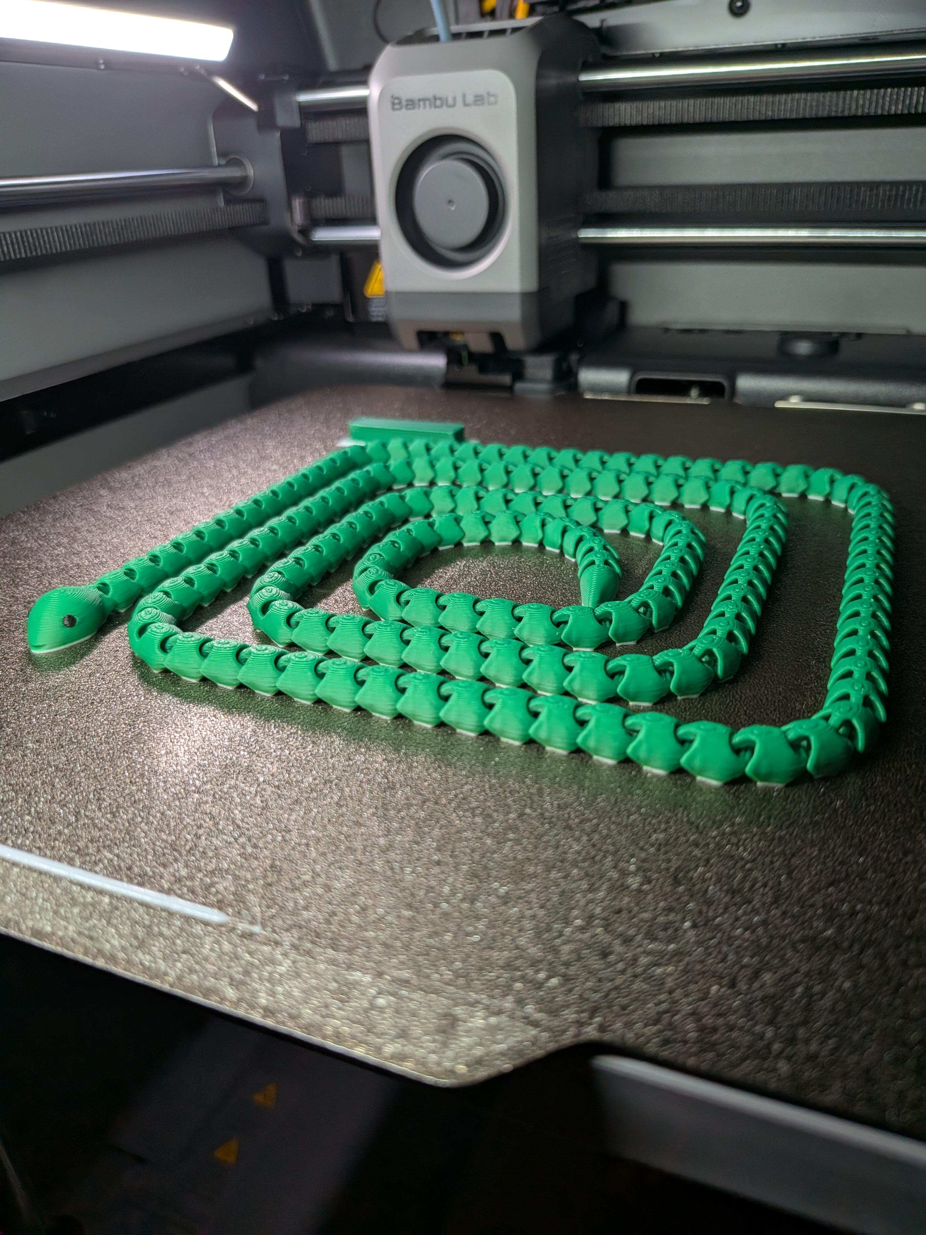

Ja się bawię świetnie ze swoim bambusem. Zero problemów - ready to use right out of the box. Wczoraj wydrukowałem węża dla małego - dł. 126cm. Czas druku 4h w standardowej prędkości.
Edytowane przez DżonyBi
https://makerworld.com/models/900903?appSharePlatform=copy
Model - OG - 126cm Still fits on A1 Mini and all other Bambu printers

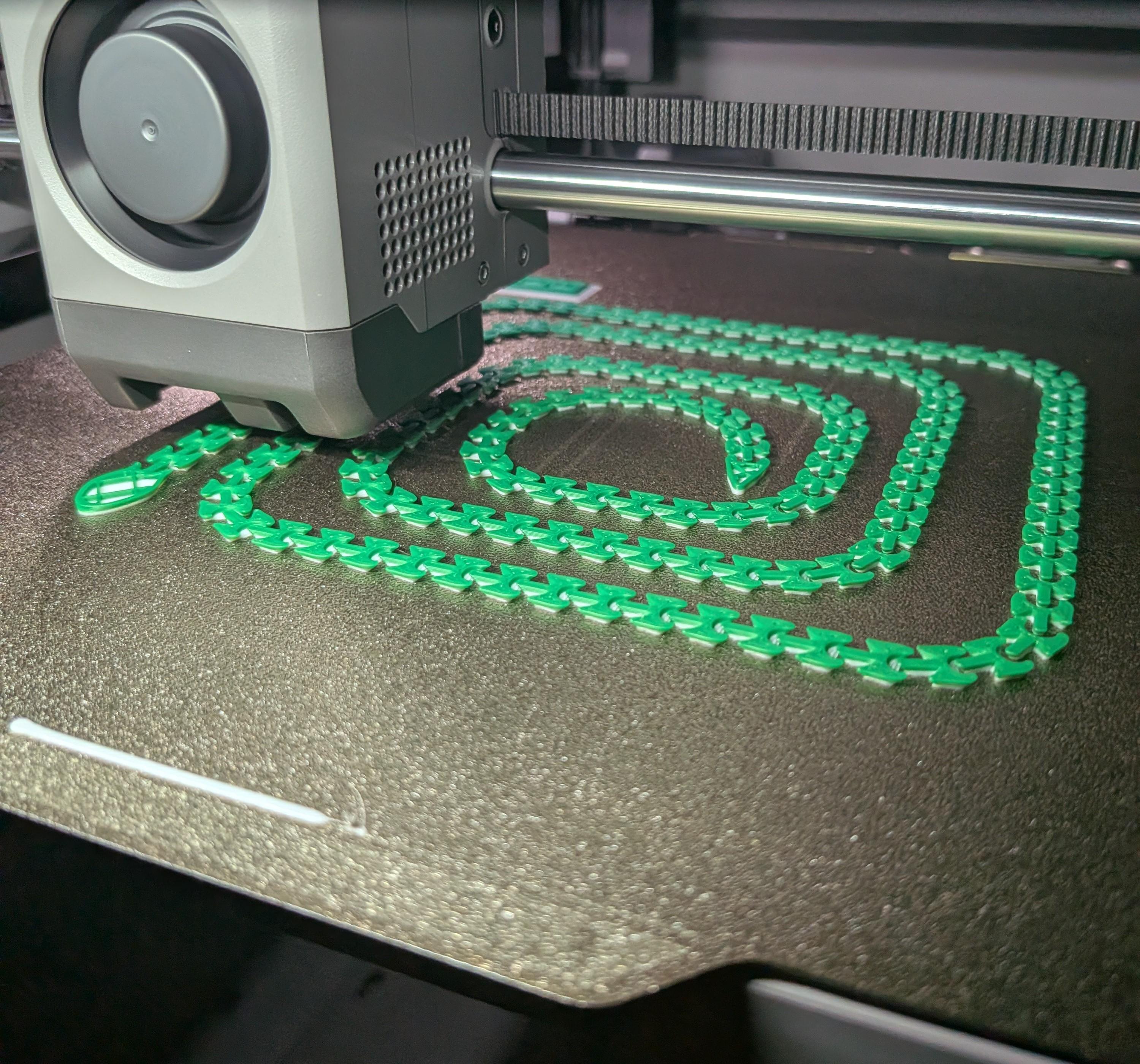

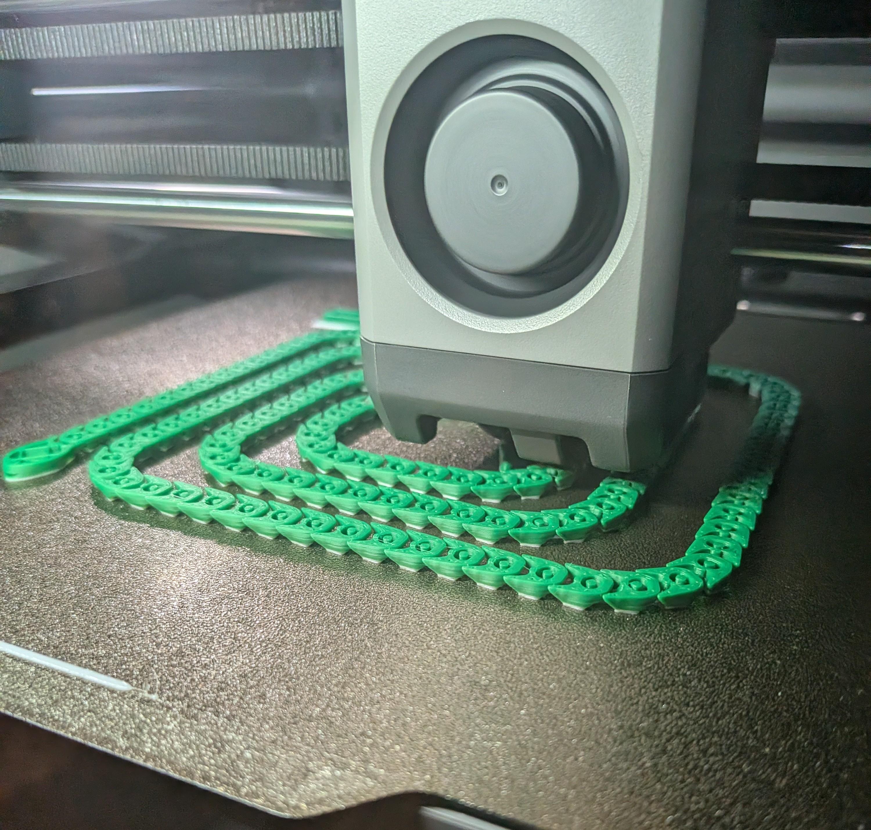

Ja drukowałem z AMS - 3 kolory. Przy oczach trochę tych zmian koloru było, bo wiadomo, że drukuje warstwa po warstwie, więc zmieniał co chwilę kolor z czarnego na zielony. Dokładny czas to 4h 22m.

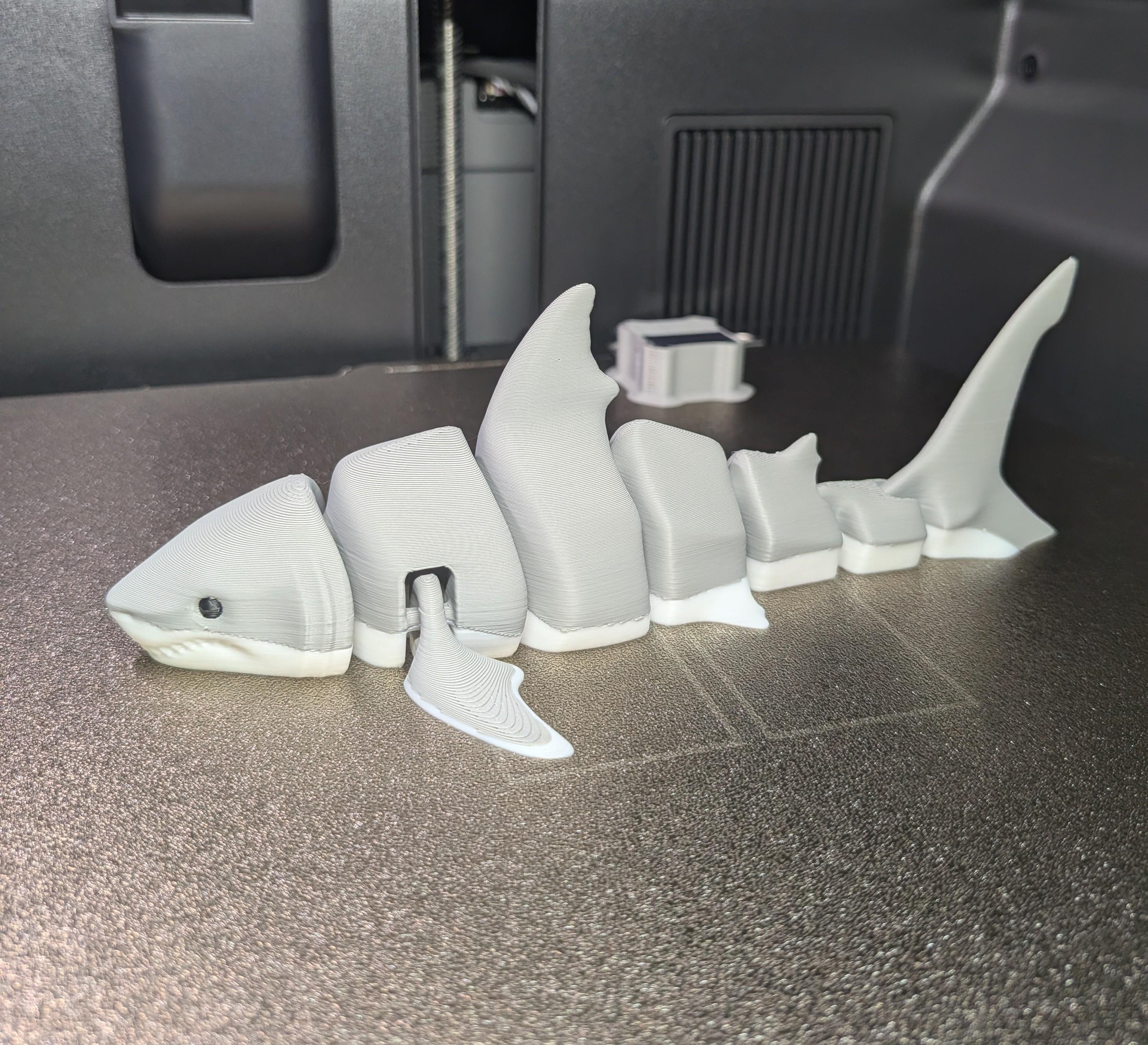

Dziś rekin - 3h 10m
https://makerworld.com/models/131088?appSharePlatform=copy
To samo. Co chwila zmiana koloru przy oczach, ale tutaj między grzbietem, a brzuchem również, bo nie idzie w prostej linii, więc czas się trochę wydłużył mimo tego, że kolor zmienia bardzo sprawnie.

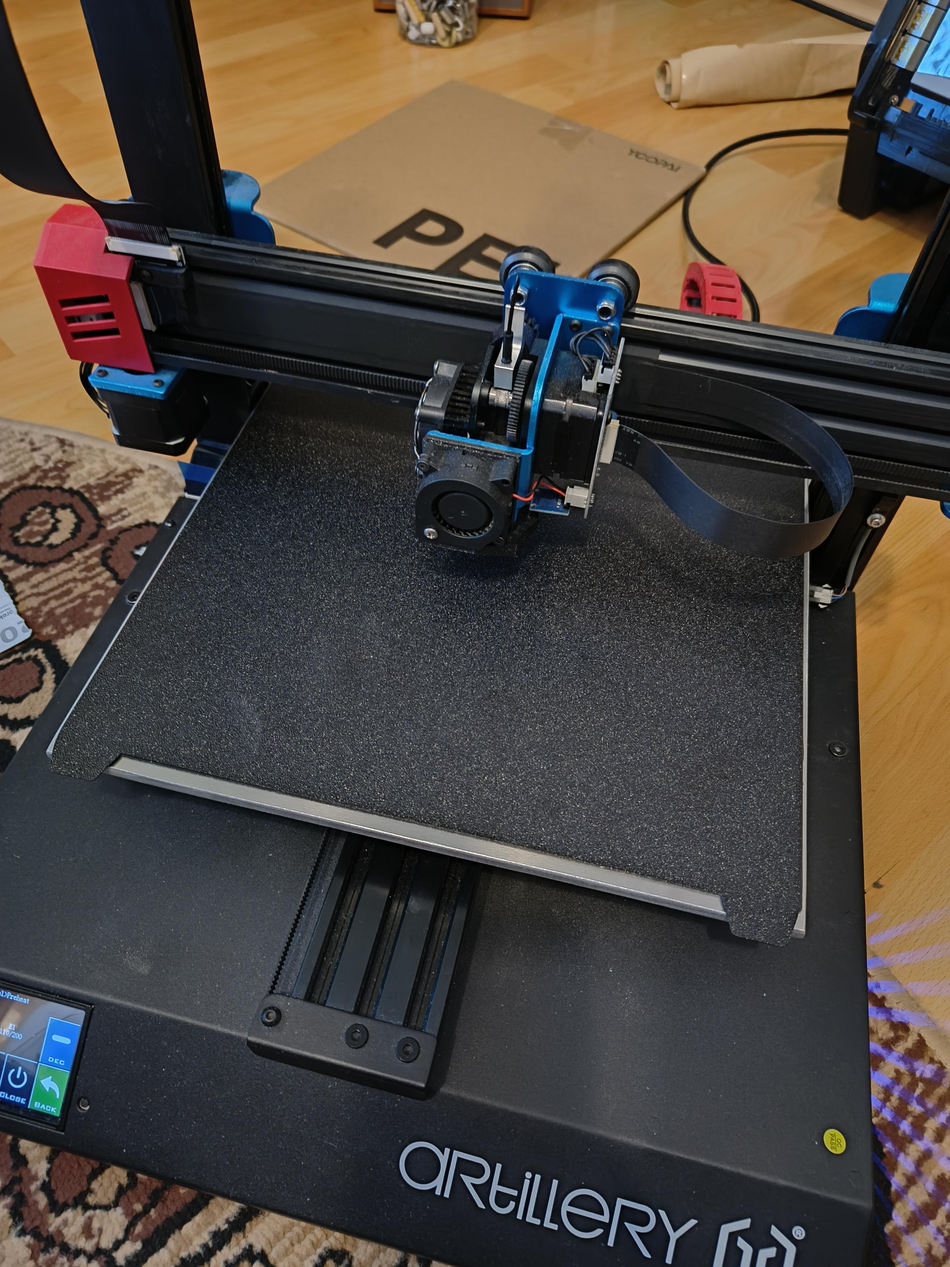

Pacjent przeżył operacje. Zrobiłem  stół z aluminium, płyta okazała się na tyle prosta że nie trzeba było lecieć na szlifiernię. Ładnie odcięte, na to chińskie PEI i bangla aż miło. Teraz nagrzewa się równomiernie cały stół i ładnie wszystko przywiera.

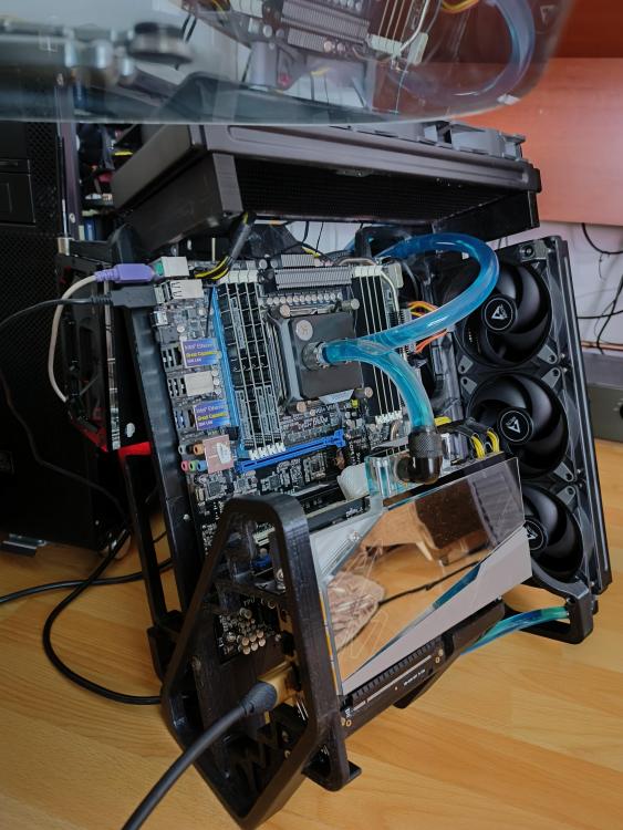

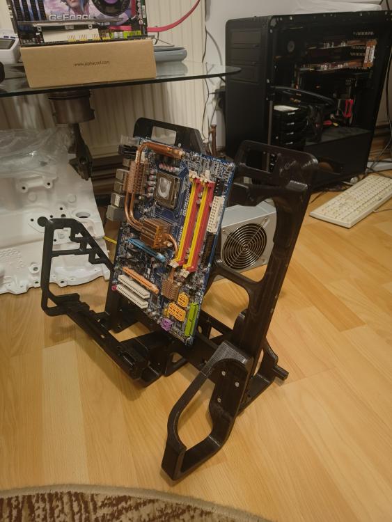

Mój ostatni duży projekt przy którym zajechałem stół szklany:
Wszystko w PETG, na oko 50h druku i elementy ponad 25cm
