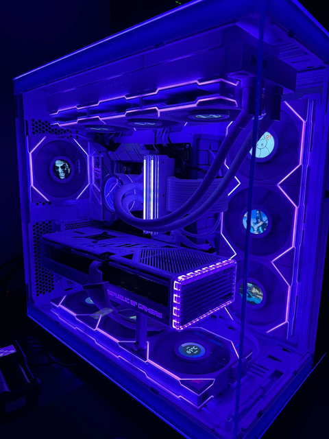

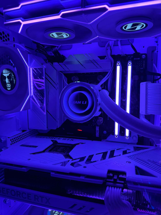

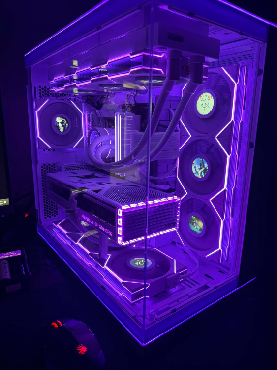

javed 3 Opublikowano 19 Marca Autor Opublikowano 19 Marca 19 godzin temu, Elder napisał(a): Noctua NH-D15 chromax.black używam gdzieś od 6 lat kupione krótko po tym jak zadebiutowało na rynku w październiku 2019 roku. Tutaj uwaga, z delidowanym (CLU) 1gen Intel SKL-X 12 core OC 4.6GHz na luzie to sobie radzi (CPU Package Power) około 250–300 W podczas intensywnego obciążenia. 9800X3D ogarnie ale masę miejsca zawala więc zastanów się i zrób weryfikację bo jaka buda przez Ciebie używana to nie wiemy. Szansa na wyciek w AIO nikła, tego bym się nie obawiał ale jest jedna ważna sprawa. Wygląd. Popatrz, jak to na finał wygląda (AIO360 Lian Li). Teraz oceń czy widzisz tu zamiast AIO360 Noctua NH-D15 chromax.black. To biały build, białe AIO było przymusem. Nie wiem co planujesz. Nie za bardzo obchodzi mnie wygląd raczej ma być wydajność w grach to wszystko a co do budy to mam https://www.x-kom.pl/p/381994-obudowa-do-komputera-silentiumpc-regnum-rg4tf-frosty-white.html i jeszcze nie wiem czy mi się zmieści noctua nh 15
