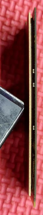

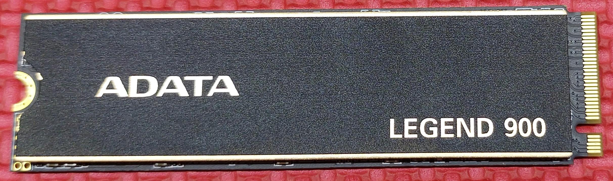

Mam taki dysk   SSD ADATA LEGEND 900 z zamontowanym fabrycznym radiatorem ma grubość 3,35 mm. Bez chłodzenia sam moduł mierzy 2,05 mm. Niby cienka blaszka a robi robotę , dysk jest najchłodniejszy w całym kompie. Oczywiście jeszcze przykryty chłodzeniem z płyty.
pewnie juz qlc wiec normalne ze moze być chłodniejszy od żyłowanych dysków
U mnie najgoretszy jest lexar 790 ale mu to nie przeszkadza bo chińczyk ustawił trotling łagodnie

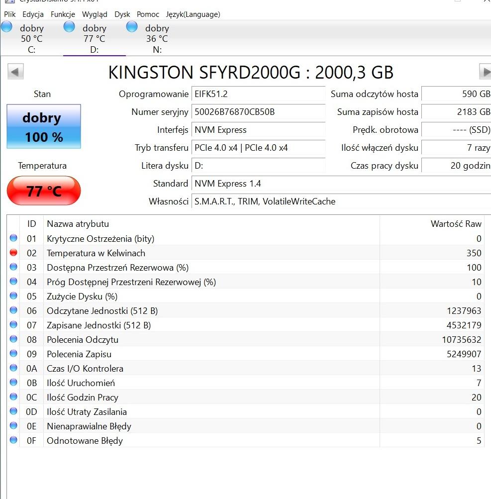

Mam dwa identyczne dyski NVME Kioxia Exceria G2 1TB.
Płyta Gigabyte Z590 GAMING X.
W obu naklejka nieruszana, użyte radiatory dołączone do płyty głównej.
Jeden slot M2 jest między PCIE do grafiki a procesorem i pracuje jako dysk systemowy. Dochodzi do 50 stopni w porywach do 55 jak jest bardzo intensywnie używany.
Drugi slot jest niżej, między drugim  PCIE x16 (u mnie puste) a PCIE x1 w którym siedzi karta dźwiękowa z backplate. Drugi dysk pracuje w temperaturach około 40 stopni, dochodzi do 45 jak jest intensywniej używany, a jest dyskiem na duże gry.
(dokładne wartości mogę podać wieczorem jak nie zapomnę, bo nie ukrywam, że może je troszkę zaniżyłem, ale różnica między dyskami dalej jest około 10 stopni)

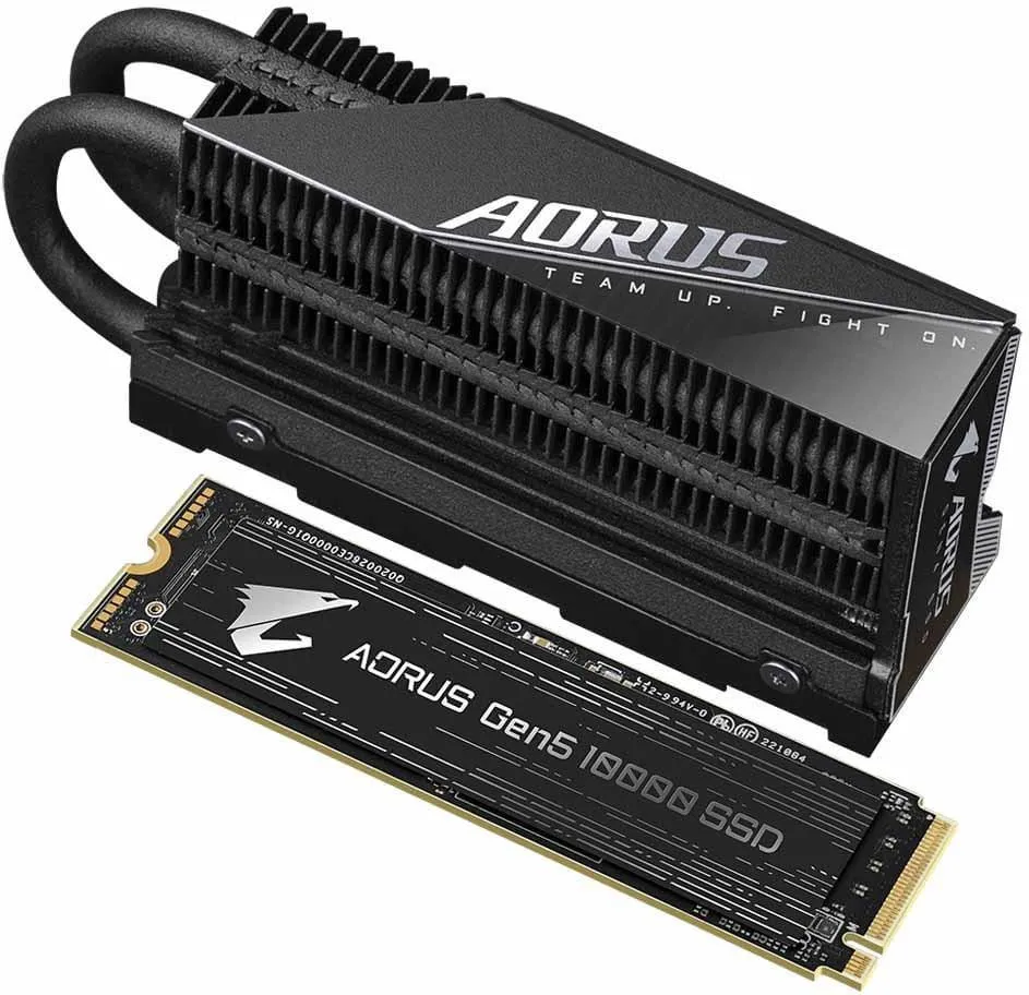

Dopóki w gen5 NVME się nie ładujemy to luzik
bo tam tylko piekło widziałem...
nie ważne to stare Phison piekarniki
czy nawet Samsung 9100 z niby najchłodniejszym kontrolerem 5nm Presto.
Weź to na montaż liniowy 4K/8K i utrzymanie w ryzach temp to wyczyn.
To nic ... te stare 10000 Aorus do stacji roboczych dawno temu ładowałem
i piekło i szatani...zgroza
nigdy więcej.
Trzymać się gen4 i nie wydziwiać.
Nie mam zastrzeżeń...niech leżą
Te cholery 10000 to przeklinam
Tak się cymbały ratowali, gdzie to upchnąć?

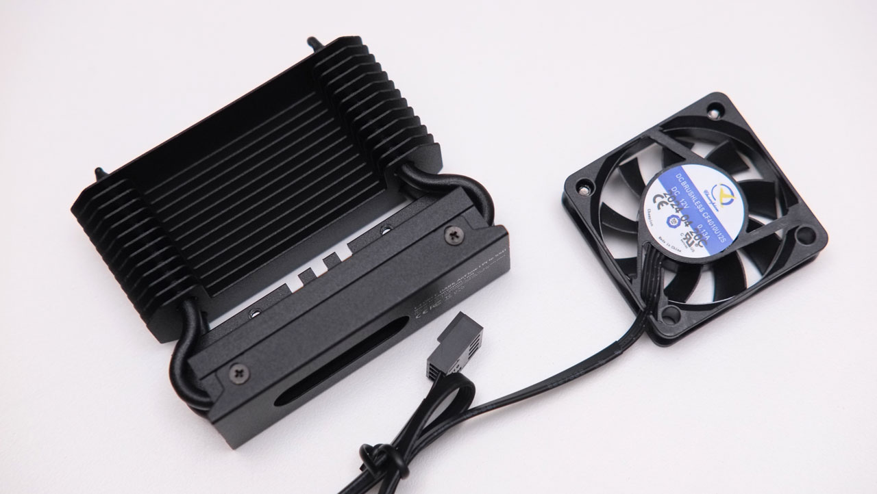

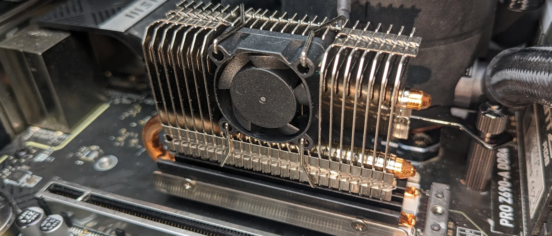

Zrobię z tym porządek i to nie będzie GRAUGEAR (bo brzydal)
ani TG Dark Flow I
https://www.tomshardware.com/pc-components/heatsinks/teamgroup-t-force-dark-airflow-i-ssd-cooler-review
a coś lepszego pod rycie w DaVinci Resolve
ale o tym potem...

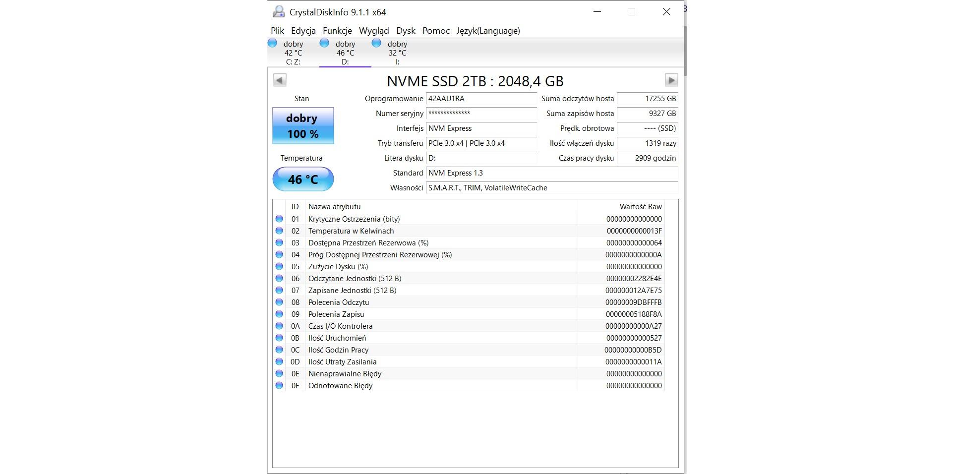

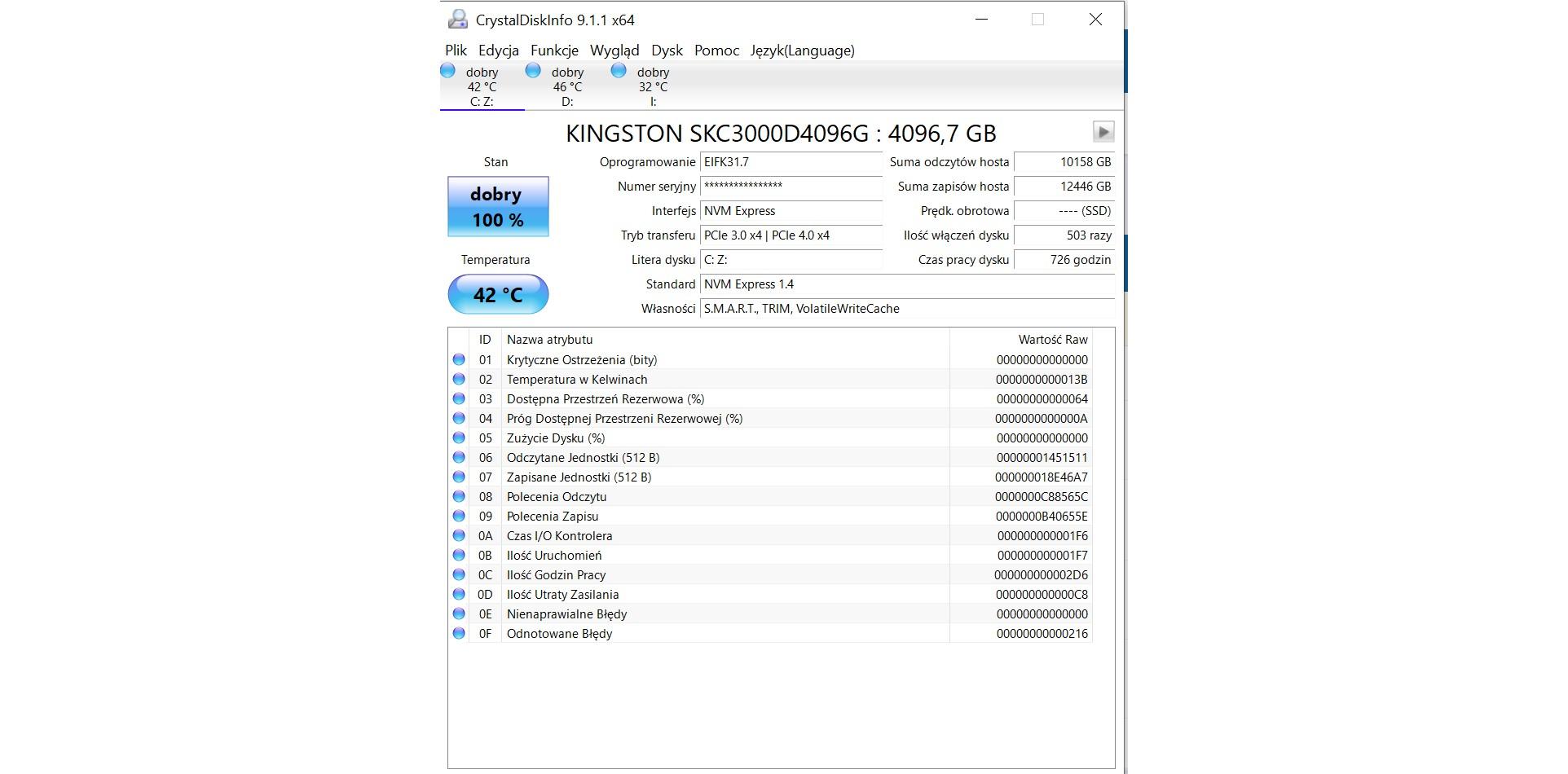

990 pro z morele ( 2024 ) i MM ( 2023 ) posiadam.
Zrobiłem jeszcze test z wyłączonym HWiNFO... ale miało być o temperaturach. Miałem starą wersje diskmarka.
