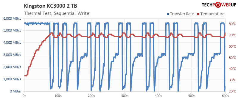

Ja to mam różne doświadczenia z dyskami. KC3000 potrafią być dość gorące przy dużym obciążeniu (załadowany w 70%, długa sekwencja nadpisania danych - ponad 60C). Lexary są generalnie dość chłodnymi dyskami, aczkolwiek w moich kompach są raczej niższe serie.

goracy to jest kioxia a nie kc3000
kc 3000 to ma wade ze trotling jest agresywnie ustawiony powyzej 70 stopni
ale teraz jak dostał wolniejsze pamieci to moze jest mniejszy problem

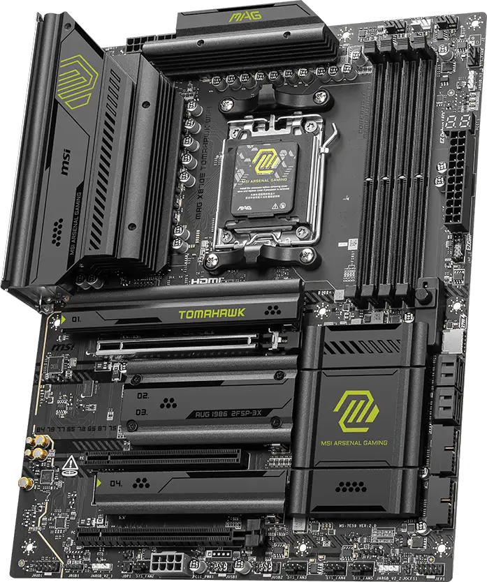

W związku z tym że przyszły do mnie jeszcze dwa dyski SSD Samsung 990 Pro to zrobilem jeszcze jeden test
oba dyski włożyłem do płyty MSI MAG X870E TOMAHAWK WIFI
 wykorzystując jej system radiatorów i montażu dysków M2
Pierwszy dysk włozyłem do górnego slotu oznaczonego na górnym zdjęciu cyfrą 01 (bliżej CPU, slot ten ma wyraznie dłuższy radiator i zapewnia też chłodzenie i docisk za pomocą załozonego firmowo termopada z obu stron dysku)
Drugi dysk włozyłem do dolnego slotu , oznaczonego na górnym zdjęciu cyfrą 04 (ten slot ma krótszy radiator i nie zapewnie chłodzenia i docisku od dołu, wiec nadaje sie tylko do dysków jednostronnych)
Test przeprowadziłem za pomocą Crystal Disk Mark na próbce 8GB
Pomiary za pomocą HWINFO64 (wyniki podaję dla trzeciego czujnika który notował najwyższe temperatury z trzech czujników)
Wyniki:
Dysk pierwszy (w slocie 01) - temperatura wachała sie pomiędzy 54-58 stopni (58 stopni tylko w kilku momentach testu)
Dysk pierwszy (w slocie 04)- temperatura wachała sie pomiędzy 55-61 stopni (61 stopni tylko w kilku momentach testu)
W obu slotach zostawiłem na razie firmowe termopady MSI (nie wymieniałem ich bo zauwazylem ze one są dosyc grube i miałem obawy że jak wymienię na swoje cieńsze to nie bedzie odpowiedniego docisku ze wzlędu na firmową wysokosc zamontowania radiatora)
W obu dyskach firmowe naklejki nie zostały zdjęte.
