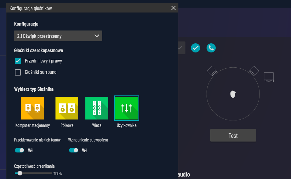

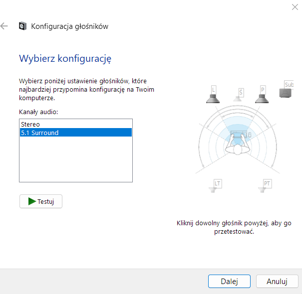

Jak celujesz w nowe głośniki to celuj w aktywnego suba + odpowiednie głośniki do niego aby wykorzystać w pełni tę nowa kartę. Mam A5 plus i głośniki edifiera 2.1 ale system win 11 już nie wykrywa głośników 2.1 tylko robi jakiegoś miksa , aplikacja creative wykrywa głośniki 2.1 ale klikając na suba nie wydaje on dźwięku a aplikacja systemowa czyli konfiguracja głośników ustawia dźwięk 5.1 i też klikając na suba nie daje on dźwięku, to jest jakaś dziwna sytuacja. Nie to że sub nie działa bo to robi ale nie wiem czy da się w pełni go wykorzystać, trochę w tym grzebałem, czytałem i chyba takie rozwiązanie o jakim pisałem odnośnie wyboru głośników da chyba pełną kontrolę nad nimi. Z tego co pamiętam w win 7, 10 (używałem tam gamera z jego aplikacją) nic takiego nie występowało.
Nie da się "wykryć" obecności subwoofera, kiedy zestaw podłączasz dwoma kanałami i po stronie zestawu jest zwrotnica, która do suba przekazuje odpowiednie pasmo.
Po prostu te Edifier, jak są podłączane zwykłym jack-stereo -> 2x chinch, to są widziane od strony karty, jak 2.0.
By "wykryć suba" musiałbyś mieć zestaw 2.1, gdzie podłączasz go 2x jack stereo -> 3x chinch, gdzie faktycznie kanał 0.1 byłby odseparowany. Jednak nie spotkałem się z takowym rozwiązaniem przy zestawach 2.1.
 I dlatego wydaje mi się że sub aktywny jest rozwiązaniem ponieważ karta dźwiękowa posiada na niego odpowiednie wyjście i do tego jakieś głośniki. Dobra po konsultacjach z AI już trybię w czym rzecz...w systemie trzeba ustawić stereo a aplikacji creative wybrać 2.1 i przekierować niskie tony wtedy sub daje dźwięk razem z satelitami i tego inaczej nie da się uzyskać...tak jak pisałem tylko sub aktywny podłączony do karty pozwoli rozwinąć jej skrzydła.
Przy pomocy karty nic się nie da przekierować, jeśli zestaw z subem ma zwykłe analogowe wejście STEREO (2 kanały).
Wiem już o tym, staram się to w łopotologiczny sposób tłumaczyć...karta posiada wyjście na suba i tylko podłączając suba aktywnego da się nim sterować. Ten zestaw 2.1 jak pisałeś wyżej (jak pewnie wszystkie) posiada zwrotnicę i ten sub jak najbardziej działa jak powinien, chodzi o jego regulację i o to że aplikacja bez podpiętego przez odpowiednie wyjście nim nie steruje...to co zacytowałeś to takie obejście aby było go słychać w teście. Autor tematu chciał takową kartę zakupić i dlatego zasugerowałem choć pewnie nieumiejętnie że aby wykorzystać jej potencjał to trzeba takiego subika aktywnego zakupić i głośniki oddzielnie...sam się noszę z tym zamiarem...tylko jeszcze nie wiem co... patrząc na ceny dalej kieruję swe spojrzenie na edifiera, sub aktywny +głośniki to chyba się da w 1000 ogarnąć lub troszkę więcej. Jeśli ktoś ma jakieś sugestie co do takiego zestawu to będę wdzięczny.
