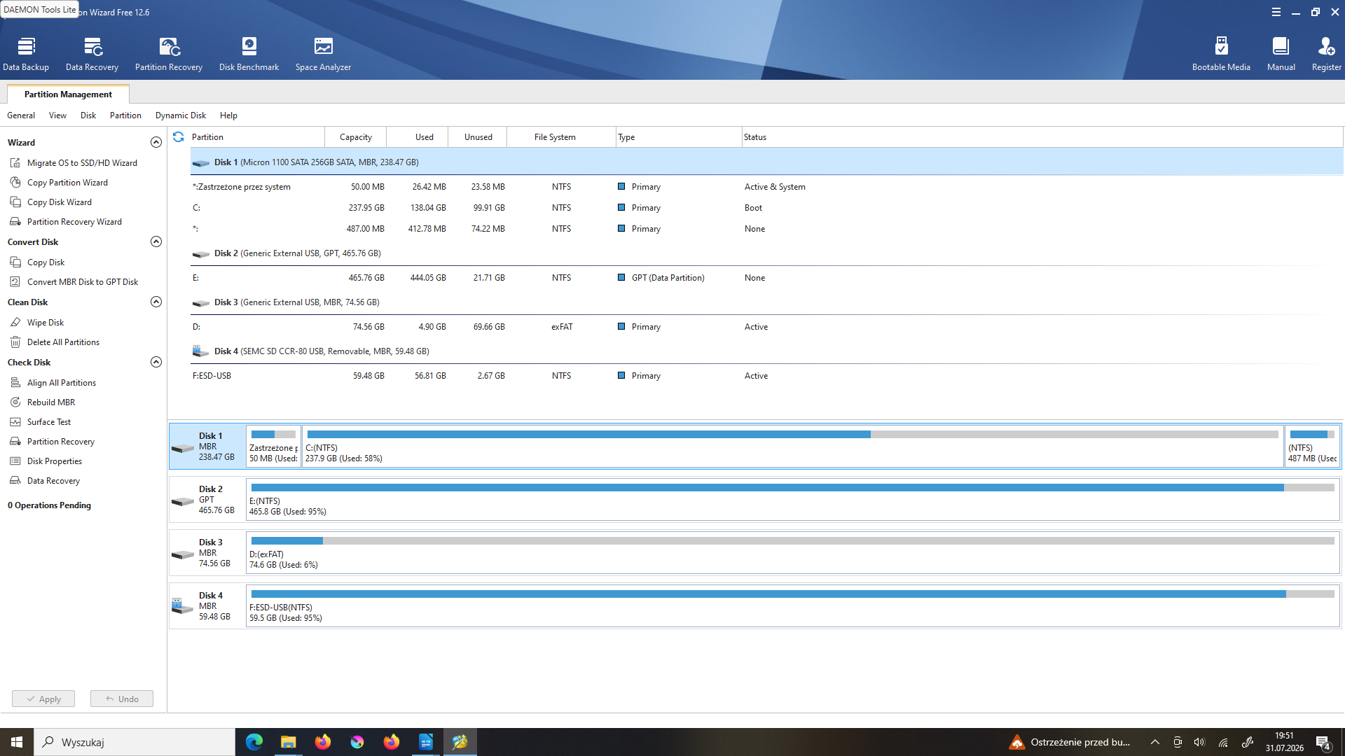

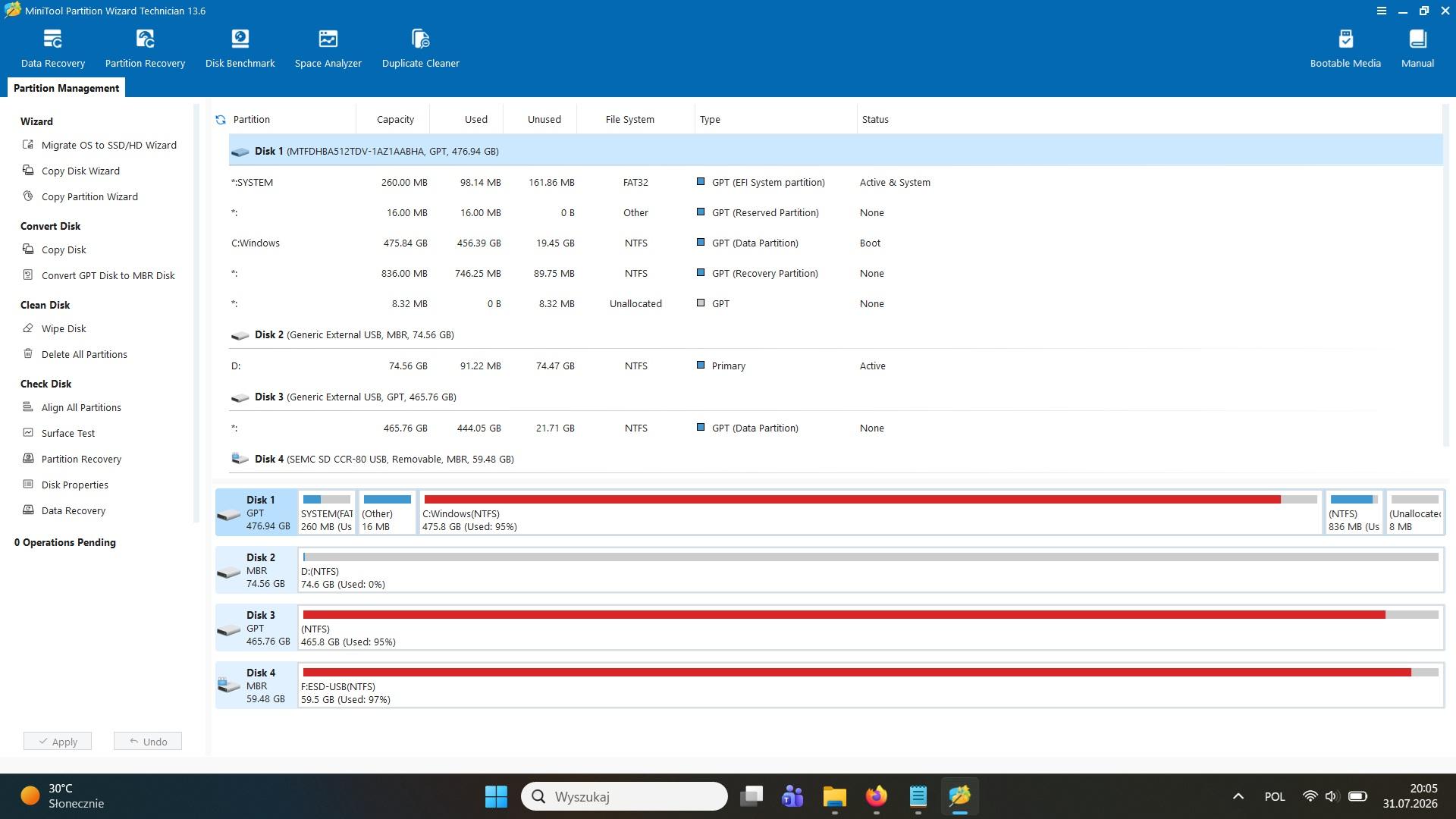

fgt90 0 Opublikowano 1 Sierpnia Autor Opublikowano 1 Sierpnia Witam projektor to forever fp 220 z biedry ale raczej nie w nim jest problem w końcu te dyski działały oba. sprawa wygląda tak że mam dwa laptopy dela i nowszego acera, póki używałem dysków na delu nie miałem żadnych problemów, mogłem do woli przepinać dyski między projektorem a kompem. problem pojawił się odkąd zaczołem używać acera. pierwszy screen pochodzi z dela na którym dyski działają ok, na drugim screenie acer już ma problem co prawda ten mniejszy dysk został sformatowany na ntfs ale przed formatem acer zachowywał się tak samo, wykrywał dysk ale nie przydzielał mu litery.
PrzemekRyk 14 Opublikowano 2 Sierpnia Opublikowano 2 Sierpnia (edytowane) 10 godzin temu, fgt90 napisał(a): Witam projektor to forever fp 220 z biedry ale raczej nie w nim jest problem w końcu te dyski działały oba. sprawa wygląda tak że mam dwa laptopy dela i nowszego acera, póki używałem dysków na delu nie miałem żadnych problemów, mogłem do woli przepinać dyski między projektorem a kompem. problem pojawił się odkąd zaczołem używać acera. pierwszy screen pochodzi z dela na którym dyski działają ok, na drugim screenie acer już ma problem co prawda ten mniejszy dysk został sformatowany na ntfs ale przed formatem acer zachowywał się tak samo, wykrywał dysk ale nie przydzielał mu litery. Na razie to prowadzisz chaos informacyjny i testujesz… Wróć - nie wiem co odpierdzielasz, ale trudno wyeliminować różne składniki. Po kolei. pendrive podpinany między Dellami i Acerem oraz projektorem - wszędzie zawartość jest widoczna? Jaki system plików na nim masz? dyski - jakie i w jakich obudowach? który dysk w jakiej obudowie i czy na tym samym czy innym kablu głupieje na Dellu (lub nie), a co się dzieje na Acerze? Choć tutaj nie wykluczałbym pierdolnika w samym systemie. Jeżeli tak ogarniasz lufciki, jak ogarniasz pisanie o błędach to wybacz szczerość - może to być prawdopodobne. Zero informacji o tym, czy dyski / obudowy ogarniane po USB 2.0/3.0, czy w komputerach podpinasz to po USB 2.0/3.0 (wydajność prądowa złącz może mieć znaczenie, choć nie musi), czy w projektorze jest port USB 2.0/3.0? Ja mam za Ciebie sprawdzać specyfikację sprzętu. Co do samych specyfikacji - model projektora podałeś. Ale qrnać jego chusteczka mać - wszyscy mamy się domyślać do jakich kompów to podpinałeś? Modeli Della czy Acera niczym psów w schronisku. Jaka jest kondycja dysków? CrystalDiskInfo i odczyt S.M.A.R.T. - robiłeś? Czy masz wyjebongo? Edytowane 2 Sierpnia przez PrzemekRyk
