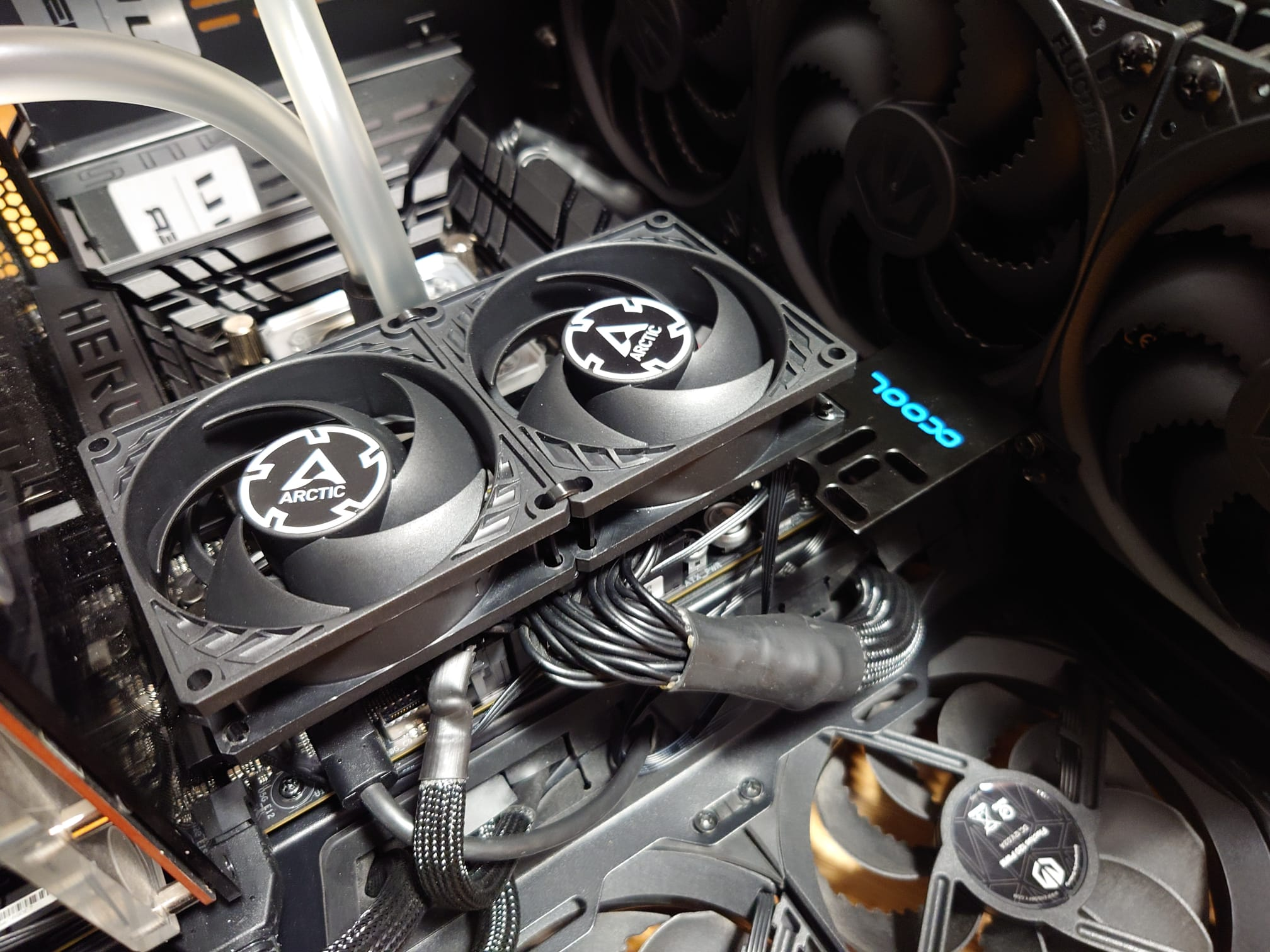

ket_rab 481 Opublikowano 6 Września Autor Opublikowano 6 Września Ja sobie buduję zestaw 2x80mm i tak to wstępnie wygląda. Płaskowniki z żelaznego przerobione. 1

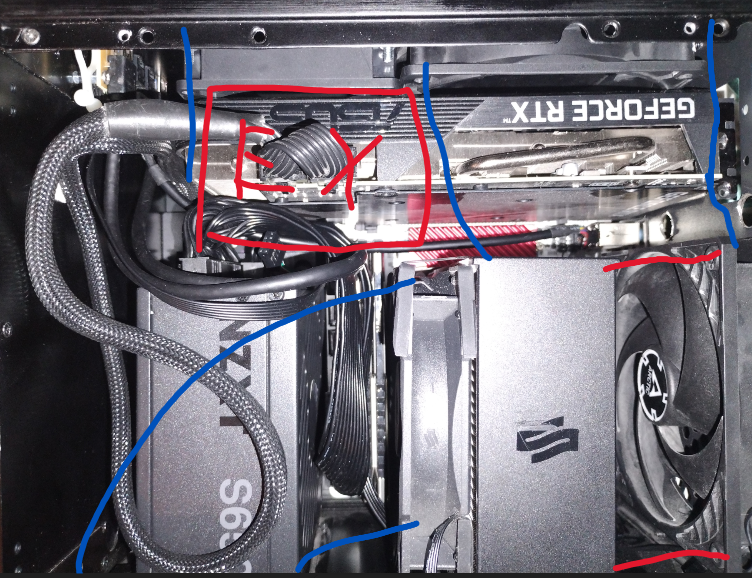

musichunter1x 1 699 Opublikowano 11 Września Opublikowano 11 Września (edytowane) U mnie będzie Artic RC Pro - radiator typu grzebień, ale wstrzymuję się z montażem. Wtedy CPU ciągnąc powietrze będzie owiewało radiatory. Stare zdjęcie, obecnie są inne komponenty, ale dalej jest prowizoryczny kanał z pustych ramek wentylatorów do GPU. Docelowo będzie jakiś kanał ze spodu obudowy do CPU oraz PSU planuję odwrócić, aby ciągnęło powietrze od frontu i wpuszczało do środka na dole, a GPU miało wylot na boku z pomocą 80-120mm. Teraz PSU ma odwrócony wentylator i jest na tyle dobrze, że nie chce się zmieniać. Dlaczego zaprzestano produkcji takich radiatorów? Niby niepotrzebne, ale mają sporo sensu przy wieżach. Edytowane 11 Września przez musichunter1x

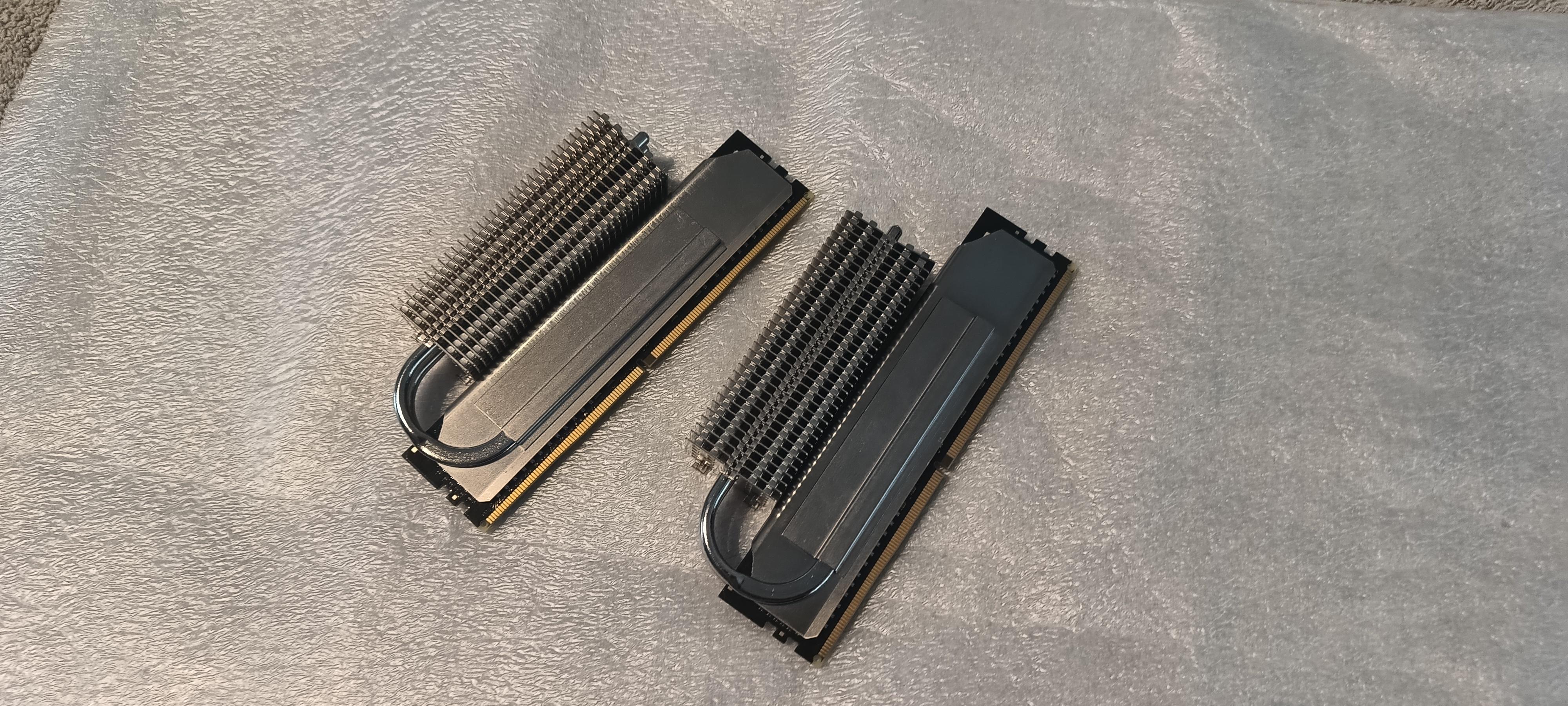

Keleris 826 Opublikowano 12 Września Opublikowano 12 Września Na moich ddr4 mam zamontowane Thermalright HR 07 L. 4

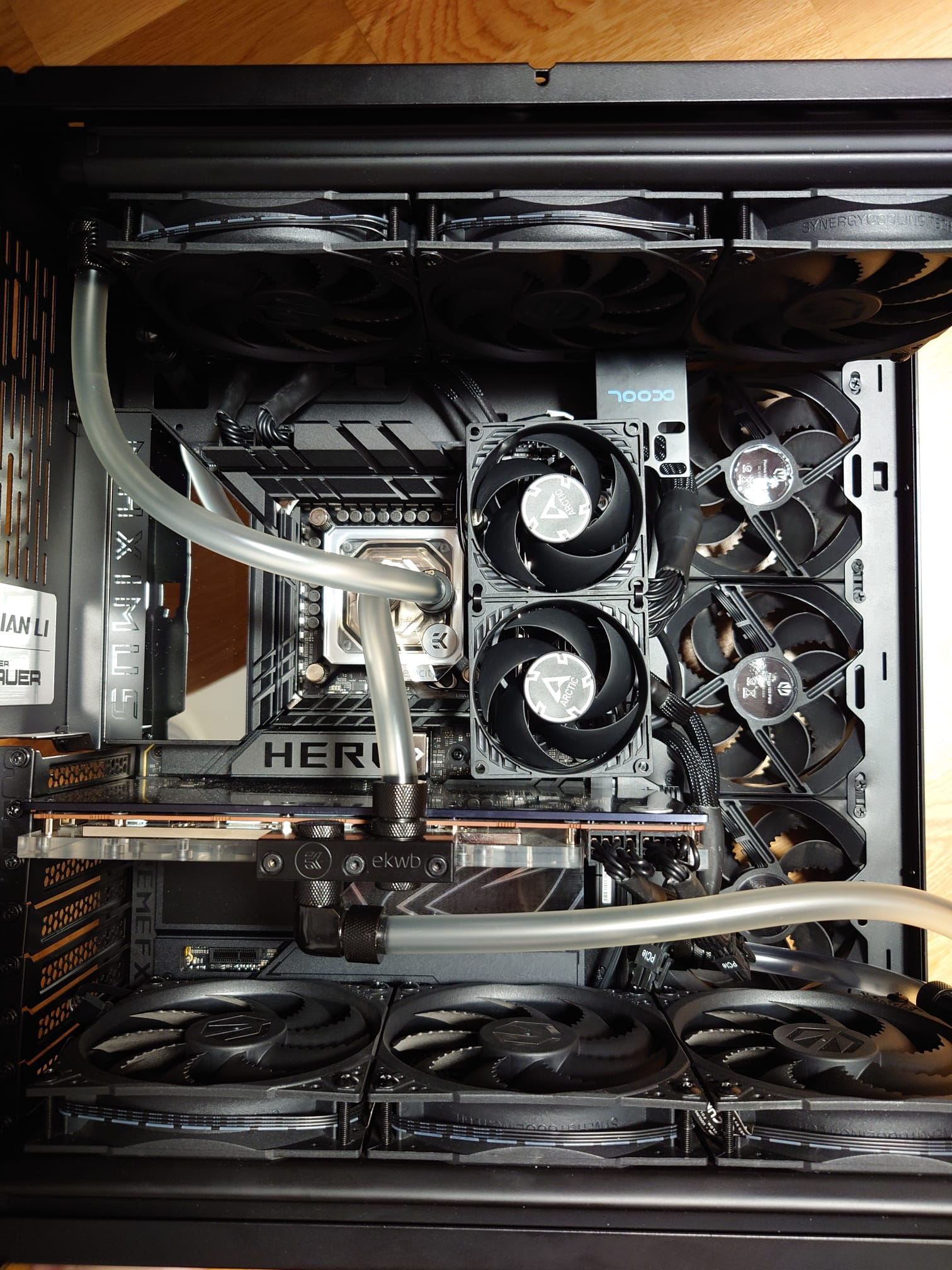

kapitanhack 6 Opublikowano 14 Września Opublikowano 14 Września Ja takie druciarstwo zrobiłem: Montaż na trytytkach i blaszce od pompy, przykręcone na jednej śrubce do wentylatora od chłodnicy. Wygląda tak se ale przynajmniej temperatury spadły o 15 stopni i udało się ram ustabilizować 3
