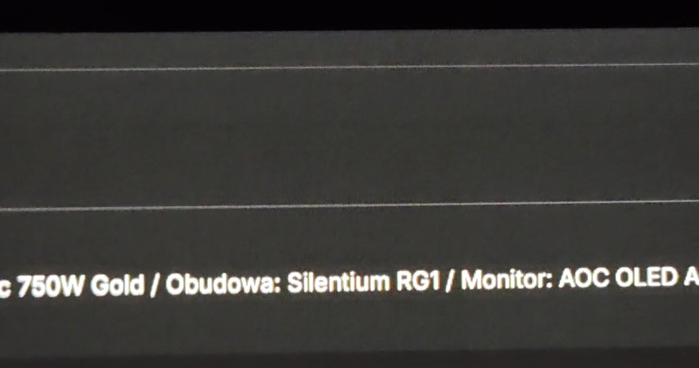

Ja nie wiem na ile to realne wypalenie, a na ile problem z bandingiem/szarością :E Ale nawet jeśli to wypalenie to po 1600h niechowania paska uznaję że jest mega odporny. Zanim będzie realny problem to albo poleci na gwarancję, albo na OLX bo już myślę o Ultrawide albo 32/34" ;)
