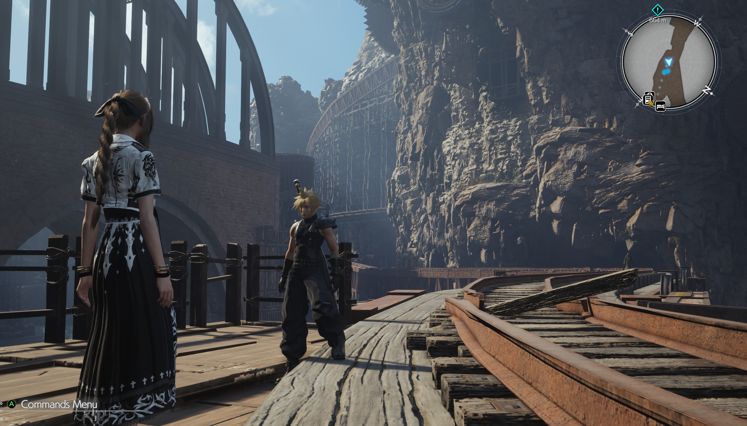

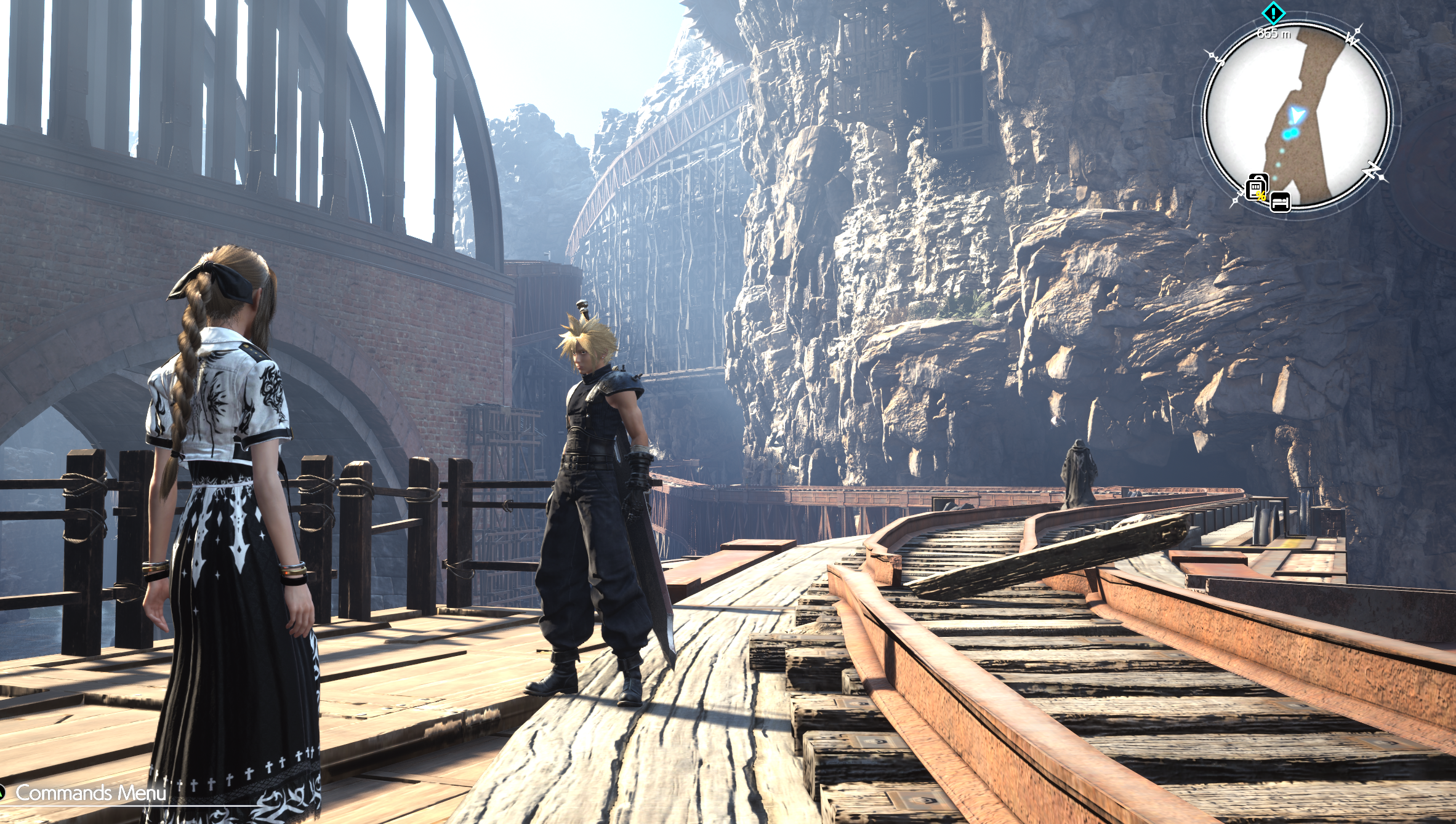

Poniżej może będzie widać zdjęcie zrobione telefonem bo psts w obu obrazach robił to samo. Należy też wziąć pod uwagę, że robię to w pracy na tanim IPSie ale i tak widać różnicę. Przed kalibracją całe słońce jest przepalone po kalibracji widać szczegóły. W domu na OLEDzie różnica bardzo wyraźna.
