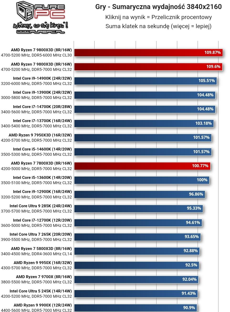

DżonyBi 2 050 Opublikowano 21 Stycznia 2025 Opublikowano 21 Stycznia 2025 (edytowane) 1 godzinę temu, Slayer napisał(a): Oo, aż taka różnica? Różnica jest widoczna. Jest szybciej, moim zdaniem stabilniej, bo chwilami mialem wrazenie, ze i5 13600K lekko przysiadal, a przede wszystkim ciszej i chlodniej - 120W vs 180W TDP na korzysc 9800X3D. 13600K bez UV potrafil AiO porzadnie rozkrecic, a teraz po wyjeciu z pudelka jest cicho i chlodno nawet przy kompilacji shaderow, a wszystko odbywa sie bardzo sprawnie. Tutaj porownanie w 4K do i5 13600K z DDR5, a na DDR4 ten procek jest kolejne kilka procent slabszy. Im bardziej procesorowa gra lub przy wlaczonym DLSS roznice sie powiekszaja. W skrajnych przypadkach ponad 30% w 4K na korzysc 9800X3D. Edytowane 21 Stycznia 2025 przez DżonyBi 1
