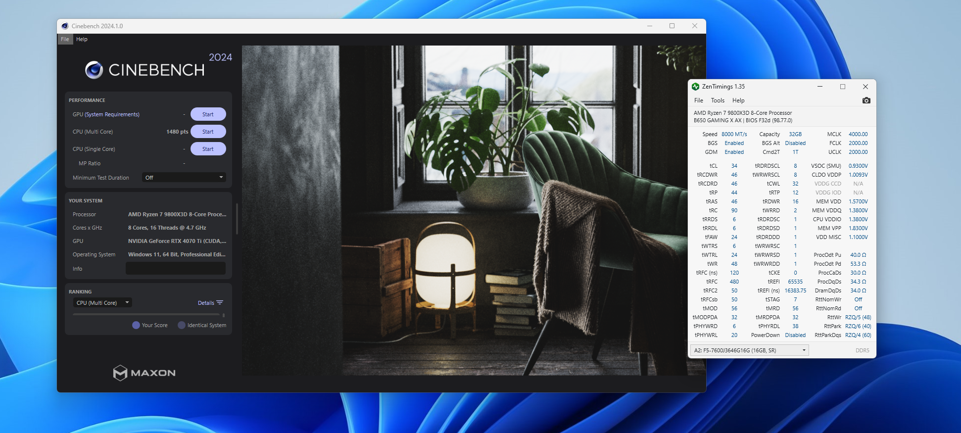

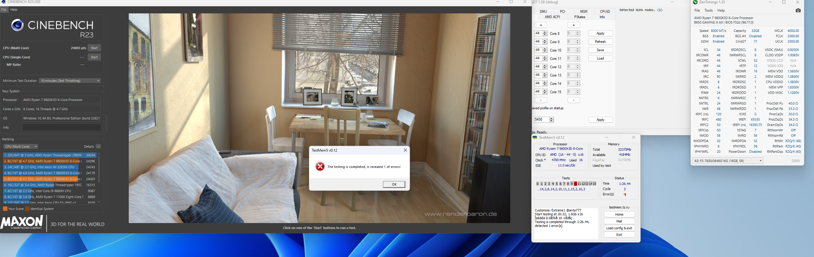

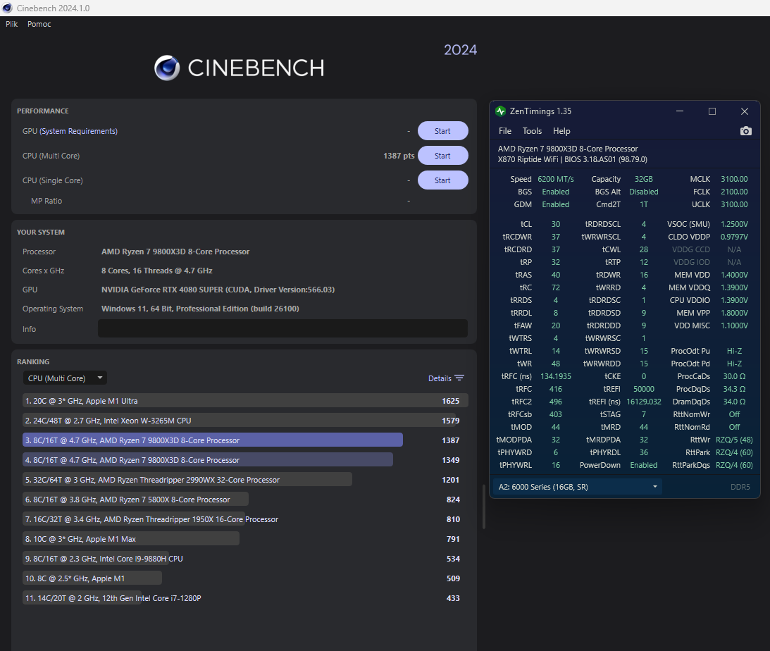

@maxmaster027 ładne te wyniki w cinebench. Ja ostatnio patrzyłem z CO -15 all core i PBO OFF to wyszło 23061 🤷
Tak z ciekawości zapytam. Można edytować krzywe przez ten program SDT? Nigdy tego nie używałem w sumie.
To ja podobnie.
-44, obnizylem napiecie na 1.56V ale widac potrzebuje 1.57V ;/ takie sobie te ramy, niektore sztuki robia takie timingi przy 1.5V...
Nie wiem czy można. Pewnie to zależy od pl glownej. Ja w biosie ustawialem.

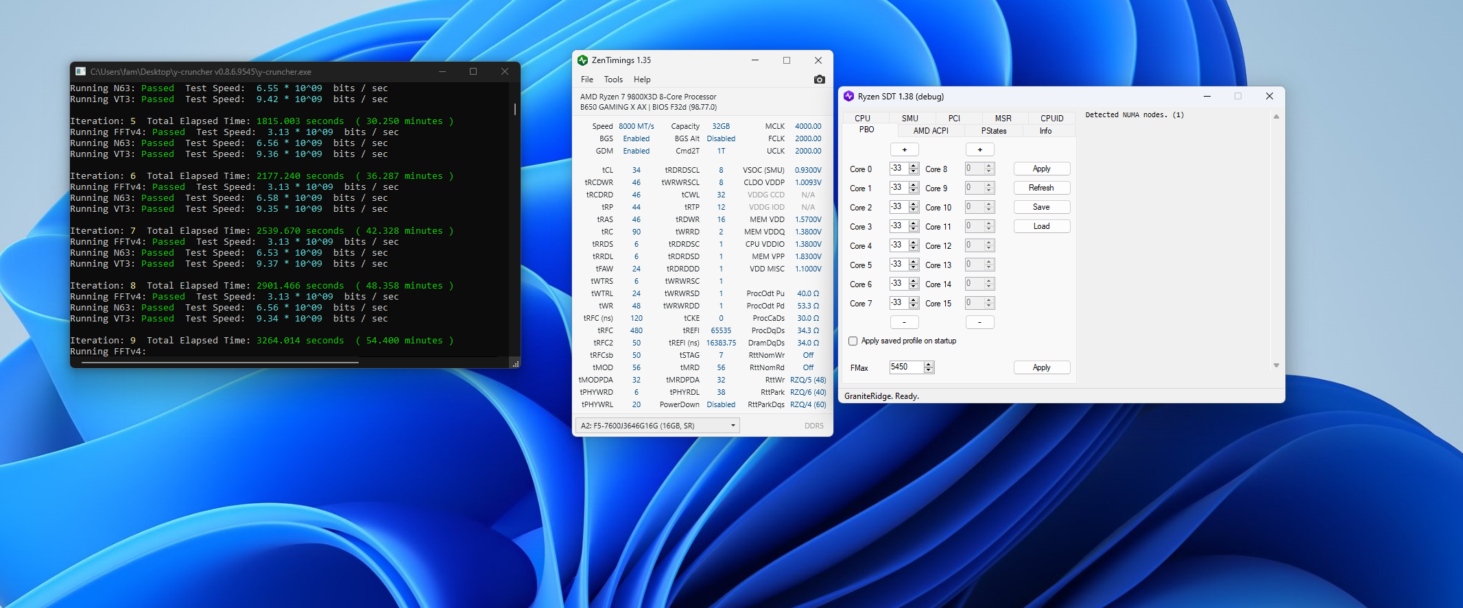

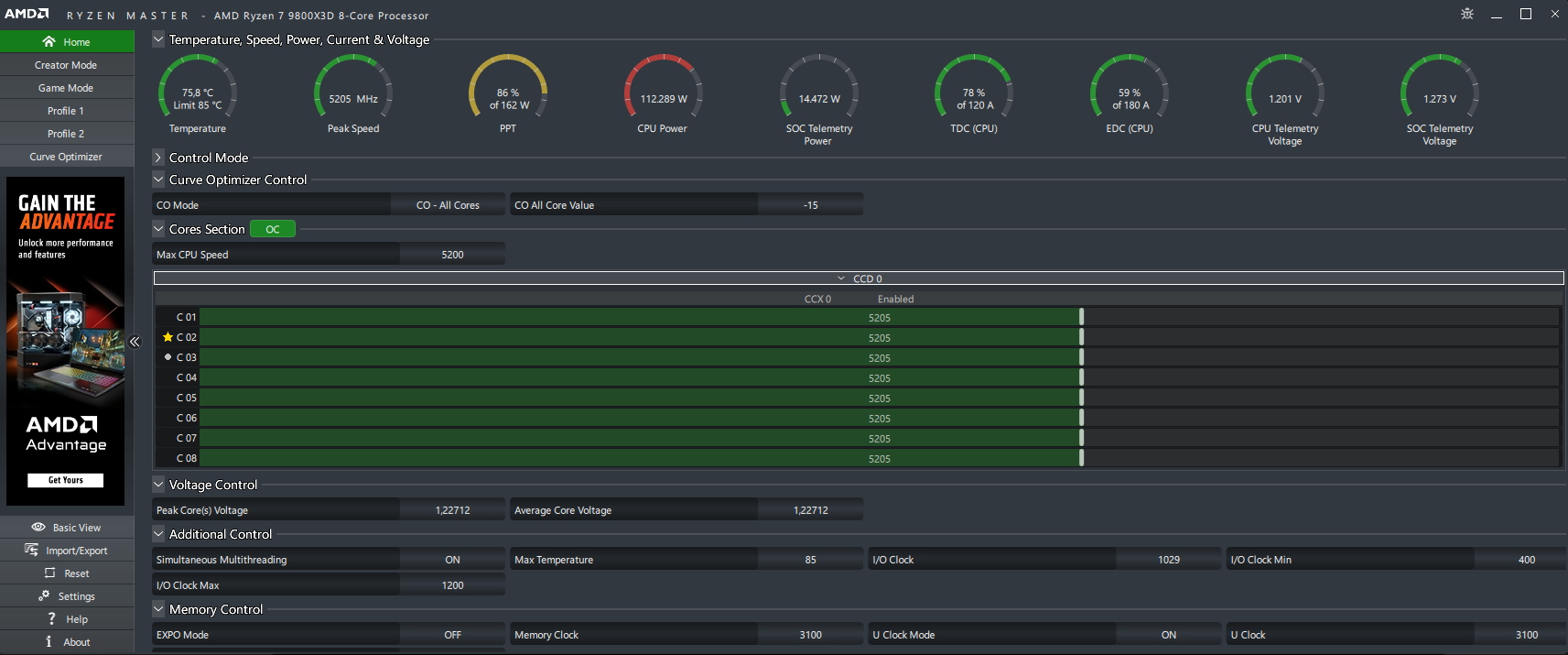

Podpowie mi ktoś jak najszybciej mogę sprawdzić, który rdzeń potrzebuje wyższego napięcia/ jest niestabilny? Mam teraz trochę czasu, więc się chętnie pobawię w CO per core, bo na razie dla bezpieczeństwa trzymam -15 na wszystkich z wyłączonym PBO, ale tak dla sportu może jeszcze coś ugram. Z miesiąc temu na all core -25 grałem dość długo i nic nie wywaliło, ale nie testowałem tego syntetykami, więc wróciłem do -10, a teraz jak zaczyna to w miarę działać na nowszym biosie i sterach dałem -15.
Edytowane przez Adikon
SMUDebugTool_v1.38_20241203
Masz program ryzen master, na niektorych plytach glownych pozwala zmienaic w locie. Również testuje sam all core lub per core, troche to trwa (20-30min)z tego co sie co mi wiadomo

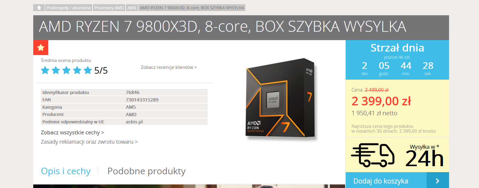

MRSP ;)
No i tak powinno być.
Co ciekawe 7800X3D najtaniej chodzi po 2054zł (amazon), a cena oscyluje 2054-2500zł.
Jak ktoś szuka procka do gier to nie mogę znaleźć jakiegoś nawet naciąganego argumentu aby wziąć 7800X3D zamiast 9800X3D.
Szczerze, Ci co już chcieli, to mają te procki, teraz sklepy robią promocje, żeby zejść do adekwatnej ceny. Realnie według mnie, ten procek jest wart koło 2tys. Większość co kupiła, przepłaciła przez hype. Ale tak to jest w elektronice.  Miałem tak z prockiem i płyta, a z rtxem, jednak odpuściłem :E. Do 3x sztuka .
