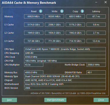

sniper76 168 Opublikowano 10 Marca 2025 Opublikowano 10 Marca 2025 W mojej ocenie całą wydajność pamięci "gasi" 3D V-Cache przy, którym AMD mogło coś spartolić i teraz siedzą cicho... Wystarczy zerknąć jak się skaluje wydajność w AIDA64 na moim przykładnie Read to 55,8% Write to 76,5% Copy to 54,8% - przepustowość powinna dobijać do około 90% (100% 125000MB/s)
Phoenix. 5 533 Opublikowano 10 Marca 2025 Opublikowano 10 Marca 2025 6 minut temu, sniper76 napisał(a): przepustowość powinna dobijać do około 90% (100% 125000MB/s) Na dwoch chipletach przy sztucznym obciazeniu dobija, tak ma byc bo wynika to tylko i wylacznie z budowy cpu I nic nie jest spartolone. Masz jeden chiplet wiec masz polowe wyniku.
sniper76 168 Opublikowano 10 Marca 2025 Opublikowano 10 Marca 2025 @Phoenix. Ok spoko nie wziąłem pod uwagę CPU z 2x CCD 1

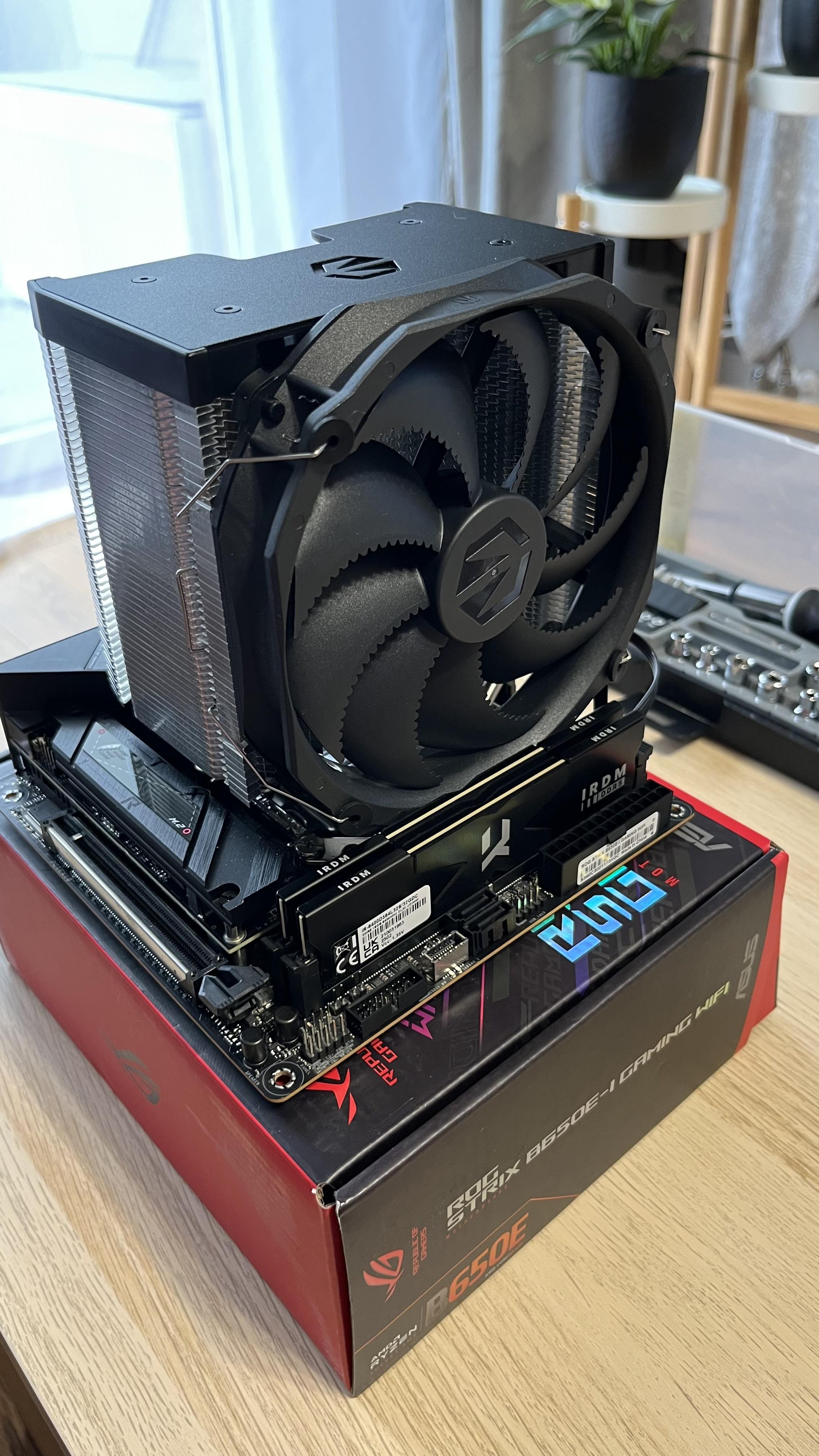

Phoenix. 5 533 Opublikowano 10 Marca 2025 Opublikowano 10 Marca 2025 Przelot w CB23 na tym AIR 59st Troszkę fotek z budowy. 3

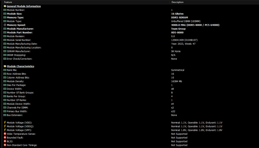

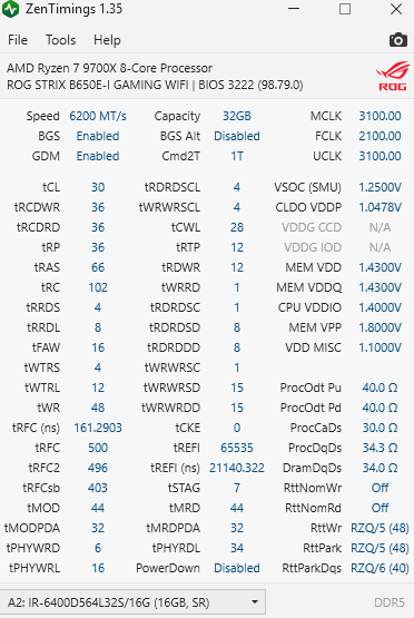

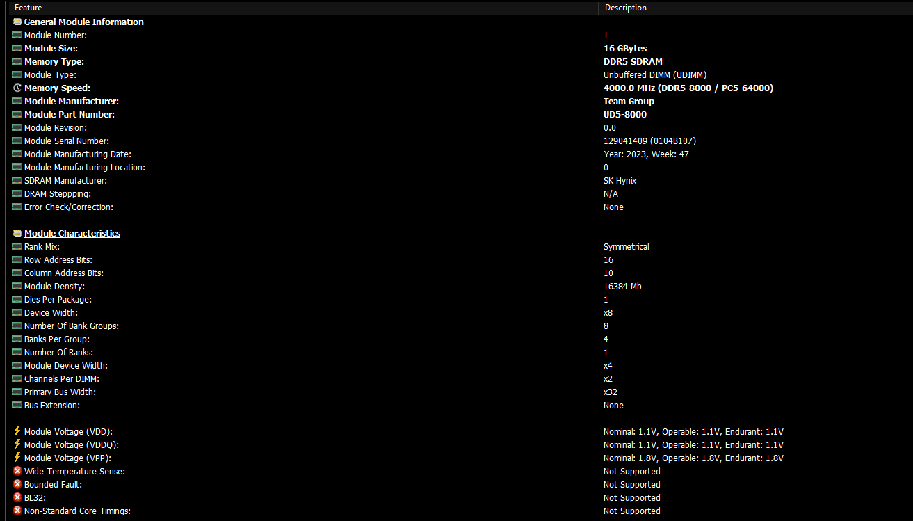

Phoenix. 5 533 Opublikowano 10 Marca 2025 Opublikowano 10 Marca 2025 (edytowane) Thaiphoon nie pokazuje mi jakie mam kości, może za stara wersja ? Czym sprawdzić najlepiej ? Edytowane 10 Marca 2025 przez Phoenix.
DR3GGO 73 Opublikowano 10 Marca 2025 Opublikowano 10 Marca 2025 59 minut temu, Phoenix. napisał(a): Thaiphoon nie pokazuje mi jakie mam kości, może za stara wersja ? Czym sprawdzić najlepiej ? Odpal najpierw np. HWiNFO a później Thaiphoon - zobaczysz, że "cudownie" zacznie działać. U mnie też nie odczytywał, ale po odpaleniu np. cpu-z czy też nawet OCCT nagle zaczynał działać.
Phoenix. 5 533 Opublikowano 10 Marca 2025 Opublikowano 10 Marca 2025 1 godzinę temu, ju-rek napisał(a): Hwinfo64 Tez nie pokazuje czy adie czy mdie. Aczkolwiek produkcja moich kosci to 1tydz 2025r. 45 minut temu, DR3GGO napisał(a): Odpal najpierw np. HWiNFO a później Thaiphoon - zobaczysz, że "cudownie" zacznie działać. U mnie też nie odczytywał, ale po odpaleniu np. cpu-z czy też nawet OCCT nagle zaczynał działać. Nie dziala
NoviAMG 435 Opublikowano 10 Marca 2025 Opublikowano 10 Marca 2025 @Phoenix. Ustaw trfc poniżej 150ns i się przekonasz :). Niestety ale nie wszystkie moduły mają zapisane kości w informacjach 1
Phoenix. 5 533 Opublikowano 10 Marca 2025 Opublikowano 10 Marca 2025 (edytowane) Poki co dalem zachowawczo trfc jakbym mial mdie, a wiecej bede sie bawił na dniach. Ktos mi przypomni w AIDA te dwa szybkie testy ?? SHA3 i Julia tak ?? Edytowane 10 Marca 2025 przez Phoenix.
