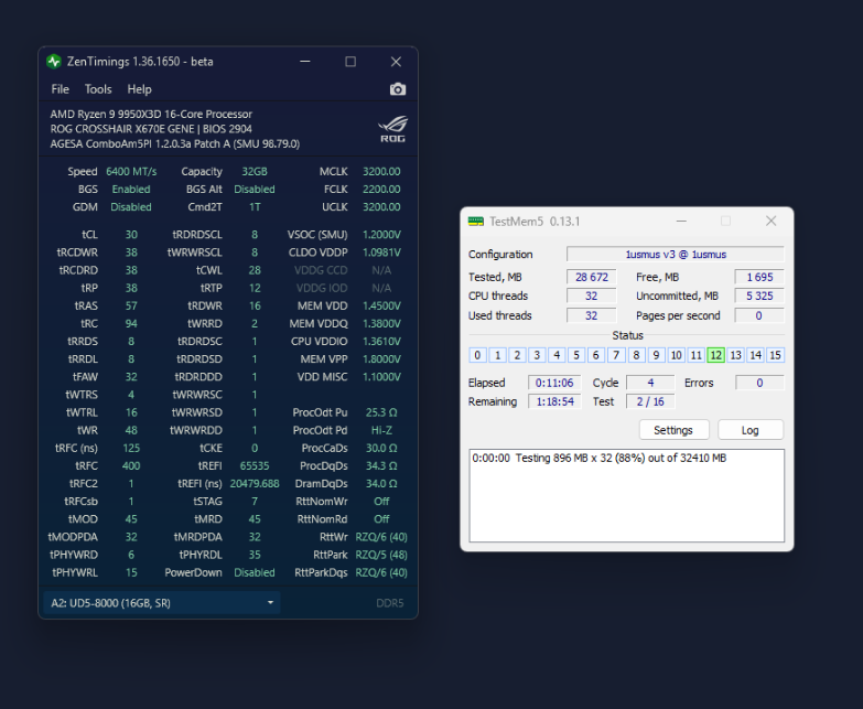

Przy okazji mogę powiedzieć, że stuttering powiedzmy opanowany i tak naprawdę dokręcenie RAMu jak na zrzucie poniżej przyniosło oczekiwany rezultat,
To jest chore że musiałeś grzebać tyle czasu aby to działało tak jak oczekujesz... normalnie po wbiciu expo 6000 powinno być wszystko jak należy :/ swoją drogą to fclk 2133 przy ramie 6000 niczego nie wnosi z tego co wiem względem 2000.

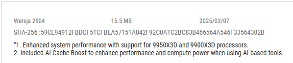

Ten najnowszy BIOS  wnosi coś dla 9800 czy tylko 9950X3D ??
Raczej do wszystkich procesorów, dodając wsparcie/optymalizując dla tych dwóch.

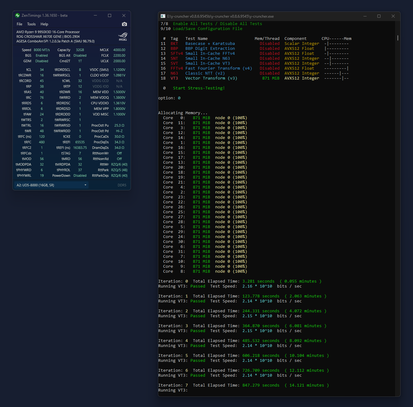

W jaki sposób wy używacie ycrunchera ?
9800x3d osiąga temperaturę lawy w ciągu 1 sekundy.
A to niby intel jest grzałką ...
Nie możliwe :D
Czym chłodzisz i jakie napięcia przy typowym przebiegu ?
OC manualne czy PBO ?

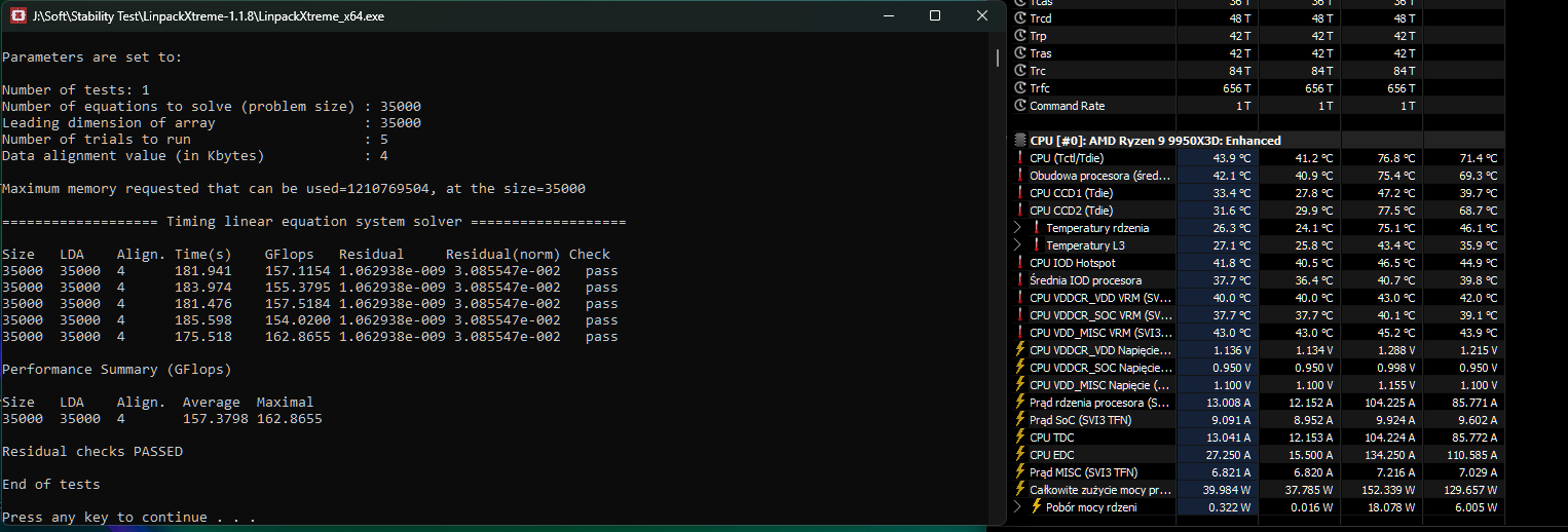

Powinno wyglądać tak:
W dniu 18.03.2025 o 21:07, ju-rek napisał(a):
@Zachy
Chcę coś sprawdzić. Puść Linpack Xtreme 1.1.8 na max rpm wentylatorów i pompy, 5 przebiegów i 10gb użycia testu. Zrób screena z przebiegu razem z HwInfo64 z max temperaturami po teście.
