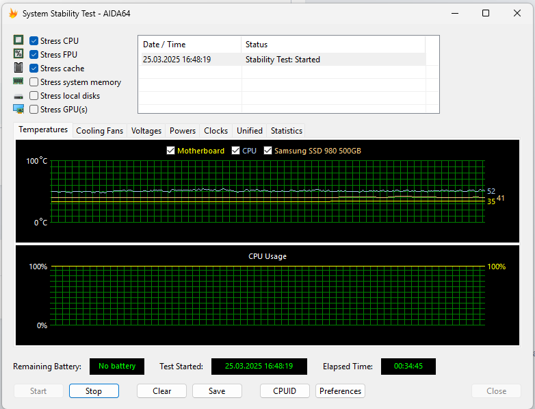

Teraz dorzucam jeszcze AIDA, a wlasnie leci sobie tescik bo zmienialem tRFC na ramie na nizsze wiec ponowy check stabilnosci.

Dawałem często taki priorytet ale to jest znany temat że gra siedząca na cpu potrafi wywalić mimo że cinebench przechodzi, za czasów zen2 na pclabie kilka innych osób też to zaobserwowało, dopiero jak mi blender  przechodził za każdym razem to wtedy w bfie randomowe wylotki zniknęły ;) Już nie wspomne ile razy tak miałem u siebie czy w innym pc że cinebench przechodził a w occt nawet bez avx proc walił błędami po kilku sekundach.
