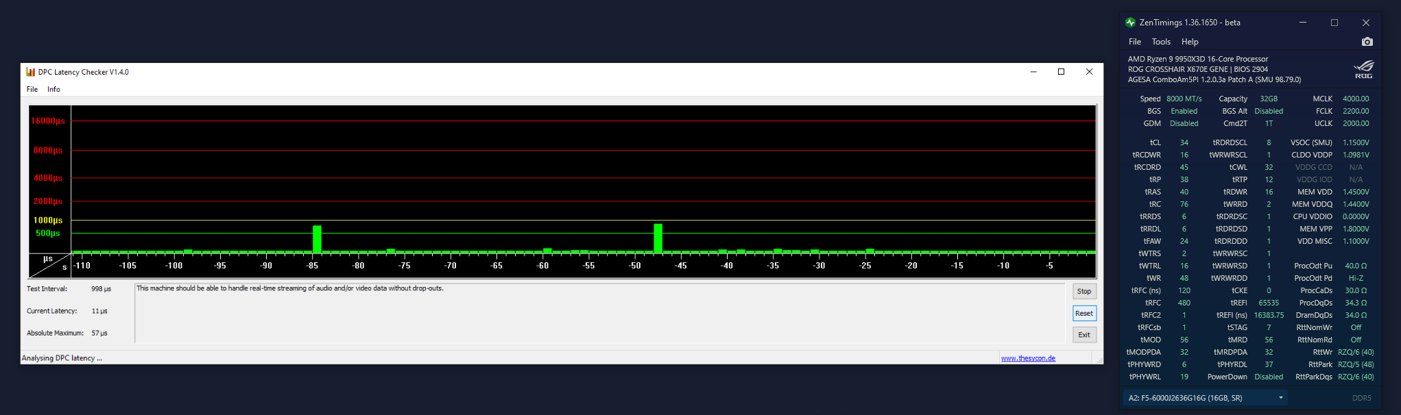

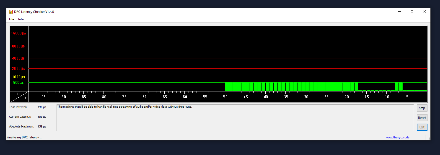

14 minut temu, PiPoLiNiO napisał(a):
@tomcug Nie ma pików na czerwono ani na 2000, ani na 2100 ani na 2200 :) Za to jest stutter w grach na 2200.
Mnie się jeszcze Pipek nie zdarzyło, żeby programy niczego niepokojącego nie raportowały, a w grach było przycinanie. Ale Ty jesteś szczególny, więc w sumie mnie to nie dziwi :)

29 minut temu, tomcug napisał(a):
Nie chodzi o to, jakie Ci przeciętnie wychodzi opóźnienie, tylko o to, czy nie ma pików na czerwono.
Dokladnie czerwony wykres, zly wykres.
Odpal sobie dodatkowo np vt3 albo aida stress test i zobacz czy przy obciazeniu nie skacze.
Mozesz tez w tle gry odpalic i lookac.

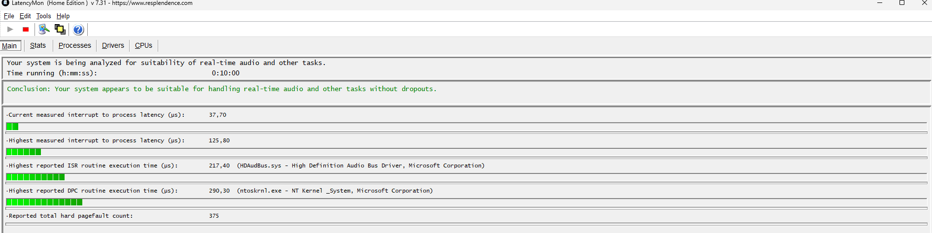

6 minut temu, Send1N napisał(a):
Sprawdzałeś w https://www.resplendence.com/latencymon zamiast w dpc checker?
To pokaze ktore procesy zamulaja u Ciebie.

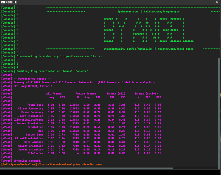

6 minut temu, PiPoLiNiO napisał(a):
To samo pisałeś o cewkach na pulpicie, aż sobie nie zmieniłeś rozdziałki na taką jak ja.
Zupełnie inna sytuacja. RTX 5090 rzeczywiście nie sprawdzałem przy takiej rozdzielczości jak Ty, ale tylko pisałem, że wątpię, a nie, że definitywnie wykluczam. Natomiast podkręcenia FCLK mam wybadane na kilkunastu procesorach, nigdy nie było takiej sytuacji jak u Ciebie :)

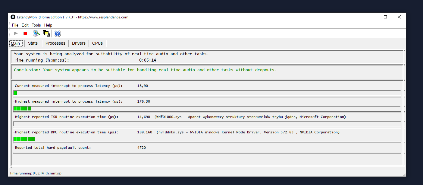

12 minut temu, PiPoLiNiO napisał(a):
No już nie ma po co. Wystraczy Wukonga odpalić z save i w 5 sekund wiem czy jest ok czy nie
Tak wygląda jak pograłem przez chwilę w Avowed ( DPC włączyłem jak była załadowana gra )
To też zapisywane w trakcie gry w Avowed.

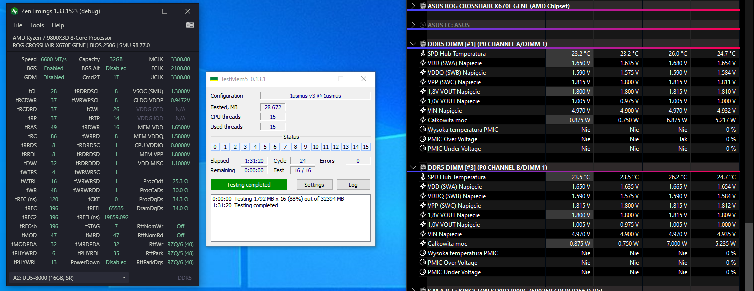

Z tym fclk to też nie ma sensu według mnie aż tak przeginać. Ja przyjąłem sobie zasadę, że jeśli przykładowo nie wywala w testach na 2133 to daję 2100 zostawiając te same napięcia. Jeśli chodzi o różnice w 1 i 0,1 low FPS to też nie są zauważalne między 2000, a 2100 w większości przypadków. Czy dotyczy to też średnich i maksymalnych to nie wiem, bo mam zablokowane na 120. W simracingu zależy mi najbardziej na płynności, bo ścinka w zakręcie nie kończy się dobrze 😝
Co do latency mon to też zauważyłem kiedyś, że to dużo zależy od planu zasilania i czy któryś z komponentów nie przechodzi na śpiocha chwilowo, ale mogę się mylić.

4 godziny temu, MarioDee napisał(a):
Na 2167 też są przycinki?
Nie chodzi typowo o wartość czy to będzie 2100, 2167 lub 2200 to zależy od procka jakiego trafiłeś jak to będzie się zachowywać.
Edytowane przez Send1N
  • Upvote 3

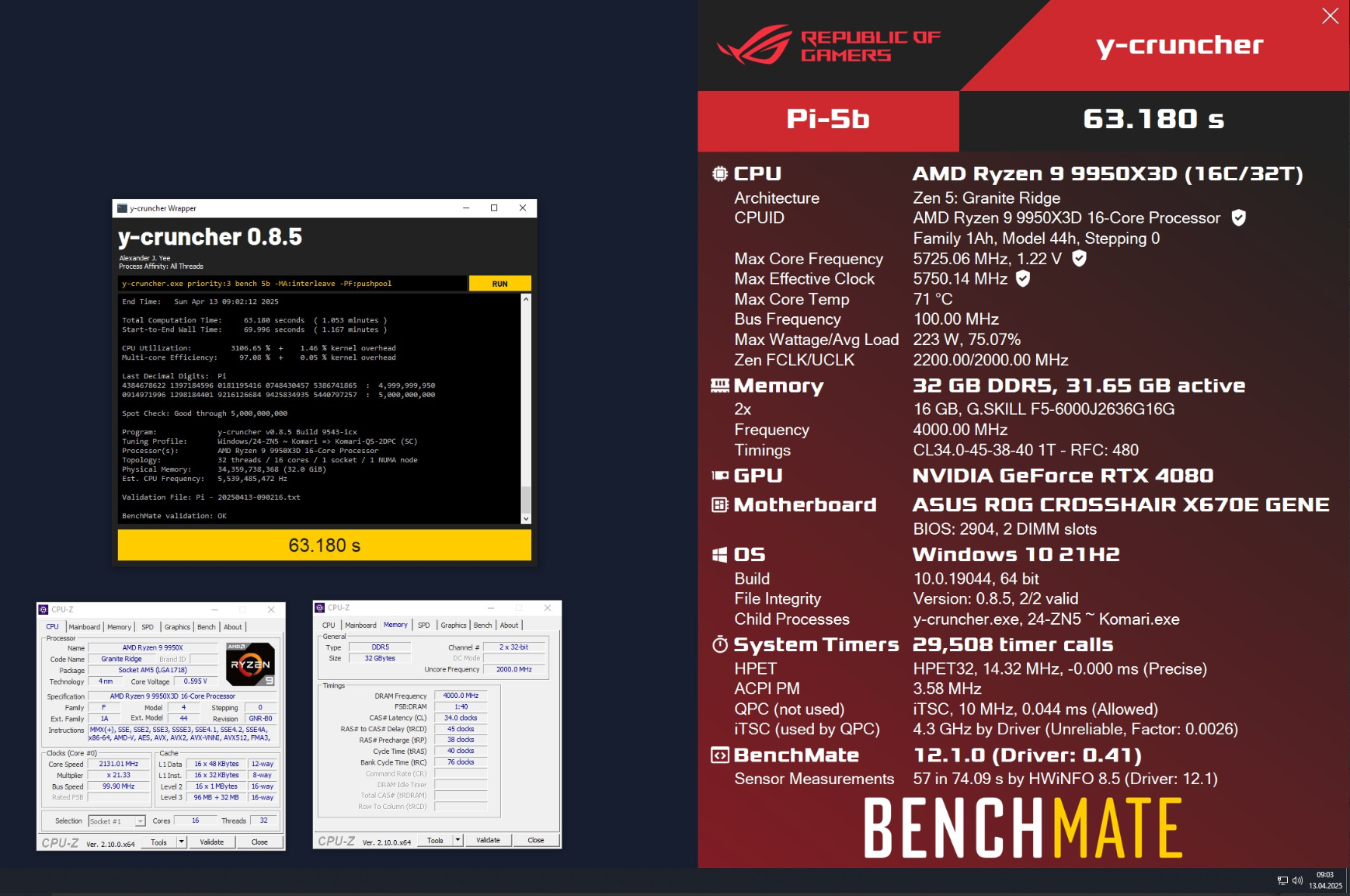

1 minutę temu, Dziarson napisał(a):
ile myślisz VDDIO max na wodzie ?
Z tym VDDIO zawsze mam problem. Raczej celuję w jak najniższe, ale widzę, że na GSkill raczej powinno być w napięciu VDDQ. Dlatego ustawiam na auto i ono dostosowuje się do VDDQ. Takie moje obserwacje. Może błędne.
7 minut temu, Dziarson napisał(a):
Jak by to powiedzieć 28 to bez kwasu robię i crunchera 5b przechodzę
No ja na szybko sprawdzałem czy pójdzie. Pewnie z większym VDD zrobiłby C26, ale procek u mnie musi robić 2200.
Ja na razie te GS mam na radiatorach IceMan tych aluminiowych, ale nie długo zarzucę na nie te Direct Touch bo czekałem na thermopady.
Aż sprawdziłem teraz ten YC 5b
Edytowane przez ju-rek
