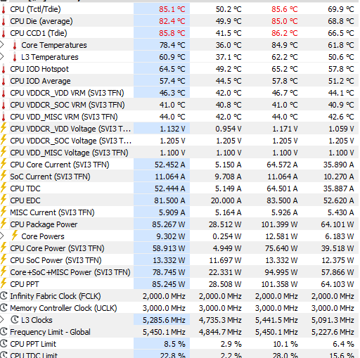

Pany po instalacji Zena 5 coś się przestawia w biosie poza EXPO? Mój Ryzen w Mass Effect 3 łapie momentami 88 stopni... Wczoraj było lepiej bo maks to było 78 stopni, ale i tak wysoko.
Najlepiej się pobawić Curve Optimizerem i zrobić dzięki temu undervolting.

Dlatego napisałem że najpierw chłodzenie sprawdzić. Undervolting jak najbardziej, ale jak ty masz w mass effect takie temperatury to podejrzane.

37 minut temu, FerreroRoche napisał(a):
@Lameismyname Jesteś cudotwórcą. Temp. w grze zleciały do 60 stopni. Jednak w benchu CPU-Z nadal temperatura leci w kosmos. Może jednak coś poknociłem z chłodzeniem.
Jakie temperatury i pobór masz w cinebench ? Apka jest w me store do scisgniecia.

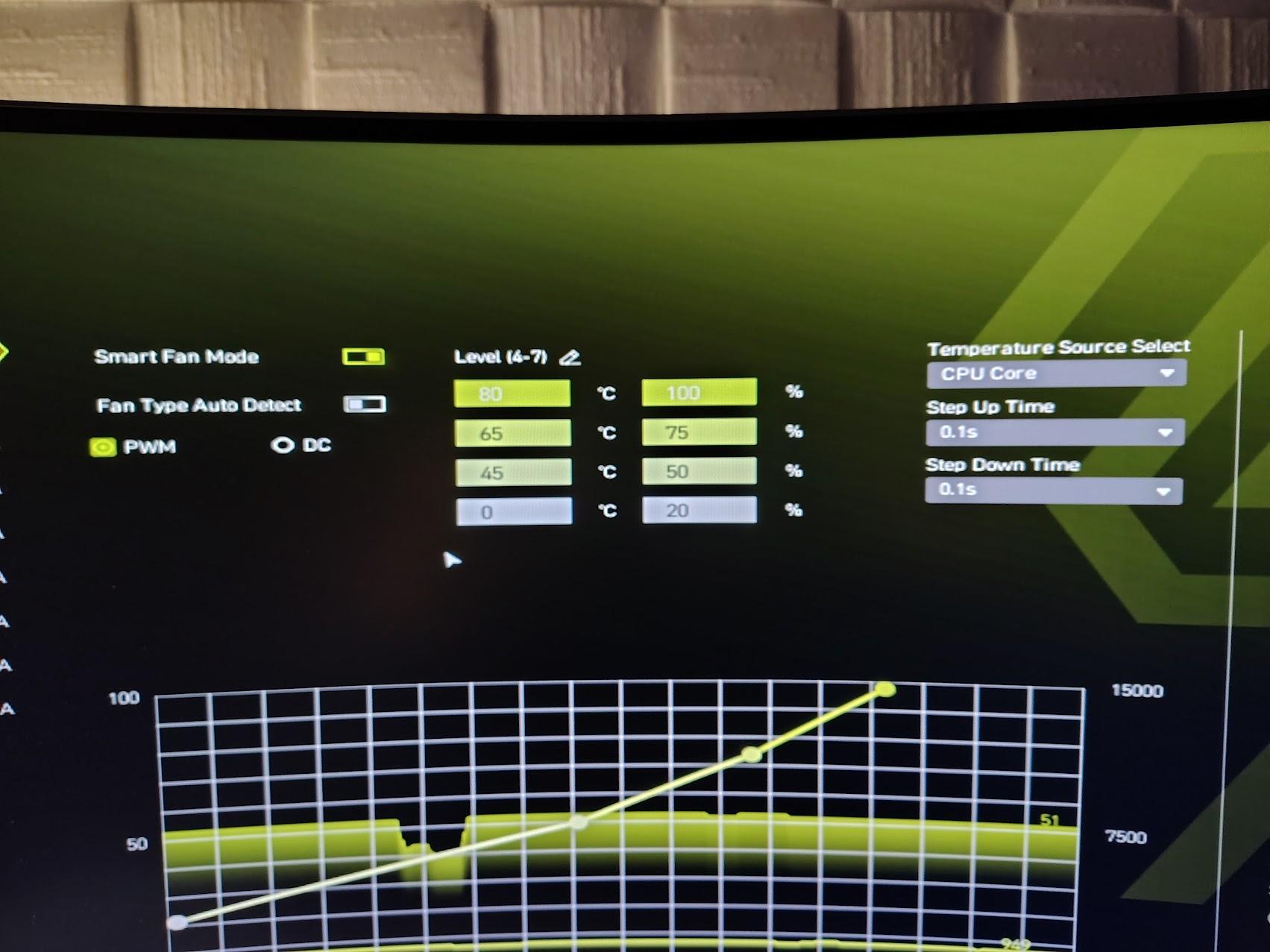

Jaka krzywa wentyli dla fortis jest ustawiona w BIOS ?
Pbo włączone czy wyłączone ?

5 minut temu, FerreroRoche napisał(a):
Temp. zbite do 65 stopni, ale wynik w CPU-Z multicore poleciał z 6300 do 6060...
Ma to jakieś większe znaczenie w codziennym użytkowaniu(gry i działanie systemu)?
Raczej kosmetyczna różnica.
Weź porównaj do jakiego zegara boostuje Ci procek na domyślnym ustawieniu, a do jakiego na tym co podałem (włącznie z ręcznym PPT/EDC/TDC).
@FerreroRoche Czyli boostuje Ci teraz tylko do 4.7?
Dziwne... podałem Ci domyślne wartości dla tego procka.
