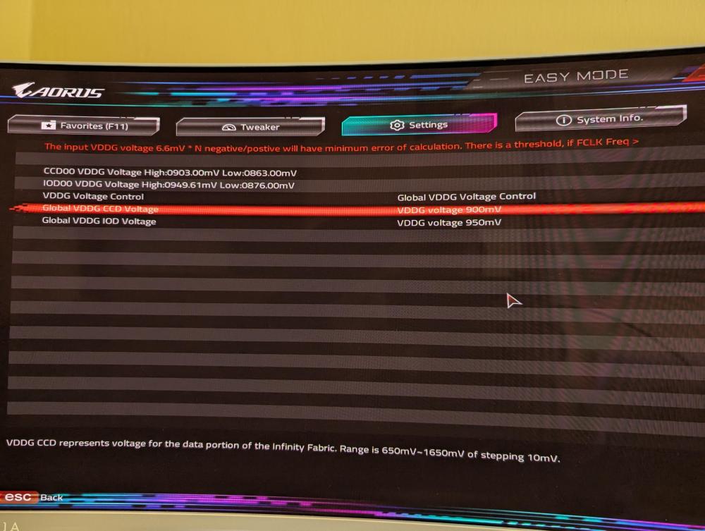

31 minut temu, ShaDow_Pro napisał(a):
Jest napięcie, które stabilizuje FCLK? Bo chciałem wejść na 2100 u siebie, a nie mogę znaleźć co zwiększyć żeby przetestować.
VDDG IOD i SoC. VDDG IOD to jest napięcie wewnętrzne komunikacyjne w IMC, a SoC napięcie chipu. Wiec jeżeli chcesz ustabilizować FCLK powinienes ustawic odpowiednio te napięcia

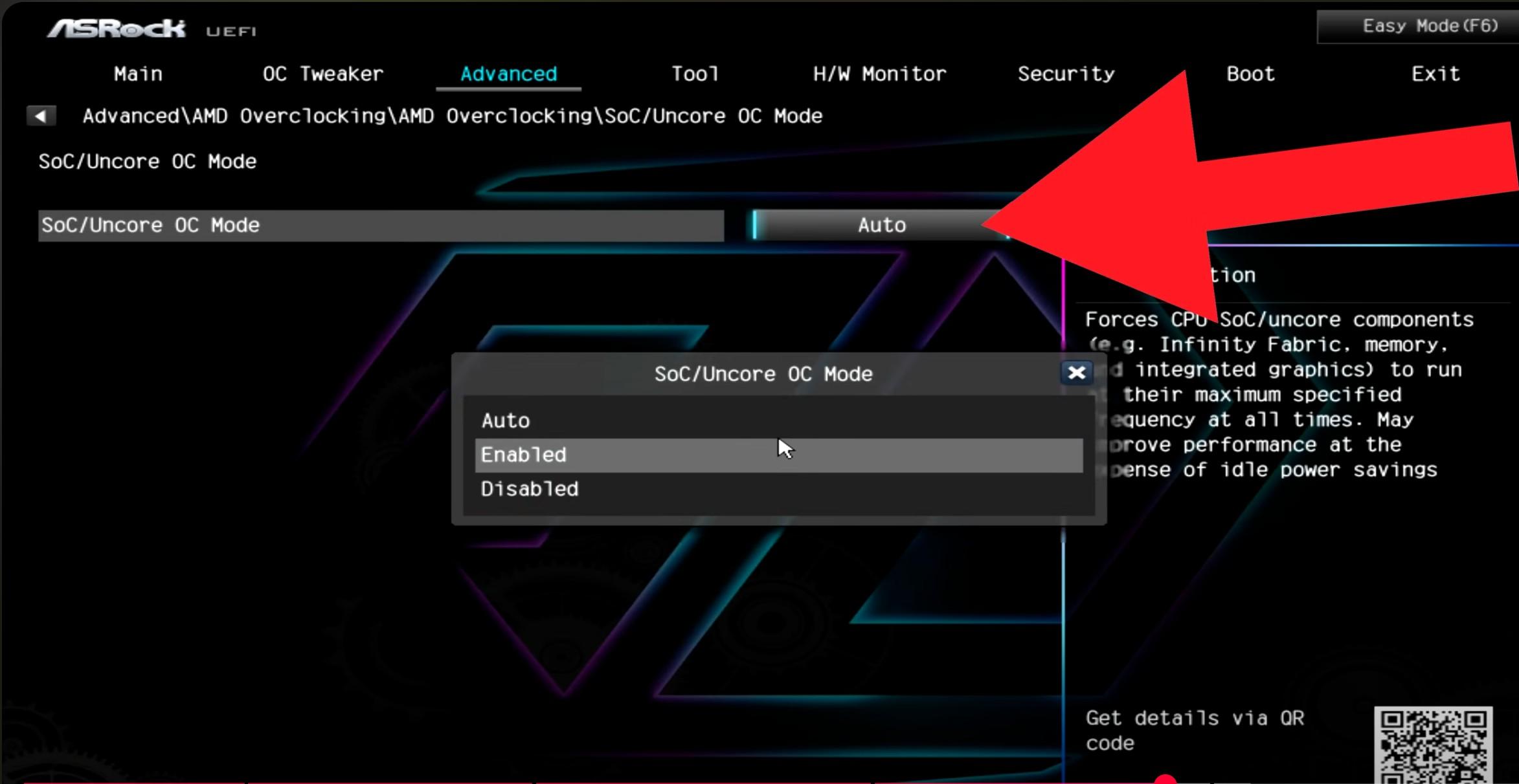

Nowsze biosy ASRocka mają czapkę 1.2V na VSOC ale prewencyjnie można niżej ustawić. W większości przypadków 1.1V ma 6000MHz powinno iść. Dodatkowo ten parametr co badał "YES Tech city" czyli vsoc ucore OC na enabled. Powinno być OK.
Piszesz po tej opcji? Bo tam nie da się nic ustawić poza wpisaniem napięcia.
Jakiś tip co do bezpiecznych wartości?  Teraz mam ustawione tak.
Edytowane przez ShaDow_Pro
Nie wiem dokładnie jaka masz predkosc pamieci teraz. Mogę Ci natomiast powiedzieć co wiem. Co prawda nie bawie sie juz w OC pamieci bo ustawiłem i działa bez problemow.
Ale dla trybu 1:1 i 2:1 te napiecia powinny byc ustawione nieco inaczej. Dla 8000Mhz CCD i IOD może byc nieco niższe powiedzmy 50mV, ale z kolei VDDP nieco wyższe nawet o 50-100mv. Dla 1:1 tudzież 6000mhz najcześniej VDDP 950 wystarcza gdzie przy 8000 używa sie od 1000 do 1050.
Dla 8000 IOD 900 powinien byc wystarczajacy, gdzie 850 moze działac prawidłowo, CCD również 850-900 powinien byc wystarczajacy. VDDP 1-1.05V Tutaj SoC 850-1.1V zalezy od procesora. Przy czym ustawianie wyższych wartosci FCLK tjk 2200 moze wymagac rownież podwyzszenia napiecia SoC niz jakie bys moglmiec na FCLK 2000
Dla 6000 IOD 950 powinien byc ok, a CCD 900-950. Raczej 900.  SoC od 1.150 - 1.3V gdzie 6000:2000 to 1.11-1.2 zalezy od sztuki, A 6200-6400 to 1.2-1.3V , VDDP 950~
Takie rzeczy z grubsza istotniejsze co mi sie przypomniało jeżeli chodzi o ustawianie tych napięć. Sporo zalezy od proca płyty, nawet wartosci AUTO moga byc dobre. Zależy jaka płyta po prostu. Przy gorszych płytach jest tak jakby mniejszy margines błędu i tego typu wartosci trzeba ustawic dokładniej, możliwie najlepiej. Przy płytach typu ASUS strix ROG itp nawet jak ustawisz zle to moze działac. Prawdziwym wyzwaniem sa tanie płyty główne przy OC pamieci, na tych droższych to po prostu wiekszosc działa od kopa wiec zaden wyczyn.

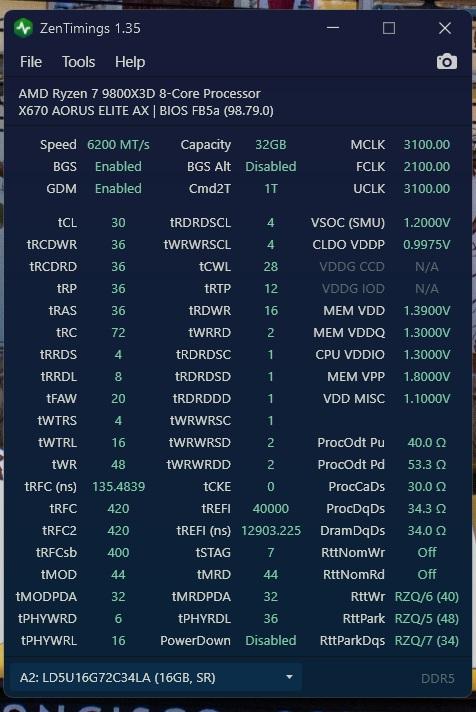

23 minuty temu, ShaDow_Pro napisał(a):
@maxmaster027 Mam teraz ram ustawimy 6200cl30, soc 1.19V. Płyta to X670 Aorus Elite AX, vrm 16+2+2 70A, więc płyta wydaje się w porządku.
Z tymi ustawieniami FCLK 2100 się wysypuje, 2066 jest stabilne.
Spróbować wtedy IOD 975mV i i CCD 925mV do FCLK 2100?
Jak cos zmieniasz "w góre" to na czas tej zmiany daj zawsze wieksze SoC np 1.28 lub 1.29V Potem jak wszystko działa zmniejszaj.
I wtedy ustawiaj IOD. Tak możesz spróbować wiekszy IOD. daj 1000 SOC 1.28V, i FCLK 2166.
  • Thanks 1
Leciałem z pamięci. Miałem na myśli: "SOC OC MODE" na "Enabled"
To jest gdzieś w Advanced/AMD Overclocking. Poszukaj.
Dałem na próbę CCD na 920mV i IOD na 970mV FCLK 2100, zobaczymy przetestuję, 2100 mnie satysfakcjonuje bo jakoś tak równiej wygląda z ramem 6200 %-)
edit:
Wysypało się, testuję occt cpu+ram, idę wyżej z napięciami.
edit:
