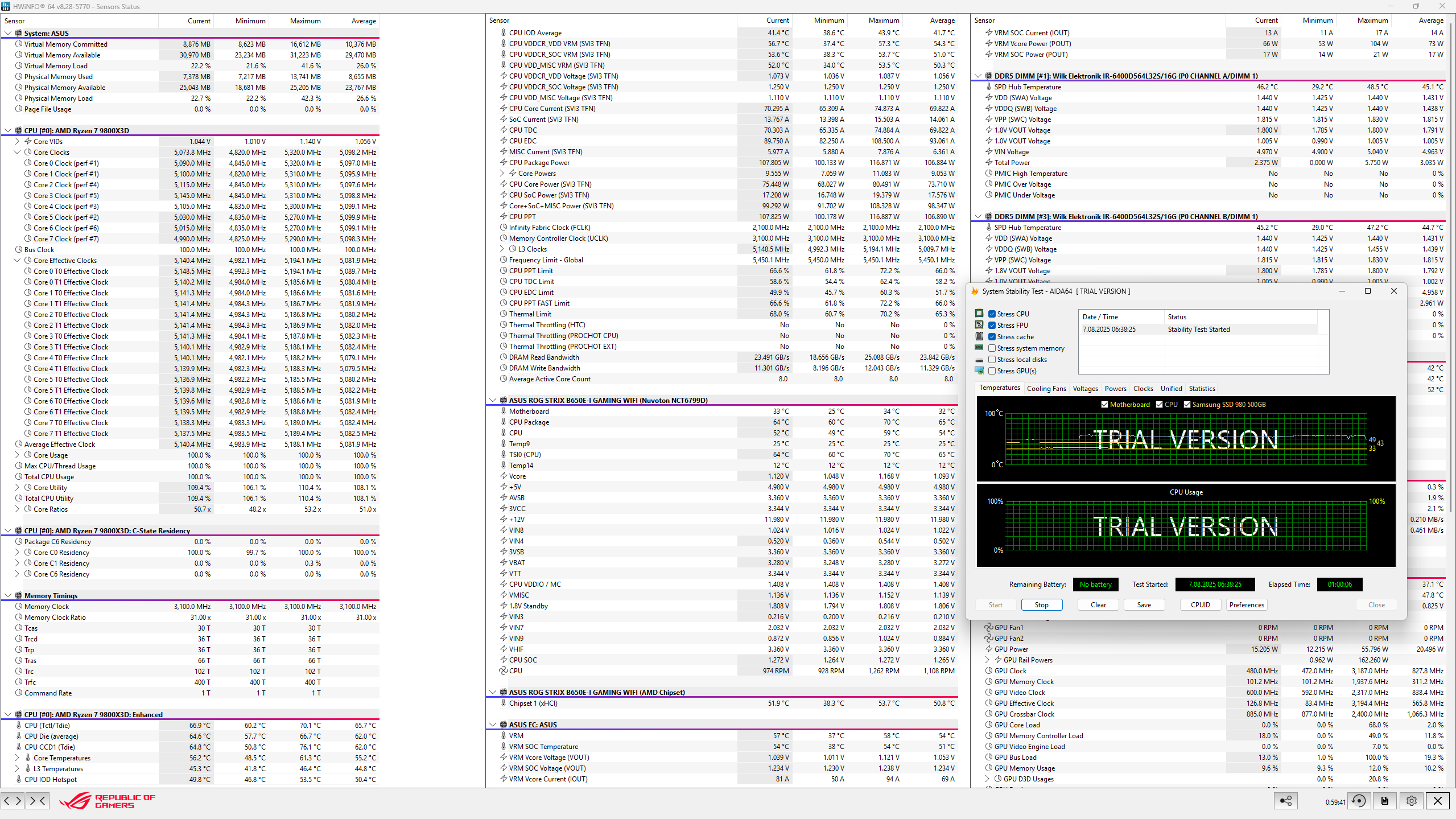

@CS_pAqu on ogólnie jest ciepły. Taka konstrukcja. Jeszcze zależy jaki UV zrobisz, w sensie jakie curve będzie stabilne.
Miałem 7800X3D.
Z notatek mam takie coś:
Curve -30/ram na 6400 cl30 z IF 2133.
Temp. w pokoju 26,8C.
Test 10 min CB23 wypluł 83,5C/ delta 56,7C
Wentyle 2x2000 rpm.

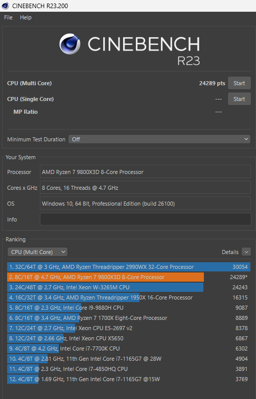

Ja na 9800x3d scalar dawalem x1 i dzialalo stabilne przy override +200
Musisz zobaczyc ile Twoj CPU wymaga, bo kazda sztuka jest inna.

Na asrocku scalar Auto = x1 . Testowałem  dwa procki 9800x3d i w obu samplach  +200  x1 scalar było stabilne -15 curva all core .
Nie trzeba nawet w biosie grzebać wystarczy w SMUDebugTool Fmax zmienić z domyślnych 5250mhz na 5450mhz .
