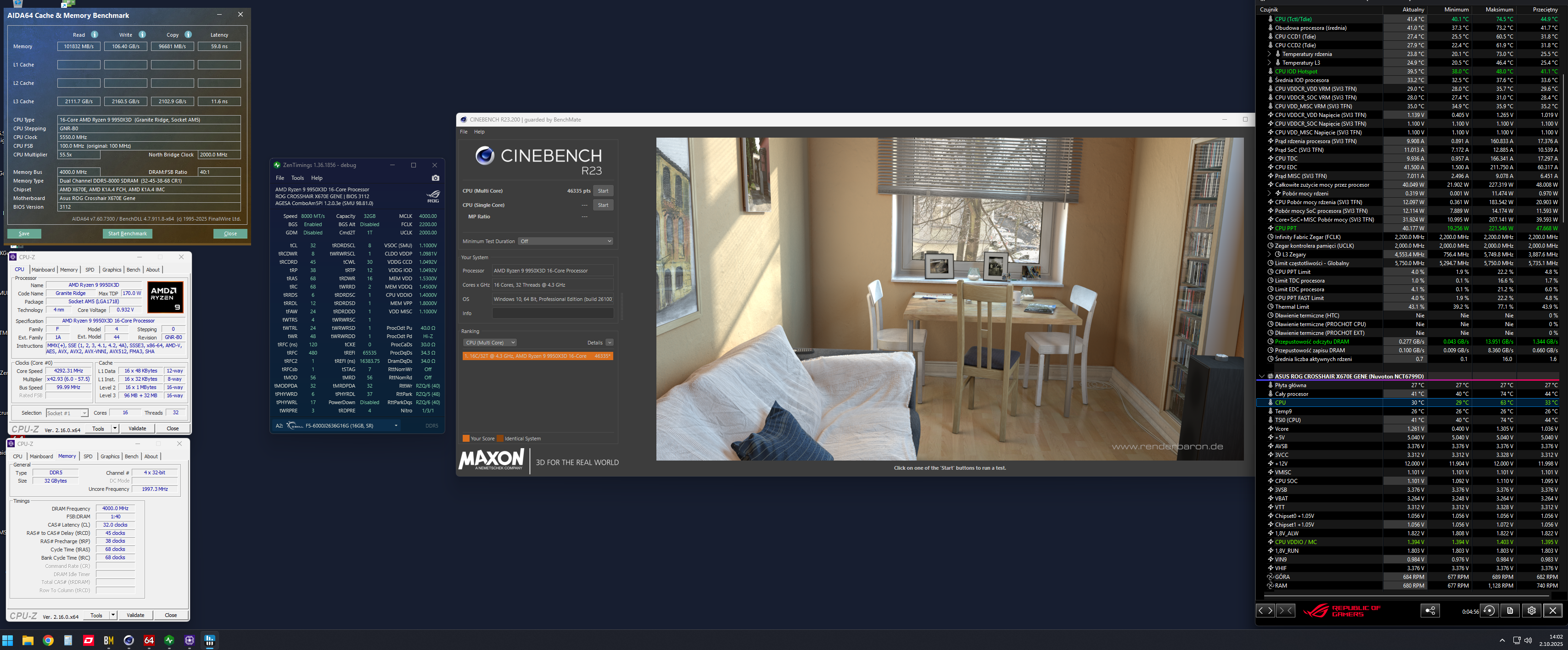

Podziel się swoimi   osiągami   RAM odczyt /zapis /opóźnienie   ewentualnie   CBR23
Tak w sumie, jak na mnie to lajtowo teraz.
Po 10 min CB R23 z otwartym HWiNFO64 (wentylatory na chłodnicach max 650rpm - idlee 400rpm)

Jakbym miał  takie wyniki  CPU   RAM   i  CBR23 to bym sobie usiadł w spokoju  :)
Podawałeś już wcześniej jakieś  informacje  odnośnie  co i jak  masz w biosie ustawione ?  Jak znajdziesz chwilę  zarzuć  jakimiś sugestiami ,
Chyba najbardziej dołuje mnie  niska  przepustowość  moich pamięci , potrzebuje  minimum 2x24GB a wtedy  trudno znaleźć  coś  fajnego co będzie zauważalnie szybsze od moich  :/

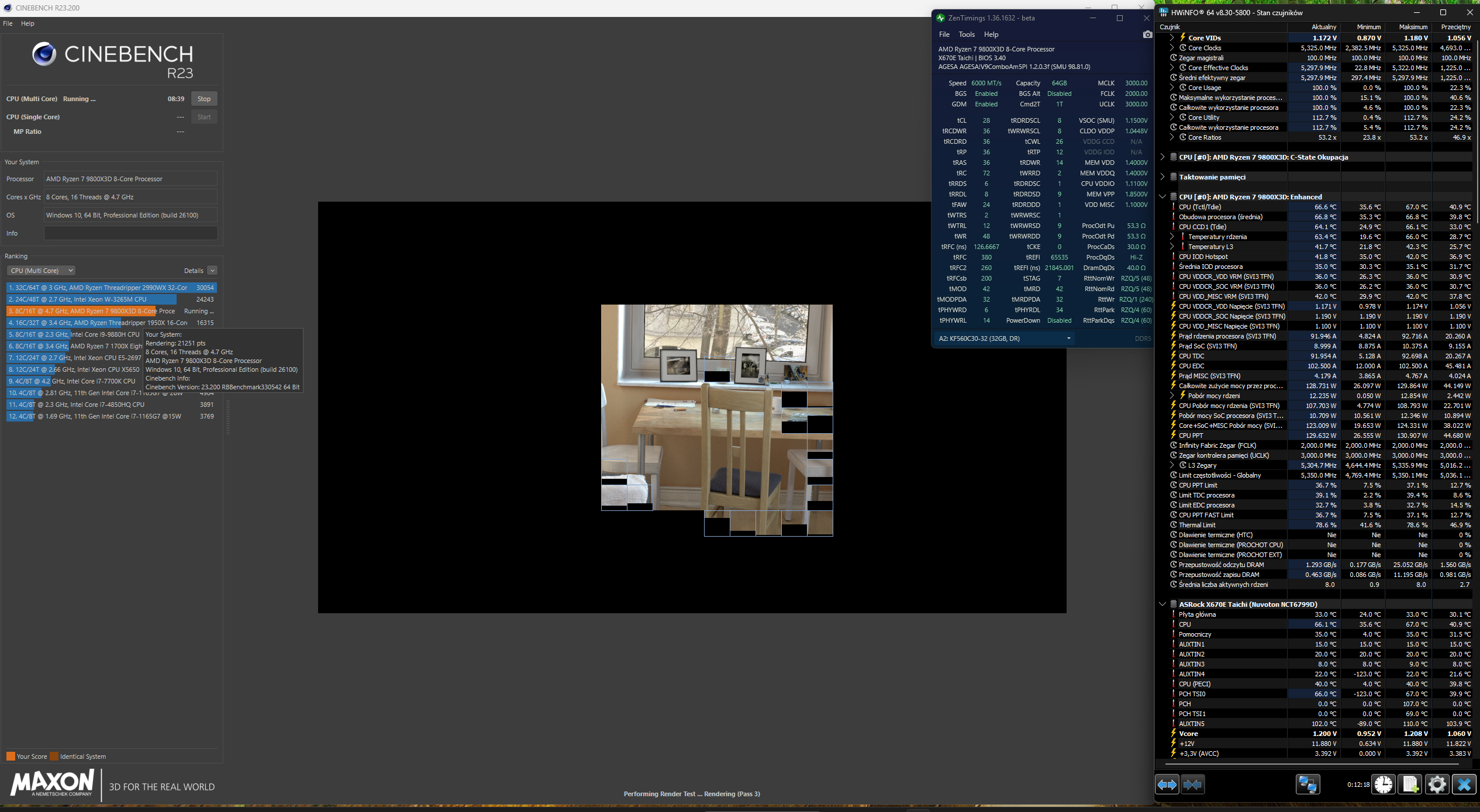

 AIDA64 test FPU Julia   wbija w kilka sekund   na  90'C  ale tylko na  CPU Tctl/Tdie  , na CPU Die   81'C    ,dziwne bo mam  ''thermal throtling''  ustawiony na 88'C  i nie zadziałał

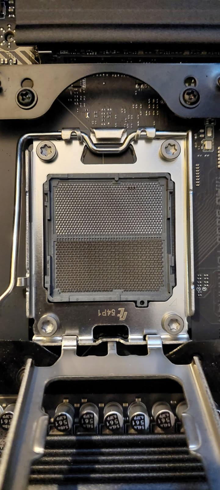

Mi też przyszło z morele. Lol. Pierwszy zakup u nich, dobrze, że przez Allegro. Co zalecacie? Zwrot w ciągu 14 dni czy reklamacja?  Tak przy okazji, mój 9800x3d od spodu czysciutki, socket w x670e również ideolo.
Edytowane przez Kaczkofan
@Kaczkofan @sideband To jak to teraz jest? Ludzie dają mobasy z pogiętymi pinami ze swojej winy na zwrot konsumencki, przy takim zalewie nikt tego nie sprawdza i potem to krąży jako nowe dla klientów czy już tak lipna kontrola jakości w fabrykach?
Ja w poniedziałek odbierałem paczkę z ME i to mobas outletowy - piny wszystko OK. U mirabelowych bodajże w tamtym roku brałem płytę pod intela i też było wszystko OK. Coś tam się widocznie zepsuło.

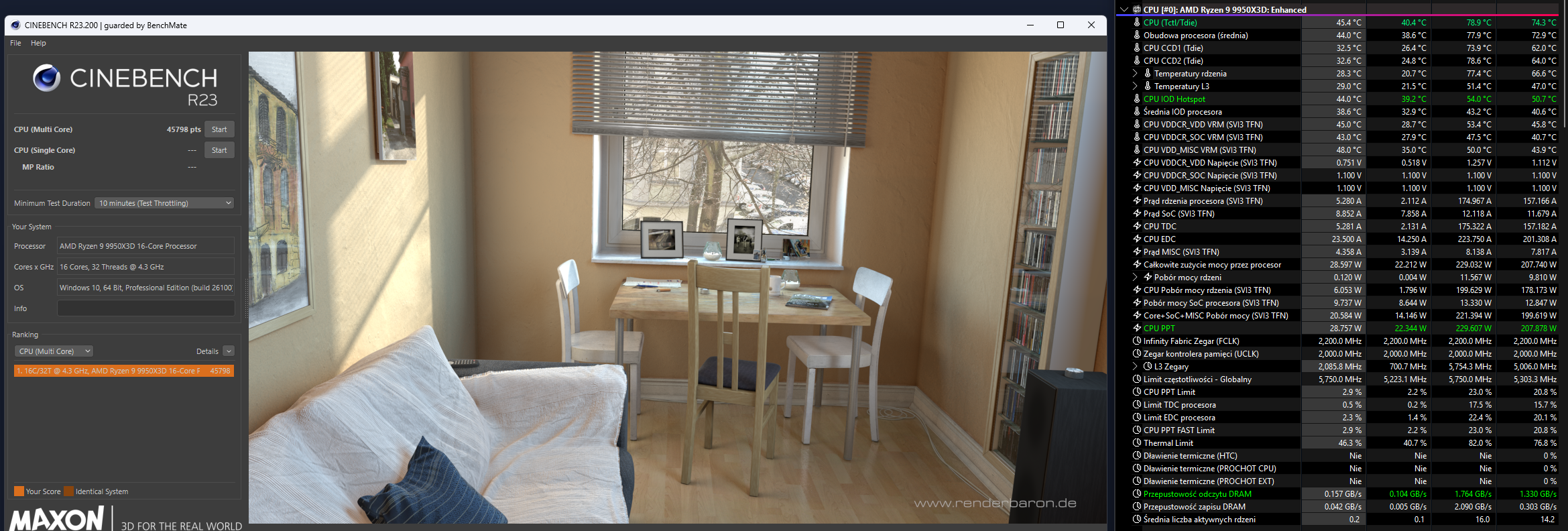

bios 3.4 default i później DDR jak  poniżej, PBO mainboard +100, co -25
CB priorytet  normalny 21500
+200 błąka sie w okolicach 22k ale w 76C i poborze cos pod 140W
turbomod 3d off
co jeszcze mogę sprawdzić? te minusy  na napięciach  na płycie to nie problem z płytą?
