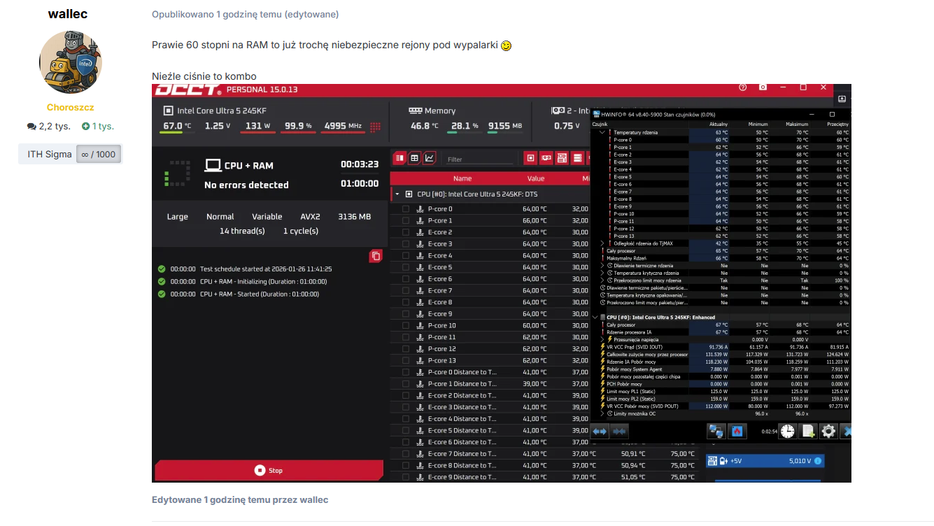

25 minut temu, wallec napisał(a):
Prawie 60 stopni na RAM
Spojrzałem na tamtem post i niezauważyłem wczesniej, że dwa razy to samo foto się dodało. Dodałem to które się zgubiło. Dziwne jest to, że tak od około 33 minuty jakby błędami przestało walić. Taki wniosek można wyciągnąć po pozycji suwaka przewijania.

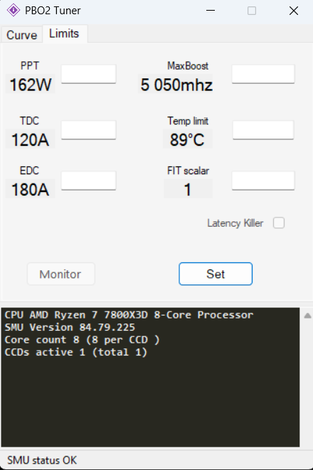

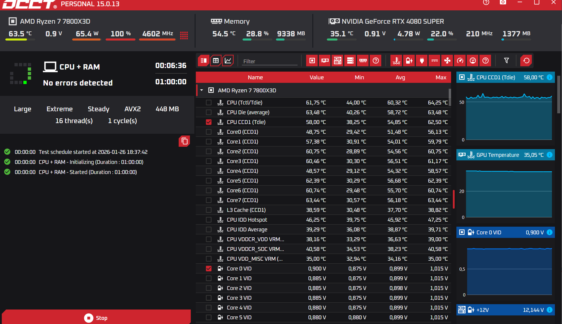

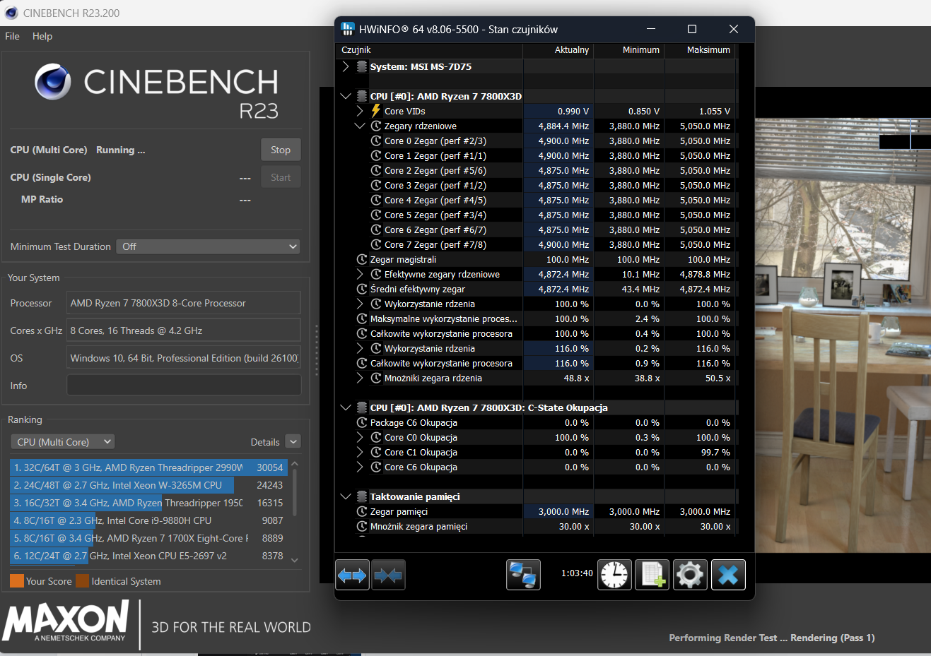

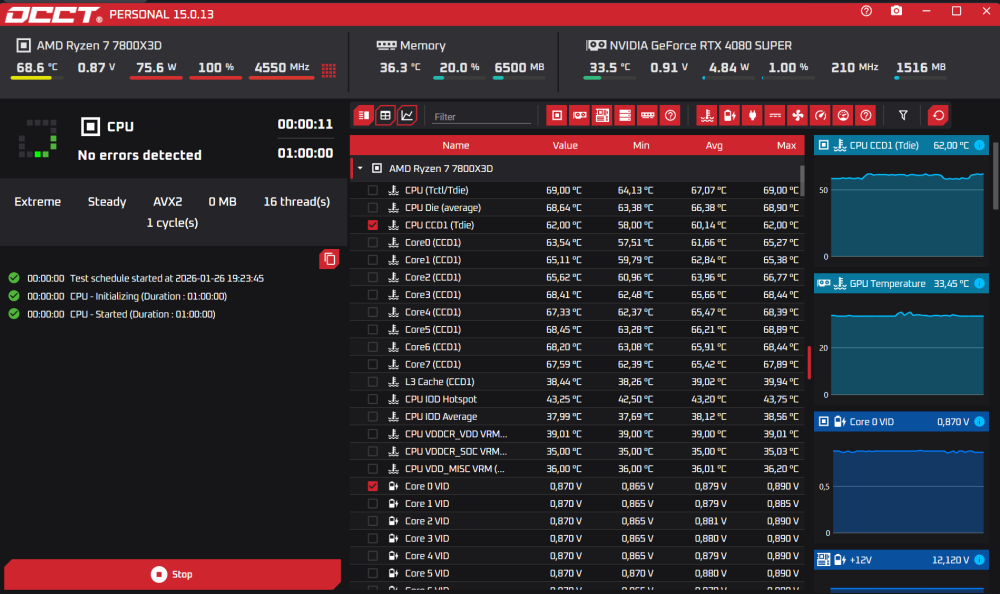

Jak wy to robicie że wam procki pod OCCT takie wysokie waty pokazują? 7800x3d jest jakoś przez AMD zablokowany że nie idzie wyżej? OCCT i Aida nie potrafią nic watów z niego pobrać, jedyny Cinebench jako tako go obciąża. Nie te testy włączam czy o co chodzi? Przecież przy takim poborze mocy to najprostsze chłodzenie powietrzne wystarcza...
