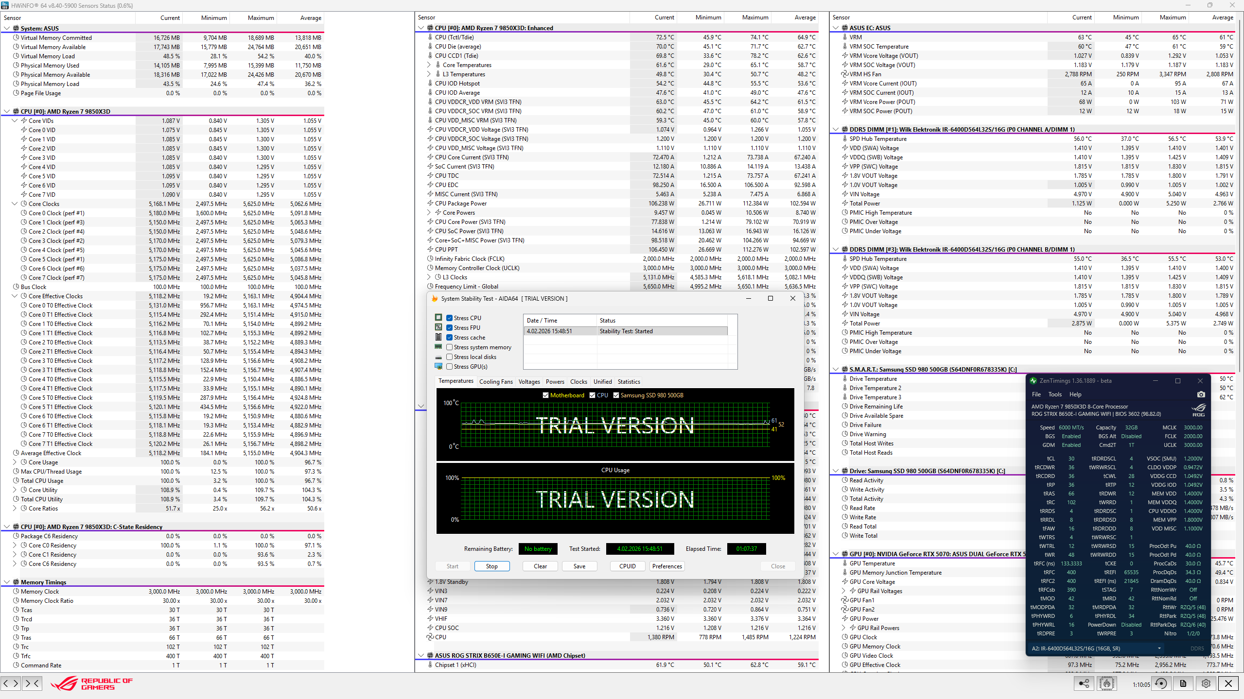

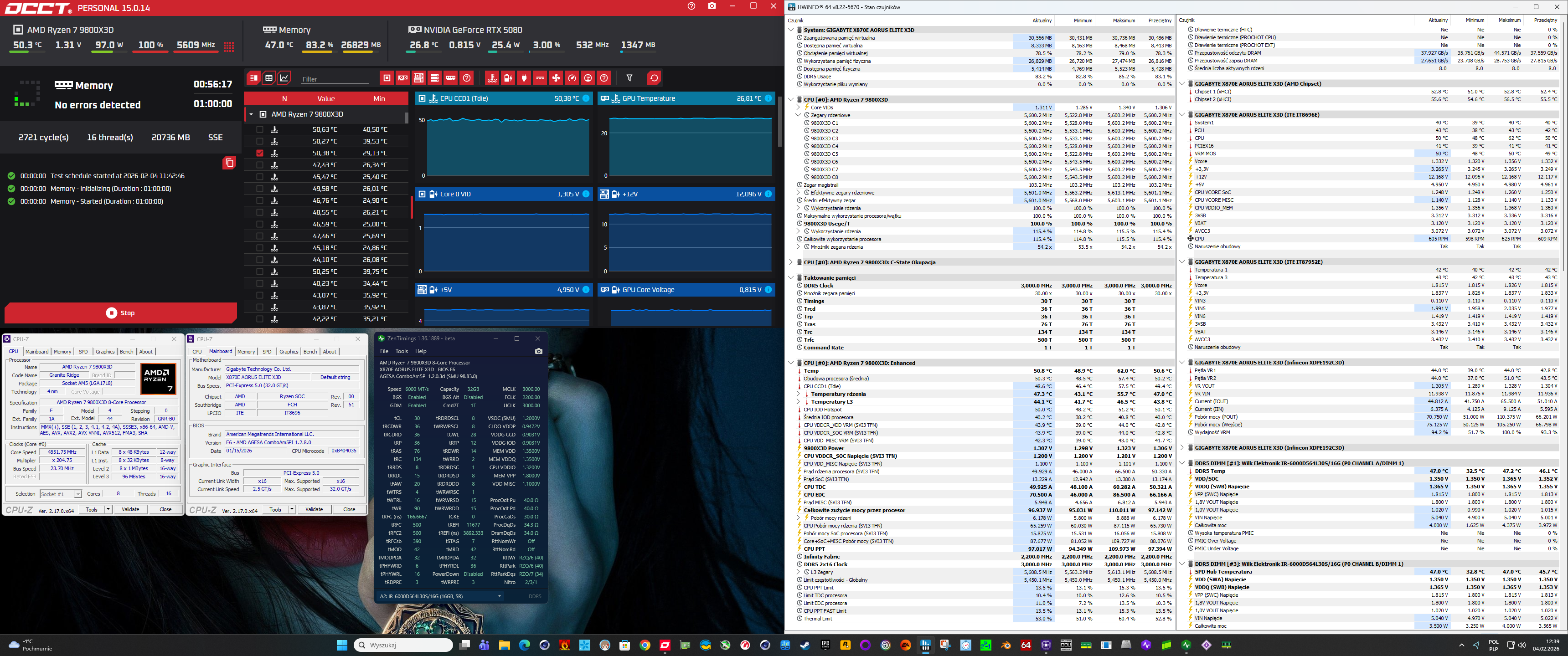

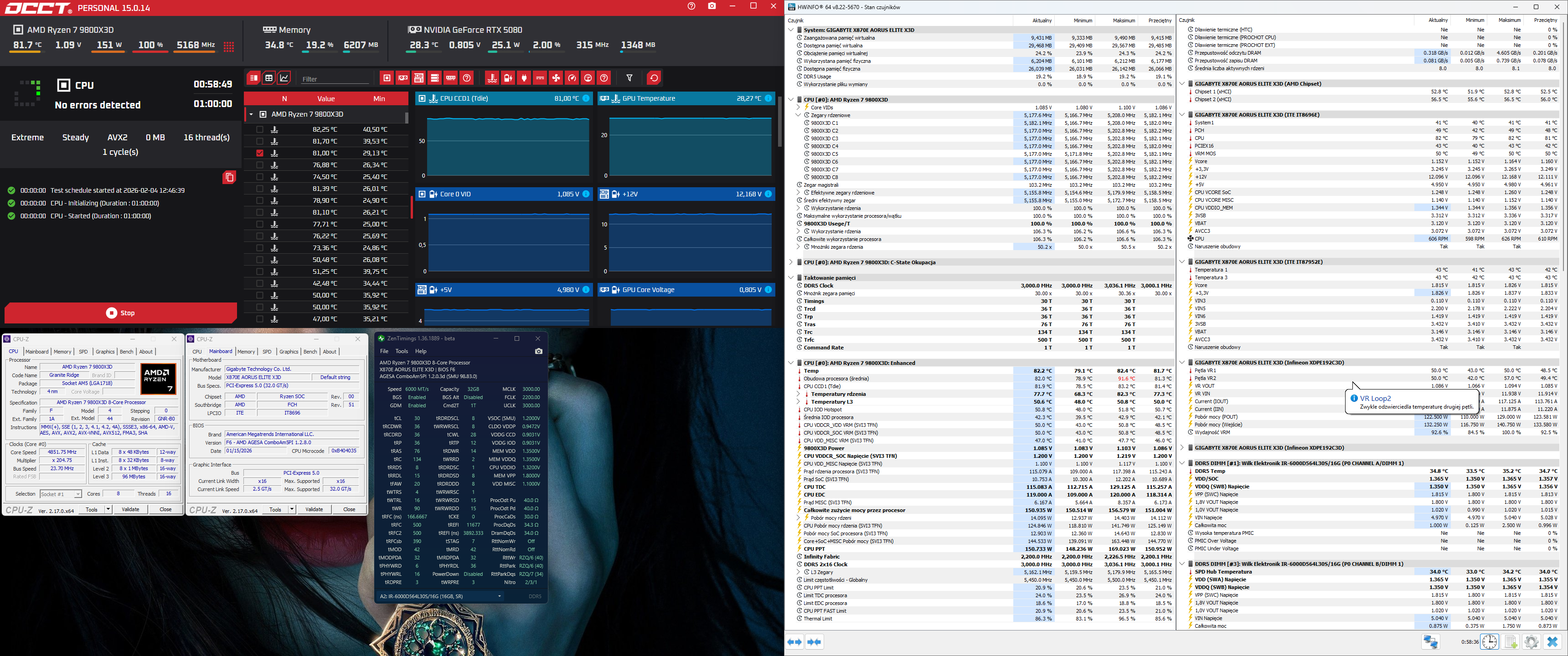

MarcoSimone 1 447 Opublikowano 4 Lutego Opublikowano 4 Lutego (edytowane) Jak wiecie, nabyłem płytę z zewnetrznym generatorem ELCK. Jak się ma fart (albo kolegów fartownych ) to z 9800X3D można zrobić 9850X3D. Wrzucałem tu filmik z 5700Mhz w CP2077 ale chociaż gra była stabilna to żeby być rzetelnym zaporzyczyłem metodologię badania stabilności od SkatterBencher -> https://skatterbencher.com/2024/11/06/skatterbencher-82-ryzen-7-9800x3d-overclocked-to-5750-mhz/ Wcześniej po prostu była 1h ycruncher VT3 (nr.20). Natomiast odpalenie ycruncher BKT (nr.11) powoduje, że 5700Mhz z CO+5 jest niestabilne. Wymaga +15. Poświęciem 2dni bite na zrozumienie tego o czym pisze/mówi SkatterBencher i na bazie testów ogarnięcie dlaczego tak testuje i co powoduje ELCK (zwaszcza w kwestii napięć). Wrzucam screeny z testów 5600Mhz/IF2200/6000CL30. Przy ELCK zamiast używania curve optimizer, używałem curve shaper. ELCK: 103.23 MIN FRQ. Shaper -25 LOW FRQ. Shaper -25 MED FRQ. Shaper -25 HIGH FRQ. Shaper +5 MAX FRQ. Shaper +5 Dołączam test z CP2077 -> Edytowane 4 Lutego przez MarcoSimone dodałem link do bloga SkatterBencher 6 1

lukadd 4 036 Opublikowano 4 Lutego Opublikowano 4 Lutego @Phoenix. @MarcoSimone A weźcie porównajcie napięcia na CPU w takim samym teście ile dają po nastawach jedna i druga sztuka 9800 vs 9850 przy tych 5600mhz. Np. napięcia jakie wypluje w CB R23. 1
MarcoSimone 1 447 Opublikowano 4 Lutego Opublikowano 4 Lutego @lukadd różnica vcore przy 5600Mhz na korzyść 9850X3D. Jakieś 0.03v. Co w brew pozorom ma znaczenie. Mój do 5700Mhz już by potrzebował 1.35v+ co nie jest dla mnie oki przy 24/7. Pierwszy filmik z CP2077 jaki wrzuciłem kilka dni temu, gdzie było 5700Mhz na 1.3v, był zbyt optymistyczny. 1 2

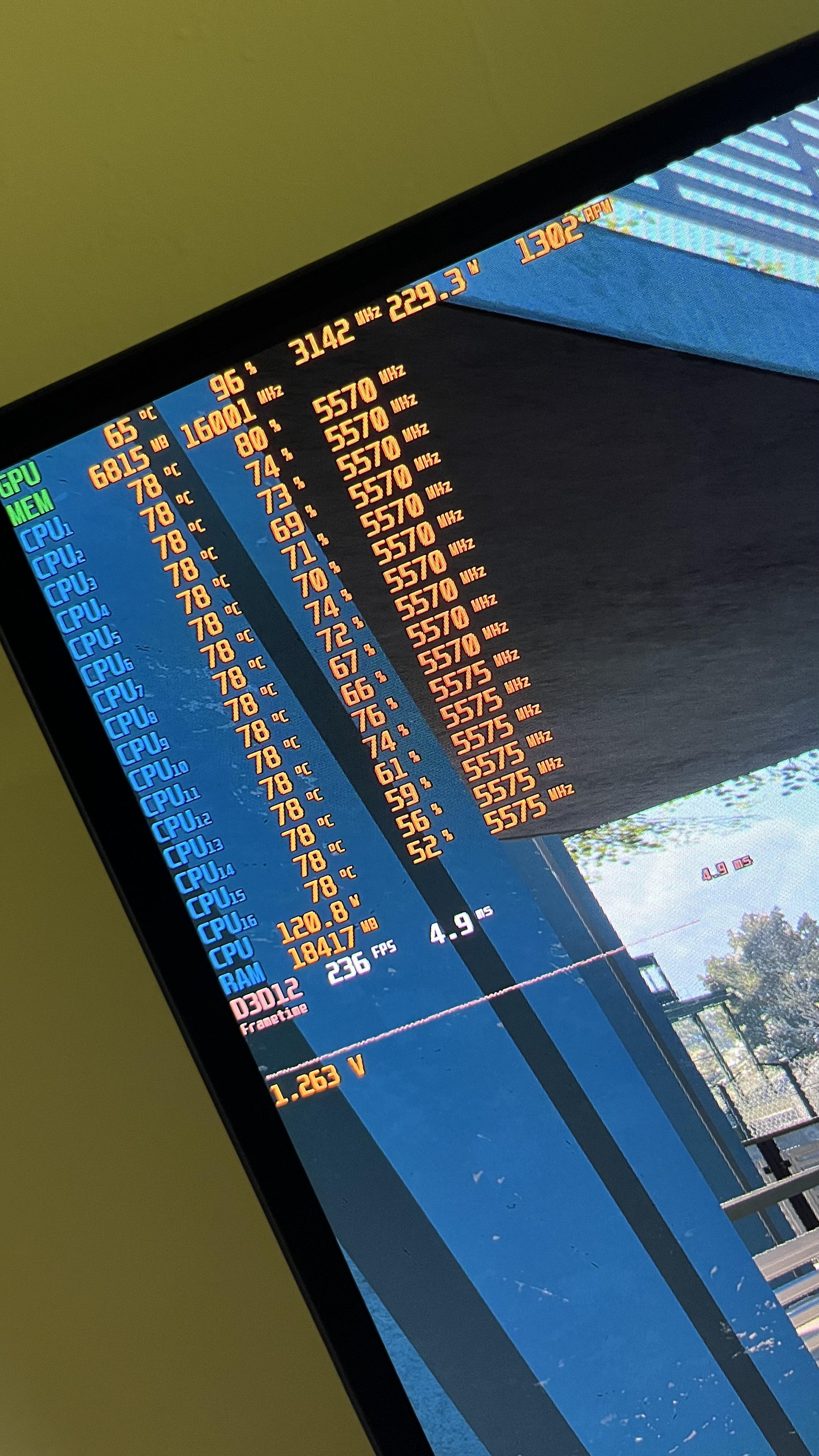

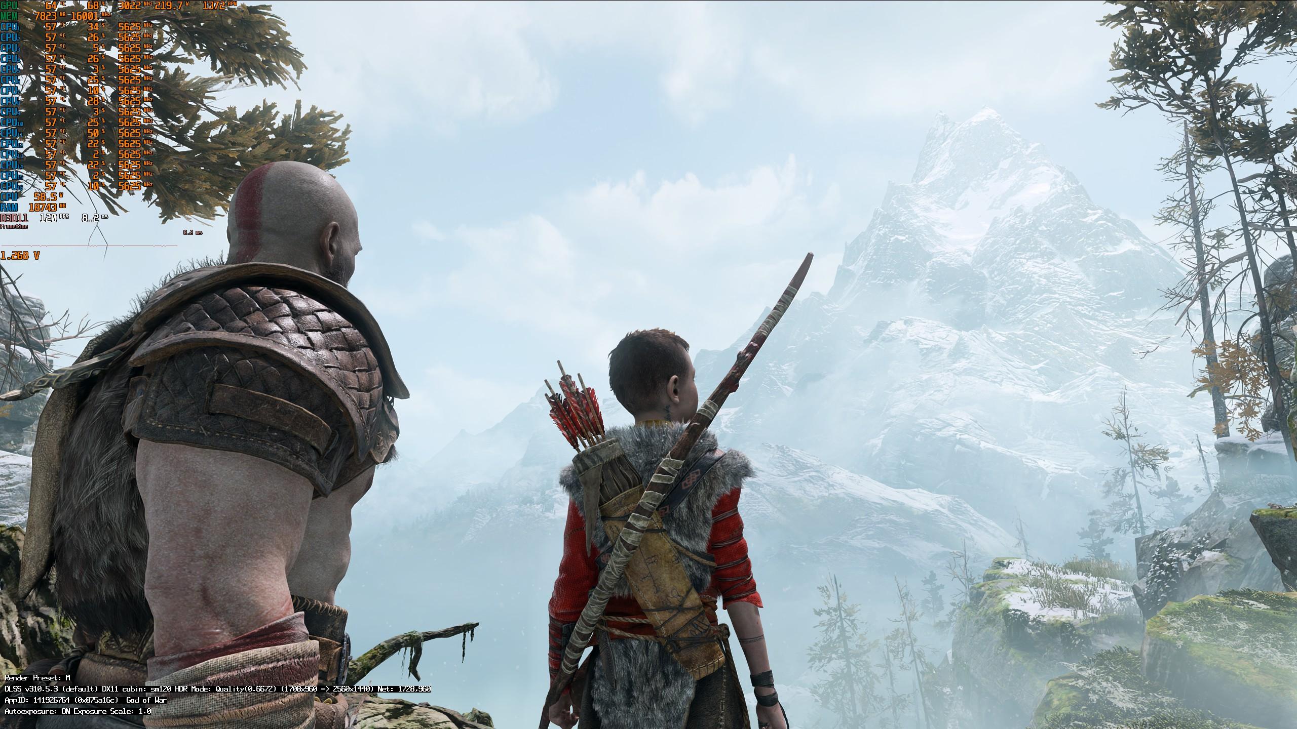

MarcoSimone 1 447 Opublikowano 4 Lutego Opublikowano 4 Lutego Tutaj z lockiem na 160 kl/s widać jak trzyma 5600Mhz i jakie jest potrzebne napięcie na mojej sztuce. U @Phoenix. na 9850X3D z tym samym zegarem będzie mniej zauważalnie. 3

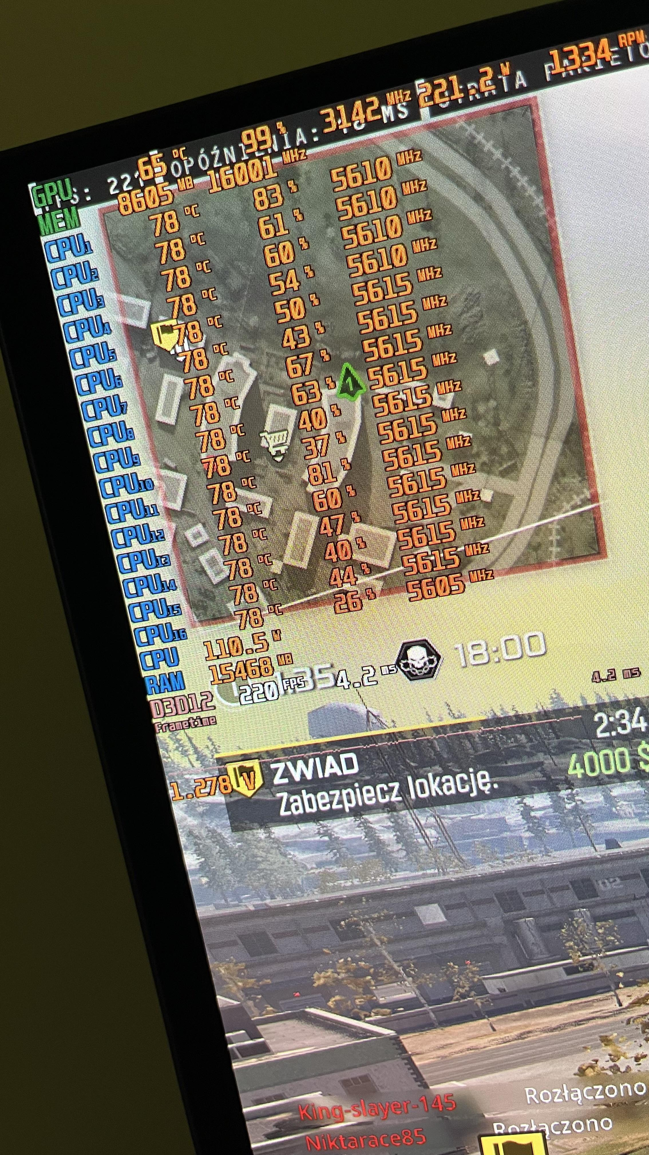

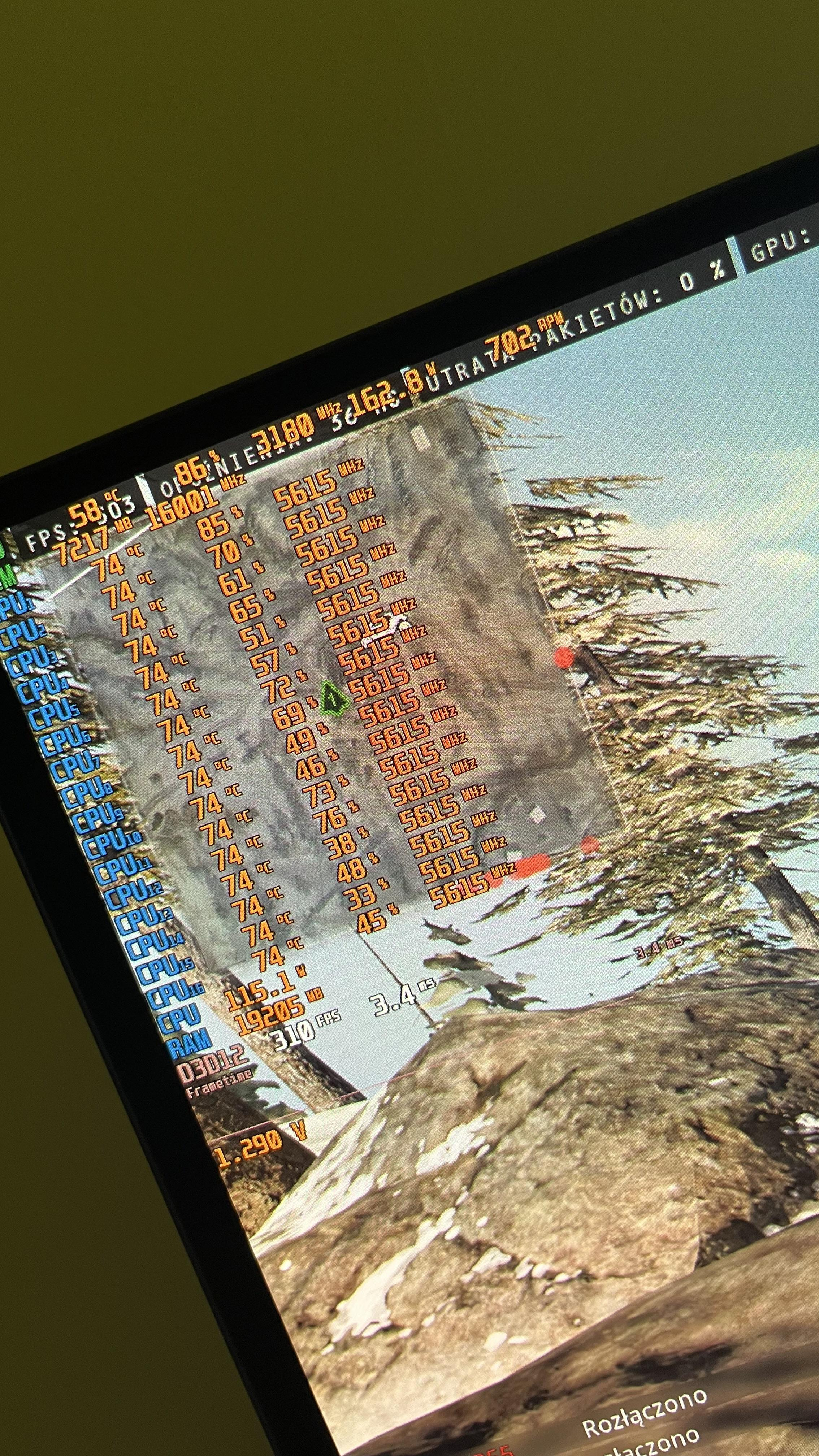

Phoenix. 7 275 Opublikowano 4 Lutego Opublikowano 4 Lutego (edytowane) W singlu sobie ladnie procek wbija 5625 i to jego max. Bez locka fps. z lockiem fps Edytowane 4 Lutego przez Phoenix. 1 1
MarcoSimone 1 447 Opublikowano 4 Lutego Opublikowano 4 Lutego @Phoenix. Bardzo dobrze. CO-25 robi robotę. Dobry procek.

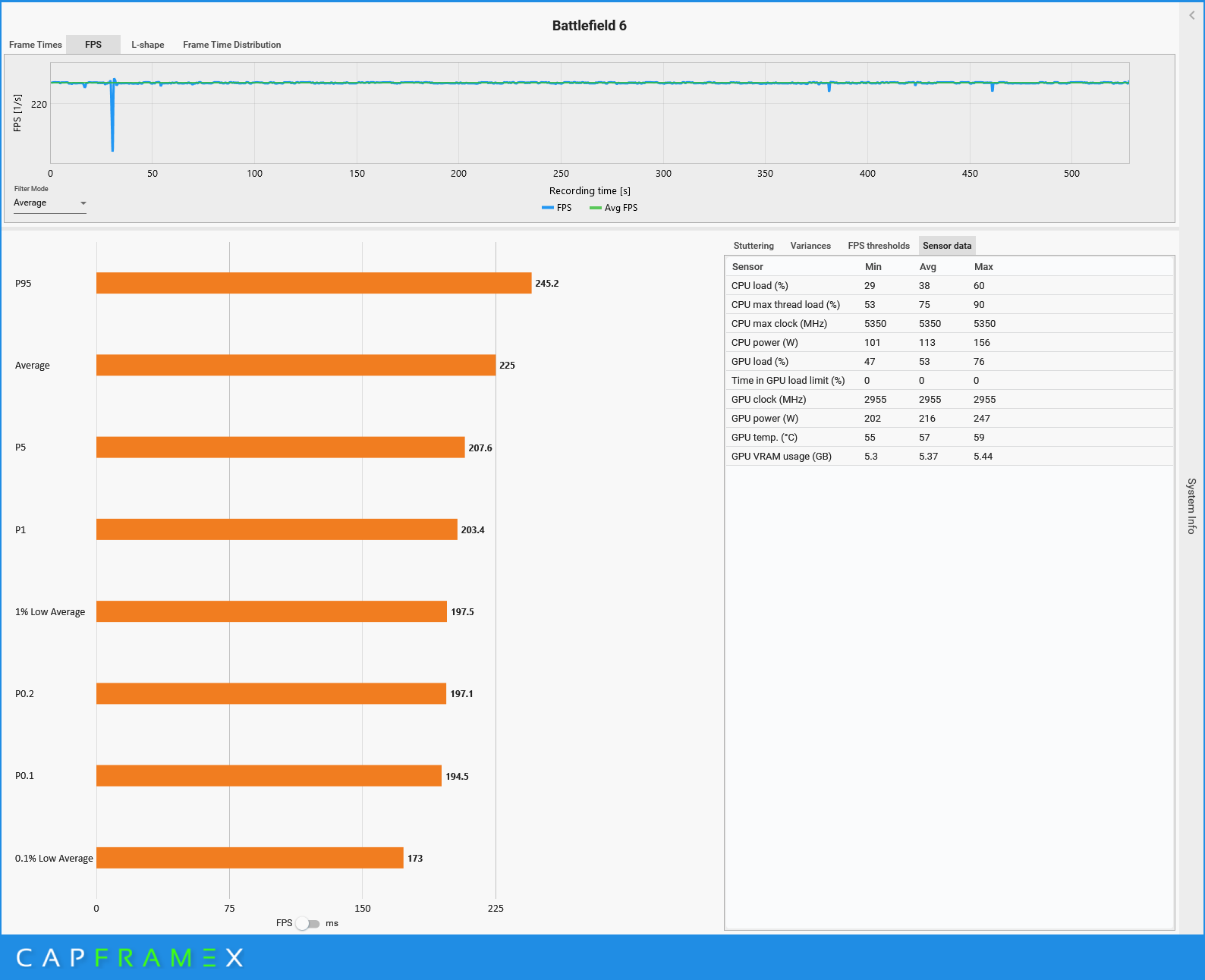

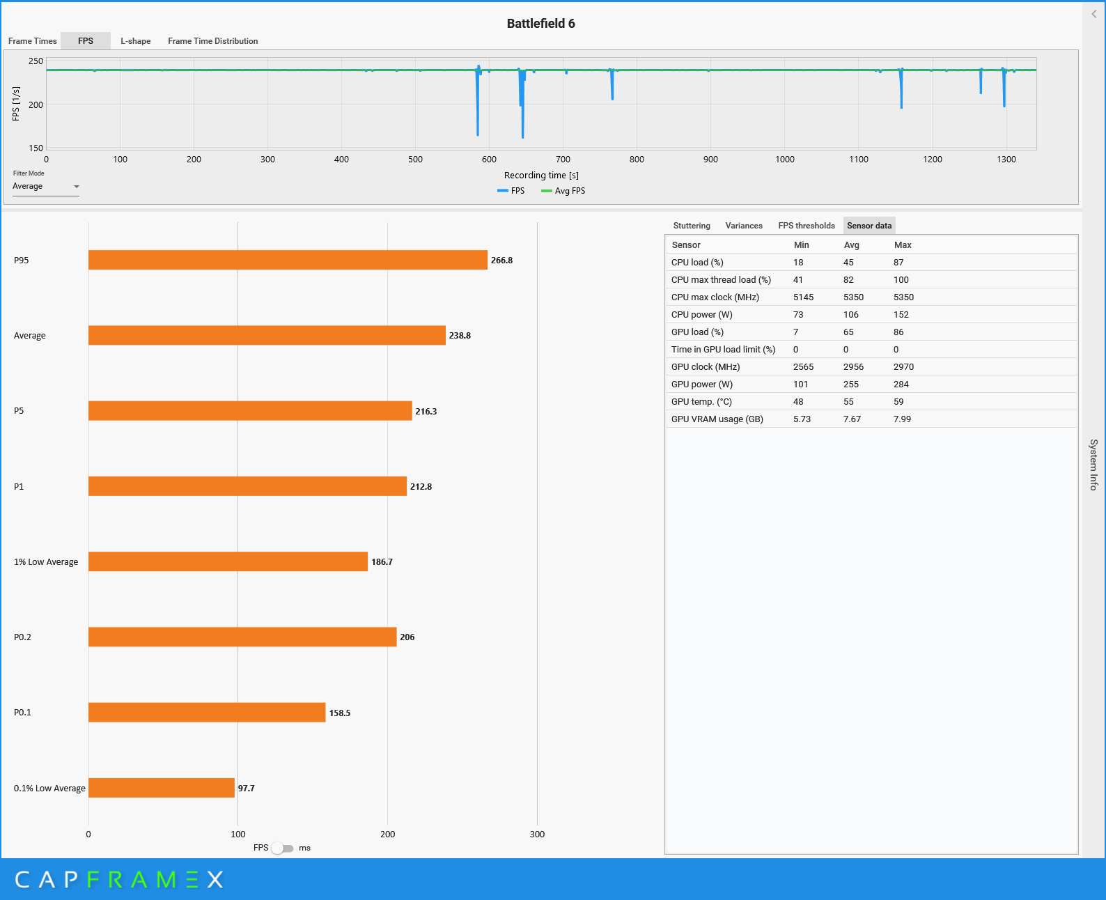

SylwesterI. 1 541 Opublikowano 4 Lutego Opublikowano 4 Lutego (edytowane) Tak wygląda limit cpu: fps lock na 239 klatek, cpu dobija do 100% na rdzeniach i w czasie akcji low 0.1% dropi nawet do 97klatek, a gpu się nudzi na 86% a tak można sobie z tym próbować radzić: lock fps na 224 klatki, rdzenie mają jeszcze te 10% zapasu, gpu się nudzi na 76% a low 0.1% spada tylko do 173 fps dodatkowo widać, że moc cpu dobija prawie do limitu, a rtx4090 się nudzi na 240-280W sam się wyśmiewasz z tymi 120W na cpu i 220W na gpu, nie masz pojęcia jak wygląda wąskie gardło cpu co nie jest dziwne , bo masz za cieniutką grafikę żeby nią zarżnąć ryzena i nigdy tego nie spotkałeś Edytowane 4 Lutego przez SylwesterI.
