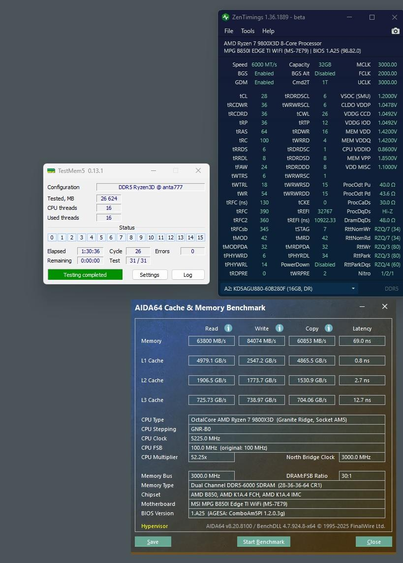

Phoenix. 7 275 Opublikowano 8 Lutego Opublikowano 8 Lutego Tym bardziej nie ma co sobie gflowy zawracac na ramie 6000mhz Rozumiem jak na intelu dokrecamy srube tak jak wallec napisal to prog temp sie zmienia no ale przypominam ze mowimy o ryzenie 6000k i kasztaniastym kontrolerze z kartonu A jak ludki na ryzenie maja wbite expo z luznumi jak za duze gacie timingami to tam pewnie i stabilne bedzie przy 70st
SylwesterI. 1 541 Opublikowano 8 Lutego Opublikowano 8 Lutego (edytowane) Tutaj testowałem pamięci w budzie sff, gdzie wszystko poupychane na żyletki i błędów nie było, a temperatura pamiątek wbijała na 68-69'C w grach mam kole 60'C, +/- 2 stopnie Edytowane 8 Lutego przez SylwesterI. 3
Kadajo 11 191 Opublikowano 8 Lutego Opublikowano 8 Lutego Coś tam @sideband wspominał, że przy 60 stopni w górę zaczyna spadać wydajność dla DDR5, najlepiej podobno nie przekraczać 50-55 stopni. Przy AIO RAM zawsze się bardziej smaży, bo nie ma żadnego wentylatora blisko pamięci. Godzinę temu, lukadd napisał(a): Przecież, albo Ty, albo Lama jak wrzucał wyniki w statykach to miał pod 60 stopni na tych goodramach i to na expo gdzie timingi luźne. Tam takie radiatory siedzą. Nie ma się co dziwić, że 55 stopni łapią w ponad godzinie grzania Aidy jak się nie da mocniejszego przedmuchu w budzie. W grach będzie mniej. Musiałbym potestować, bo szczerze to już nie pamiętam.

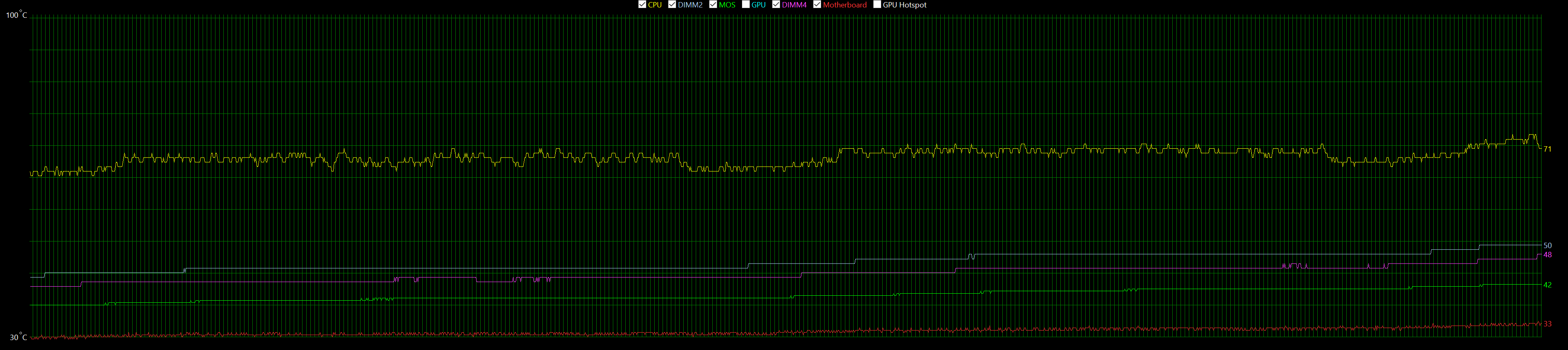

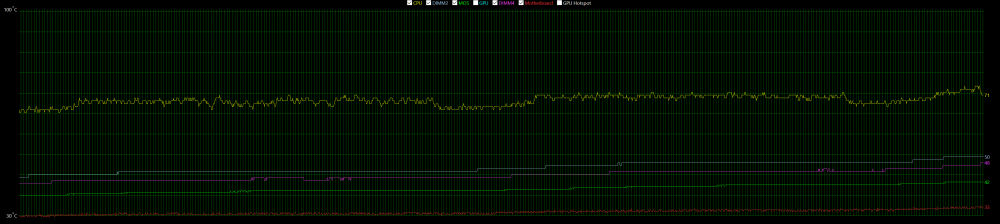

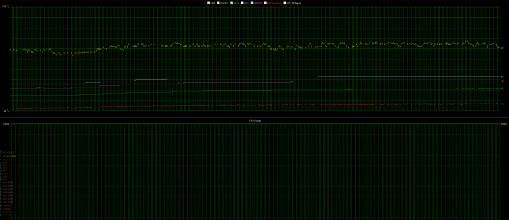

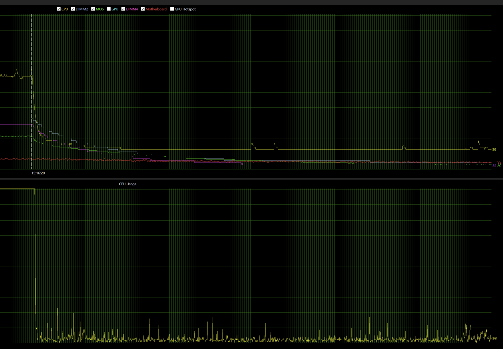

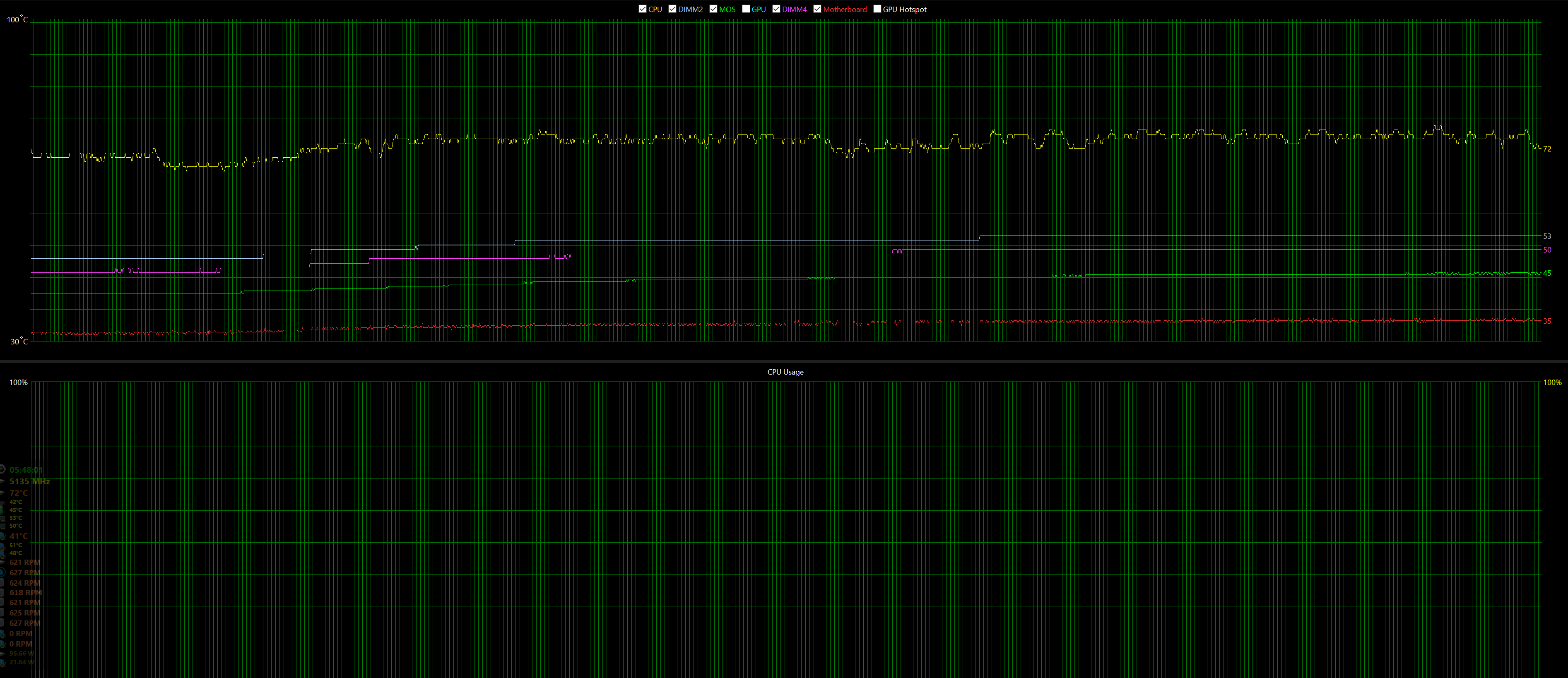

Kadajo 11 191 Opublikowano 8 Lutego Opublikowano 8 Lutego Godzinę temu, lukadd napisał(a): @Kadajo Wysoko puszczone wentyle mega dają, @Phoenix. pisał, że na wetylach w budzie miał 600rpm. Na AIO miał 1300, ale to nic praktycznie do ramów nie ma, gdy nawiew słaby. To się nie dziwie, że pamięci miały takie temperatury. Pokój 23 stopnie. 1300 RPM: CPU=66-68 RAM=41 i 43 MOS=37 Motherboard=30 1000 RPM: CPU=68-70 RAM=43 i 45 MOS=38 Motherboard=31 800RPM: CPU=72-70 RAM=45 i 48 MOS=41 Motherboard=32 600RPM: CPU=76-72 RAM=50 i 53 MOS=45 Motherboard=35 Wychłodzenie 600RPM 2
Phoenix. 7 275 Opublikowano 8 Lutego Opublikowano 8 Lutego No i fajnie że sprawdziłeś bo mniej więcej się to pokrywa z moimi doświadczeniami 1

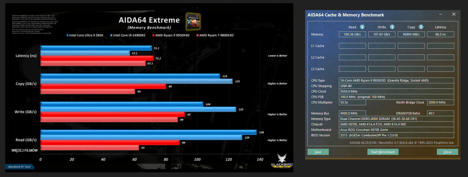

ju-rek 811 Opublikowano 9 Lutego Opublikowano 9 Lutego 19 minut temu, Phoenix. napisał(a): A jesli wiedze opierasz na takich filmach YT to ..... Podaje, że ustawienia RAM na AMD to 8000c36. Takie testy to niech sobie w buty wsadzi to będzie wyższy. 1

Phoenix. 7 275 Opublikowano 9 Lutego Opublikowano 9 Lutego 22 minuty temu, ju-rek napisał(a): Podaje, że ustawienia RAM na AMD to 8000c36. Takie testy to niech sobie w buty wsadzi to będzie wyższy. Ten film byl juz tu wrzucany i jedynie co wzniosl to kupe smiechu 4 minuty temu, Fenrir_14 napisał(a): Masz babo placek Dopiero co Ci pisałem że muszę sam spróbować żeby się przekonać lol W takim razie na których czarodziejach z neta Ty bazujesz? Obstawiam że tych z Hardware Unboxed ? Ale ja nie musze wrzucac zadnego filmu, zeby cos ci udowadniac bo ja to po prostu wiem i nie musze sie zadnymi filmami podpierac To ty masz brak podstaowej wiedzy, nie ja.
