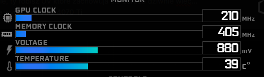

Bardzo sobie chwalę. Karta mega cicha - z reguły pracuje w zakresie 1000-1100 obrotów/s i to przy OC. Muszę też przyznać, że mimo odblokowania pl na 350W, najczęściej pracuje w zakresie 200-300W ale to wiadomo, zależy od gierki i ustawień. Na rtx 4090 lubiłem wyciskać jak najlepsze współczynniki wydajności względem poboru energii i leciałem na uv, tak tutaj przy tak cichym chłodzeniu nie ma sensu się w to bawić - tylko OC i te + 10% do wydajności często się przyda.
Odpaliłem wygrzewarkę Quake 2 rtx i przez kilkanaście minut będąc non stop przy 350W karta weszła na 1400 obrotów/s utrzymując temperaturę rdzenia poniżej 70 stopni. Przy czym wentylatory w budzie mam skręcone na jakieś 650 obrotów więc wynik można na pewno poprawić.

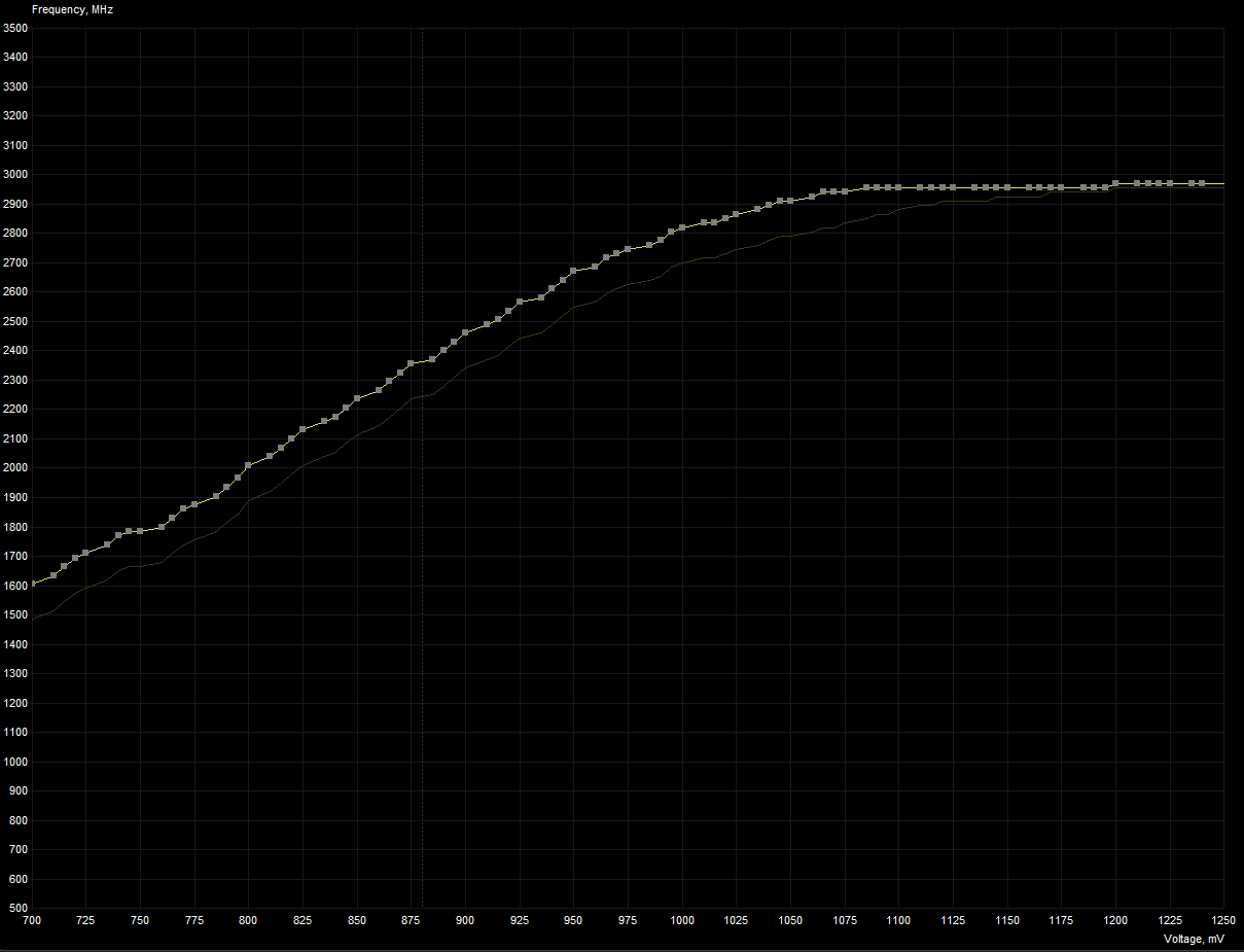

Wiesz czemu uvPL jest kiepskie, poniewaz kompromituje krzywa, jest ona bardzo pofałdowana raz masz 2700 raz 2900. Natomiast na UV masz cały czas np 2800, i suma sumarum średni wattage po godzinie gry bedzie np 400W po UV o ktorym mowisz, a przy uvPL 70% też bedzie 400W z tym, że da Ci np boosta do nawet 3Ghz w momencie kiedy masz mnóstwo FPS i tak na dobra sprawe tego nie potrzebujesz, a w momencie wiekszego obciazenia PL 400 zlimituje to na poczatku do 2650 potem odrazu zwiekszy do 2700 tak zeby było w granicy 400W. Wiec wydajnosc jest bardziej rwana.
Oczywiscie ze tak jest z UV i to juz od dawna :) , że np unvervolting 0.9Vjest lepszy, mysle że kazdy to wie, natomiast masz mozliwosc rowniez normalnego OC i po prostu dania power limitu jeżeli Ci to nie przeszkadza.
