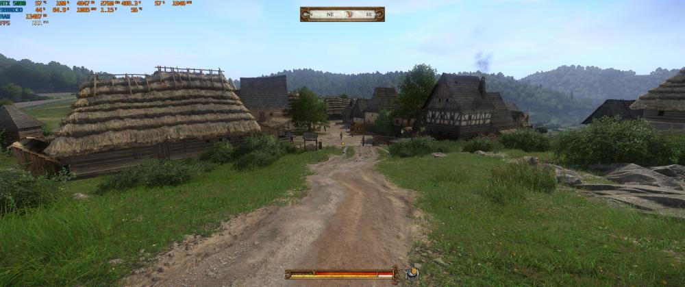

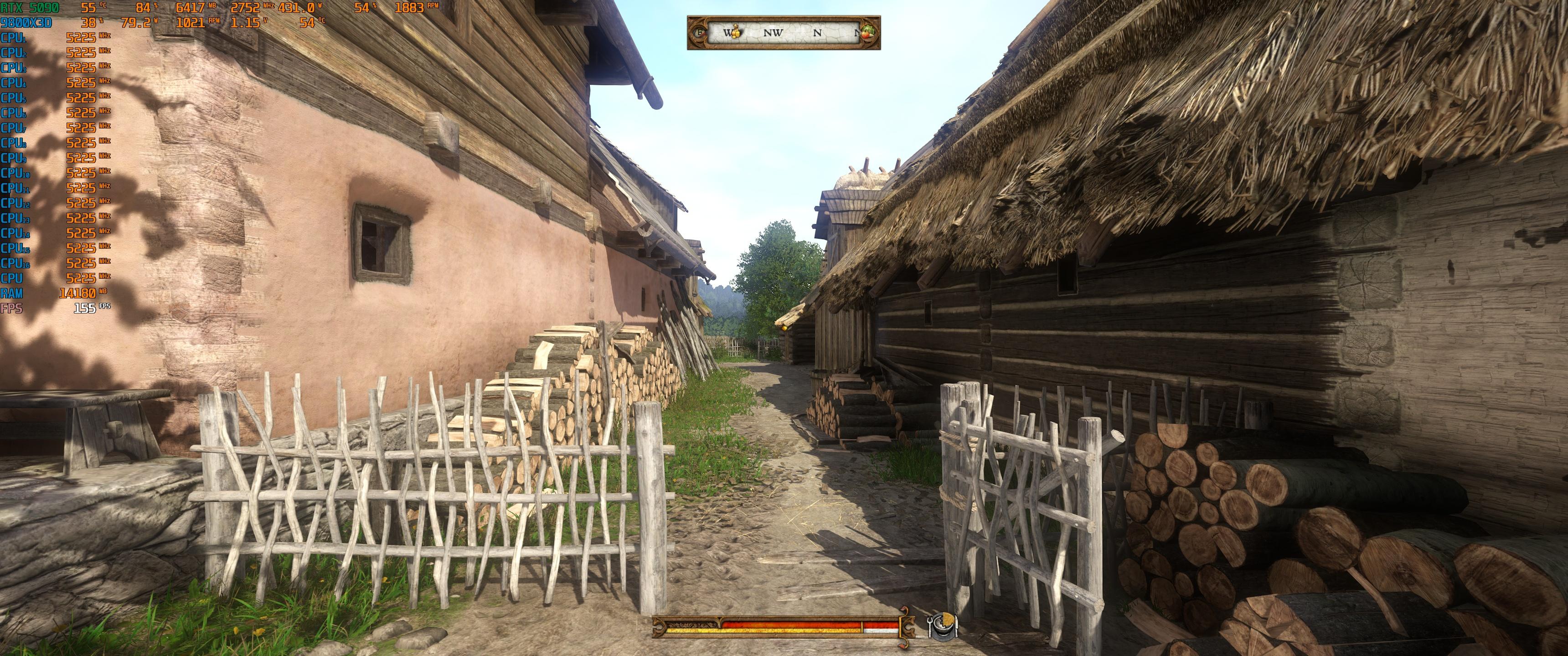

Wszystko zależy od użycia gpu. A w KCD skacze jak szalone.
Wylacz reflex, lub wlacz tylko ten podstawowy bez boost. To jest cryengine jak w Hunt Showdown i tam zaobserwowalem podobny issue przy Reflex boost.
Dodatkowo pamietajcie aby nie zaznaczac przy RTX 5000 tych opcji w MSI Afterburner
Chyba ze chcecie miec dziwnie boostujace taktowanie do takiego stopnia ze podczas wczytywania systemu, na pulpicie beda pojawialy sie rozne artefakty (Ja myslalem ze uszkodzilem rdzen karty graficznej podkrecaniem xD, wyczytalem na redit tego protipa i pomoglo)
No i na koniec pojade klasykiem kazdorazowo uzywac DDU przed aktualizacjią sterownikow Nvdia (mówie z doswiadczenia na Ventus i Windforce 5070Ti)
Warto tez zainstalowac najnowsze stery chipset ze strony AMD

Łażenie z osd na wierzchu jakoś mało mi się w tej grze podoba.

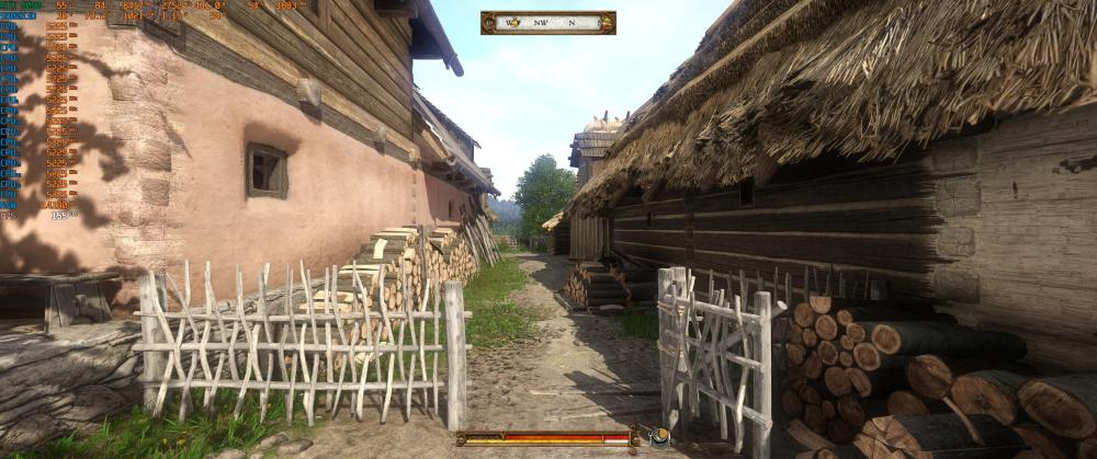

Testowanie GPU w KCD1 gdzie gra ma zwaloną optymalizację od strony CPU to słaby pomysł.
Weź sobie w tej miejscówce z płotkiem daj suwaki w ustawieniach graficznych na zero, konkretnie odległość przedmiotów i odległość szczegółów i zobacz ile fps wzrośnie ;)

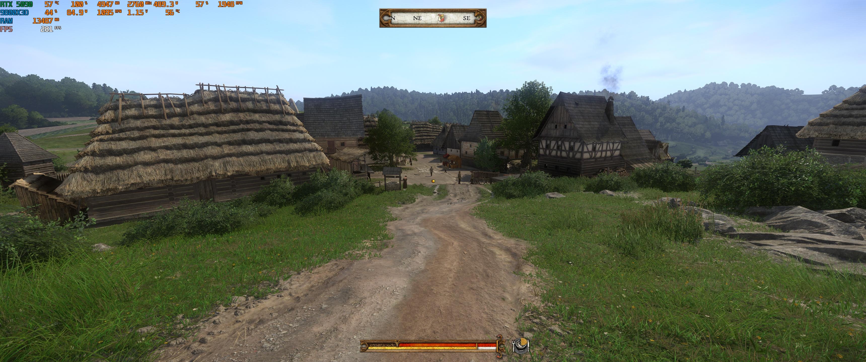

Generalnie w KCD1 te skoki użycia GPU wyglądają najgorzej. W innych grach też są.
Z 80 do 155. xD

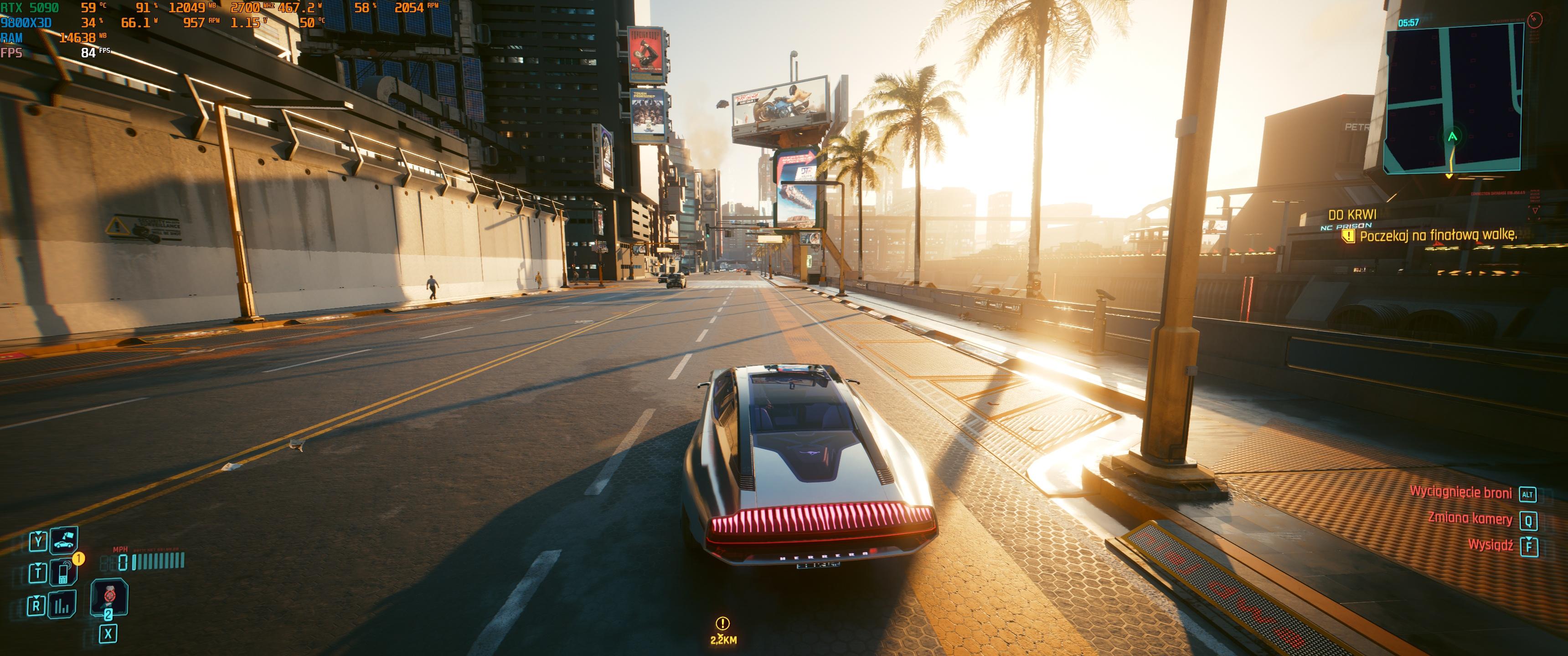

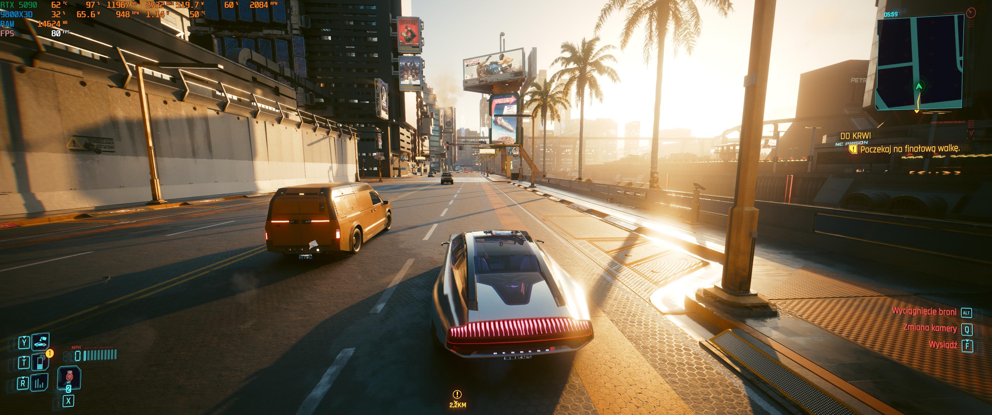

Tu jeszcze skoki użycia, ale mniejsze w CP77. To tak ma być?

Masz włączony monitoring mocy- jest stary bug MSI ab, który powoduje stutter gdy jest włączona ta opcja. Warto sprawdzić czy to nie właśnie sam MSI powoduje problemy.

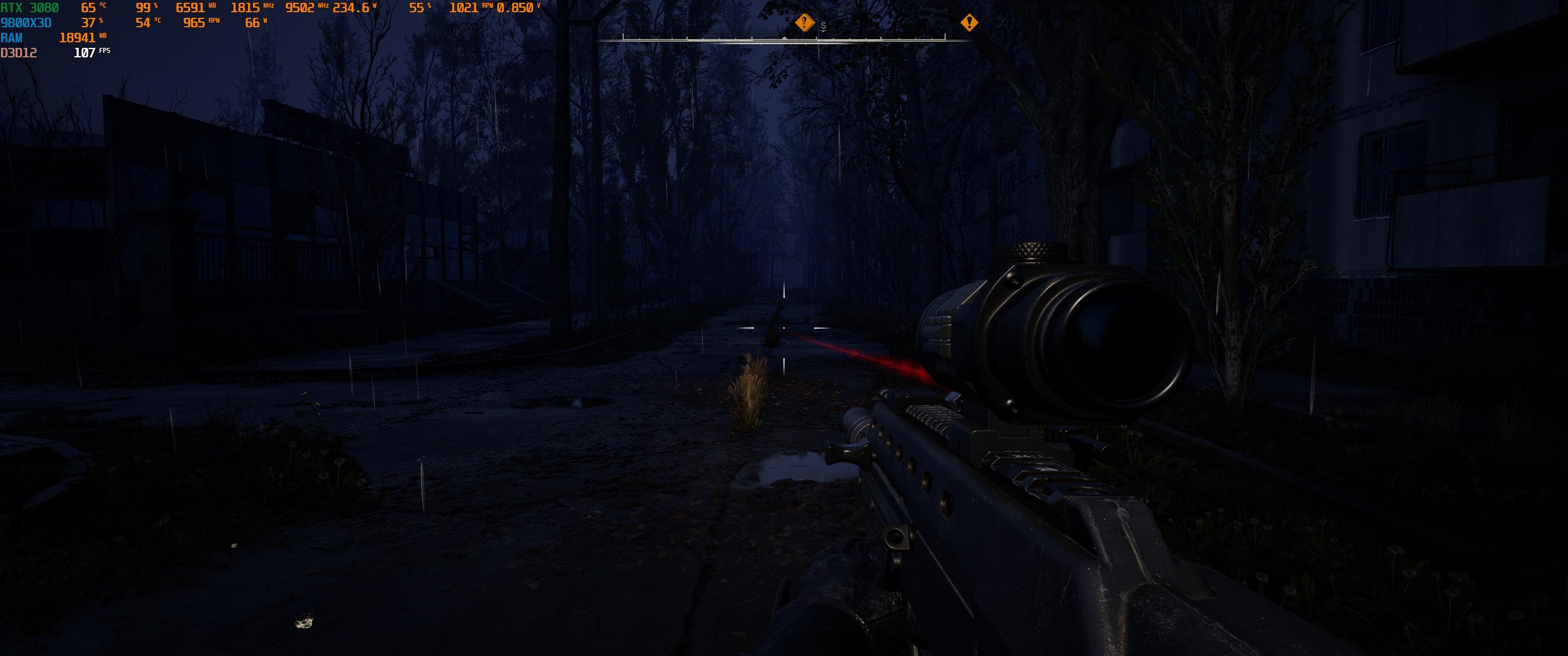

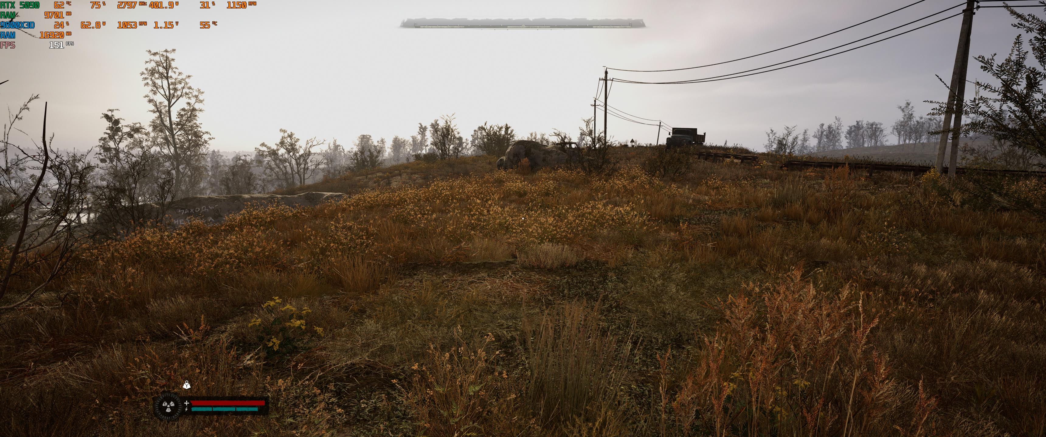

Ogólnie Stalker 2 to też babol od strony CPU. 3440x1440 to nie jest za wysoka rozdzielczość dla 5090tki. Cyberpunk też ma swoje miejsca bardziej procesorowe.
Generalnie jak miałem 3080 z 9800X3D to S2 chodził tak:
Teraz tak:
W sensie? Chodzi o waty czy co?

Kurła, co tu się ojaniepawla, to ja nie wiem. Wyłączyłem MSI AB, wszedłem do CP77, podejrzałem w MSI Center, że jest 99% na GPU, odpaliłem znowu AB i użycie GPU trzymało się na 99-100%. Wyszedłem z gry, wszedłem z powrotem i trzyma dalej.
W KCD też, choć coś tam potrafi spaść, ale wraca od razu na +90%.
@jankoooDzięki za trop z AB.
:piwko:
Człowiek szukał pies wie czego wszędzie, a jednak coś chyba w tym AB siedzi, czyli pod samym nosem. Dziwnym trafem z monitoringu samo się wyłączyło cpu usage. Trzeba będzie chyba reinstal zrobić.

Wyłącz sobie w monitoringu: "Power percent" oraz "Power" - odznacz sobie "ptaszki" oraz wyłącz z OSD . AB niestety zmniejsza fps przez te 2 funkcje. Może to to :)
Jak patrzę po fpsie to wygląda, że w KCD1 nie zmieniłeś suwaków odległości po obniżeniu ich wcześniej na zero.
MSI af i monitorowanie mocy, miałem też problem, ale w KCD2, tyle, że na średni raczej nie wpływał, po prostu 1% low był bidny i stutter.
Ok. Power percent nie używałem, a power wyłączę, choć lepiej widzieć. :lol2:
Pewnie nie zmieniłem, ale już pies z tym KCD. xD

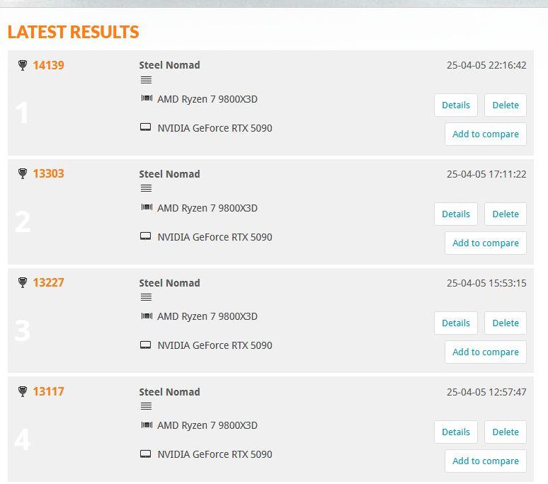

A i jeszcze chyba podejrzana rzecz. Wyniki w SN z problemem i po "odblokowaniu" karty:
Nie jestem specjalistą od benchmarków, ale to chyba normalne nie jest.
