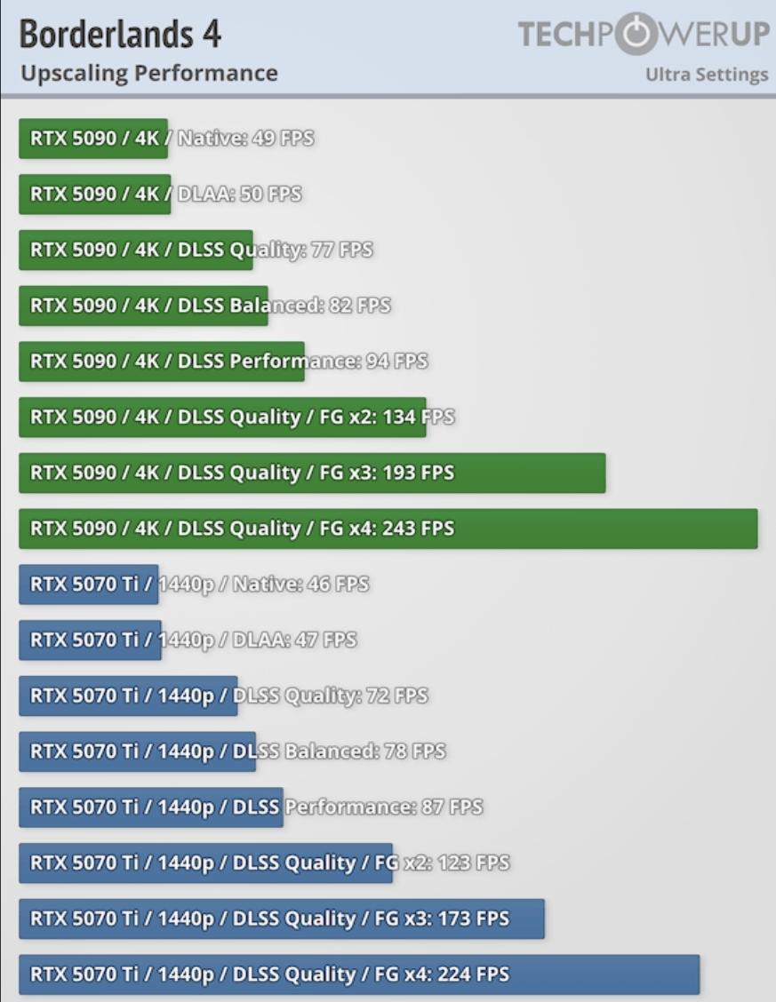

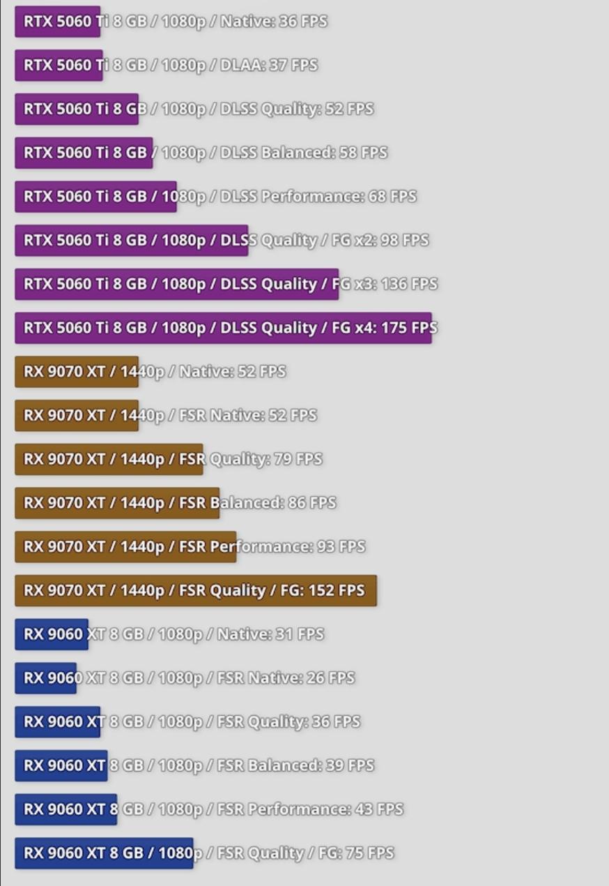

To jest prosta sprawa,wystarczy spojrzeć na gpu load
2 minuty temu, VRman napisał(a):
I to ma być argument na to, że test jest do bani? :E
i nie spojrzysz u HU
Natomiast przy wynikach fps mozna na 100 procent wykluczyć narzut przy 5070ti
Edytowane przez janek25
33 minuty temu, VRman napisał(a):
Skąd masz pewność, że to nie przez narzut na CPU chociażby.
Stąd, że obciążenie GPU 100%.
34 minuty temu, VRman napisał(a):
Apropo czemu pisałem, że różnica pod 20%:
W teście na HU masz 5070 w 1080p na ustawieniach max: 41fps, a radek 9070 50fps w LOWS. W AVG 48 vs. 61fps.
I ta różnica wynika z tego, że gry na UE5 nie siedzą Blackwellowi, a za to bardzo dobrze leżą RDNA 4. Bynajmniej nie wynika to z żadnych narzutów, o których nie masz pojęcia, tylko z architektury GPU i być może tego, że NVIDIA ma jakiś problem ze sterownikami pod UE5 od strony GPU (nie CPU!).
Tu masz Killing Floor 3, też na UE5:
https://ithardware.pl/testyirecenzje/killing_floor_3_test_kart_graficznych-43974.html#3
32% do przodu 9070 nad 5070 w 1080p i nie - TO NIE JEST NARZUT!
36 minut temu, VRman napisał(a):
Te karty powinny być porównywalne chyba.
Na jakiej podstawie ten wniosek? Znaczne wahania formy różnych architektur w różnych grach to norma.
37 minut temu, VRman napisał(a):
Nawet jak się uprzesz, że lows Cię nie interesuje, to w AVG masz śmieszne +12% względem 4090tki. Chyba się zgodzisz, że to nie jest normalny wynik 5090tki.
Jak najbardziej zdarzają się przypadki, gdzie przewaga 5090 nad 4090 jest śmieszna i to ponownie nie musi być CPU bottleneck. Choć w tym przypadku, jak pisałem wcześniej, 5090-tka może być lekko hamowana. Ale nawet jeżeli jest, nie ma to żadnego wpływu na wyniki słabszych GPU. Bottleneck ze strony CPU nie działa tak, jak Ci się wydaje, że działa.
tylko ze u Hu sie tego nie dowiesz??
Jedynie porównywając filmiki innych autorów albo przez porównaniu fps innych kart w równaniu z 1 niewiadomą %-)
Wydaje mi sie ze ze  robiłem testy Black Myth: Wukong w 200fps+  wiec nie spodziewam sie tu problemów z fps od strony cpu.
Choć narzut moze wystepować różny,w końcu sa to dwaj różni producenci
10 minut temu, VRman napisał(a):
Vice versa i na tym skończymy, bo obu nam brakuje wiedzy. Z tym, że ja mam tego świadomość.
Spodziewałem się takiej odpowiedzi. Możesz się obrażać ile chcesz, ale jeżeli przy niskich FPS 61 vs 48, jednocześnie mając na wykresie RTX 5090 z wynikiem 101 FPS, dumasz nad tym, czy ta różnica 61 vs 48 FPS nie wynika przypadkiem z narzutu, to nie masz zielonego pojęcia, jak działa CPU bottleneck i to jest po prostu fakt.
W skrócie, w danej scenie procesor jest w stanie osiągnać x FPS, a karta graficzna y FPS, to na ekranie zobaczysz niższą z tej wartości. Jednocześnie oznacza to, że jeżeli przykładowo CPU ma wydajność 90 FPS, a GPU 60 FPS, to po zmianie procesora na taki, który w tym miejscu robi 70 FPS, na ekranie nie zobaczysz 40 FPS, tylko w dalszym ciągu 60 FPS. Przykład praktyczny na RTX 4080 oraz i9 + i3:
cyberpunk_2077_rtx_3080_ti_core_i9_fc3fd
cyberpunk_2077_rtx_3080_ti_core_i3_7ca33
Na i3 oczywiście obciążenie CPU dużo wyższe, bo mniej rdzeni, ale czy FPS w jakikolwiek sposób spadł? No nie bardzo, bo i3 w dalszym ciągu ma wystarczającą moc, żeby napędzić GPU w tej scenie.
Ale widzę u siebie, jak odpalę grę i to po prostu nie narzut zabija Blackwella w grach UE5 :)
  • Upvote 2
Szkoda, że pomijasz co nie pasuje.
A nie pasuje: "interesuję się tematem od 20 lat". Chyba takich oczywistości by nie trzeba było pisać komuś kto to obserwuje 20 lat, nie sądzisz?
A tu dochodzimy do tego co pisałem wyżej: to jest skomplikowane. Bardziej niż się ludziom wydaje.
W 2005r się cała chmara ludzi na mnie rzuciła, że śmiem się kłócić z gościem co jest szanowanym recenzentem, że on to w całej Polsce ma szacunek, bo się zna i dobrze testy robi. I jak on mówi, że w Far Cry 36 to wina silnika a nie braku CPU to tak jest.
A potem wyszło, że nie miał racji.
Możesz o czymś nie wiedzieć. Ja też mogę o czymś nie wiedzieć. Fakt jest taki, że Radki mają mniejszy narzut ogólnie, nie tylko w grach na UE, co pokazali na HU nie tak dawno temu.
Teraz widzimy grę, która niedomaga na Nvidiach i ja nie skreślę tej możliwości tylko dlatego, że "tak się wydaje".
Wykorzystanie 100% GPU to prawdopodobnie celny argument. Ale niekoniecznie. Nie wiemy co jest pod maską. Nie wiemy JAK Nvidia sobie ustawiła sterownik. Wiesz przecież, że Radki i NV inaczej podchodzą do niektórych rzeczy. NV część wywala na proca, a AMD nie. Do tego serio, to JEST bardzo skomplikowany temat i ktoś nie będący programistą piszącym sterowniki dla AMD/NV czy Intela raczej nie powinien się wypowiadać z pewnością.
Testy w 720p, o czym wspomniał kolega kilka postów wyżej, mogą pomóc ale nie muszą. Trzeba by przypilnować aby ilość detali nie spadła w 720p a tylko rozdzielczość.
Oczywiście, że to nie musi być narzut na CPU. Ja tylko radzę tej możliwości nie wykluczać.
Borderlands naprawdę poruszyło społeczność. Może się czegoś ciekawego dowiemy w najbliższych dniach.
To Tobie się wydaje, że jest to bardziej skomplikowane niż w rzeczywistości :)
A czy argument, że na Ryzenie 5 7600 dokładnie tak samo dostaje bęcki RTX 5070 od RX 9070 w Killing Floor 3 jak na Core i9-13900K, jest dla Ciebie wystarczający? FPS bez zmian po takim "downgrade" CPU :)
No widzisz, a ja robiłem niedawno testy i wcale nie było istotnej różnicy w osiągach CPU między GF a Radeonami. HU generalnie dobiera bardzo kiepskie miejsca testowe, oni nawet w 1080p w tych testach skalowania CPU/GPU mają problem, żeby nie mieć płaskich wykresów.
https://ithardware.pl/testyirecenzje/wydajnosc_procesorow_z_gpu_amd_intel_nvidia-41454.html
https://ithardware.pl/testyirecenzje/wydajnosc_procesorow_z_gpu_amd_intel_nvidia_platforma_am5-41733.html
Tak czy inaczej, nie ma żadnych obiektywnych przesłanek za tym, że problemy Blackwella z UE5 mają cokolwiek wspólnego z wydajnością CPU. Bo po prostu nie mają.
