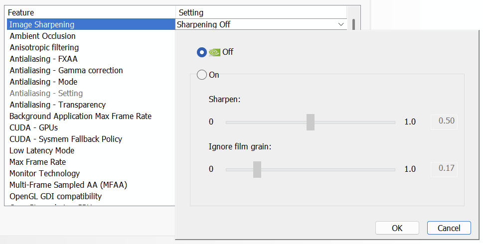

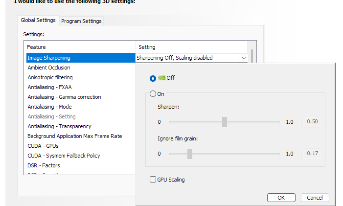

Nikt nie zauważył że z panelu sterowania Nv znikęła opcja wyostrzania obrazu?...
Zintegrowali to teraz razem ze skalowaniem obrazu. Włączając wyostrzanie,włączamy automantycznie skalowanie.Nie ma osobnej opcji dla wyostrzania.
Tego się po Nv nie spodziewałem. Ogromny strzał w stopę
Wylaczyli to z 2 lata temu a moze i wiecej.
2 sposoby na przywrocenie, ja uzywam opcji z rejestrem ktory przywraca stary panel. Co aktualizacje sterownikow trzeba to robic zeby byla widoczna opcja, ale nawet jesli jej nie widzisz to wyostrzenie jest aktywne.
HKEY\_LOCAL\_MACHINE\\SYSTEM\\CurrentControlSet\\Services\\nvlddmkm\\Parameters\\FTS
Wyszujaj EnableGR535 i daj mu wartość 0
Po ponownym odpaleniu panelu nvdia bedziesz mial stare wyostrzenie.
Druga opcja to ustawienie opcji "skalowanie calkowite" wtedy ta opcja tez sie pojawia, ale ja wole to robic na domyalnych ustawieniach skalowania monitora

6 minut temu, Kadajo napisał(a):
O jaka dokładnie opcje chodzi, możecie dać zrzut gdzie to się dokładnie znajduje w panelu ?
