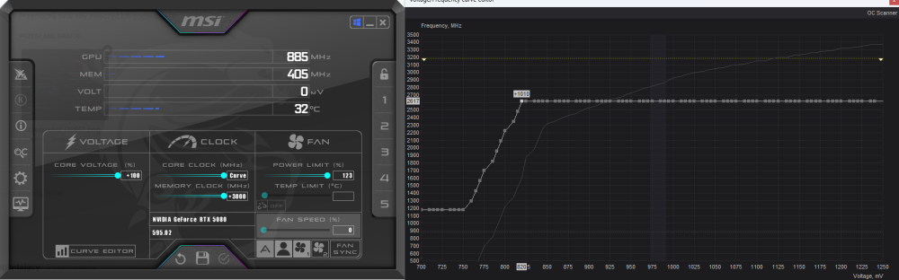

ale to max punkt krzywej rozumiem?
przy  agresywnym UV  karta i tak zjeżdża z napięciem punkt/dwa niżej
więc zobacz przy  jakim realnym zegarze i napięciu ci  się wywala, znajdź ten punkt na krzywej i obniż krzywą 25mHz i  zobacz po  tym na którym punkcie krzywej pracuje karta i  czy  poprawiło  się
od krzywej steel nomad musiałem poodejmować 25-50mhz do  CP2027 a do wiedźmina następne 25

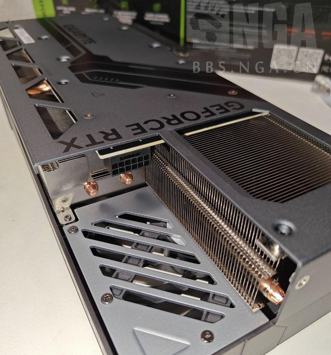

3cia najpotężniejsza karta na rynku już w domu. Absolutny zwycięzca stosunku cena/wydajność, ultra ciche 2 wentylatorowe chłodzenie, a wszystko zamknięte w pięknej kompaktowej obudowie która onieśmiela najbardziej zagorzałych użytkowników.
Tak przynajmniej mi NVIDIA napisała w mailu, w post scriptum dodali żebym się nie przejmował rasteryzacją bo to pieśń przeszłości, tera je EJAJ. Dzięki Jensen.

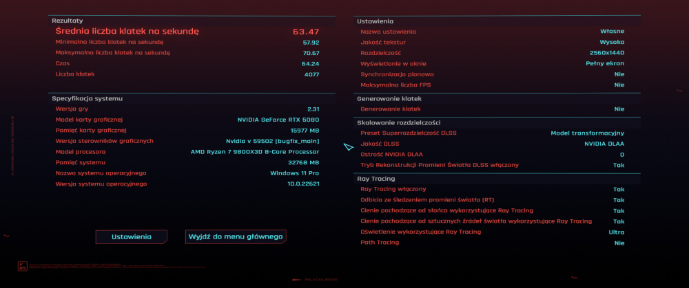

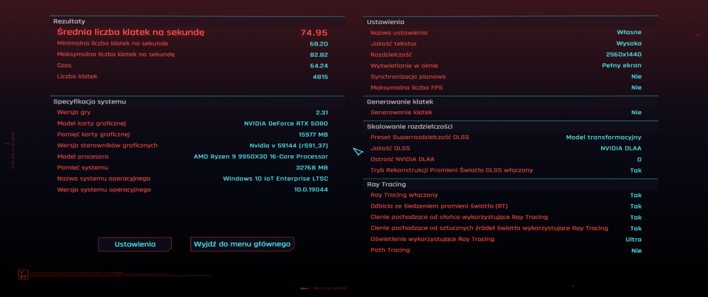

DLSS Q transformer na 1.4v
Natywna.  Na tych samych sterach oba testy. Sterowniki które wrzucił sideband, doładowały jeszcze 2fps na natywnej 595.2. wynik blisko 12k.
Innymi słowy gra wie, że uzywasz DLSS P i daje mniej pkt za to, jak uzywasz quality masz wiecej i jeszcze wiecej za natywna
