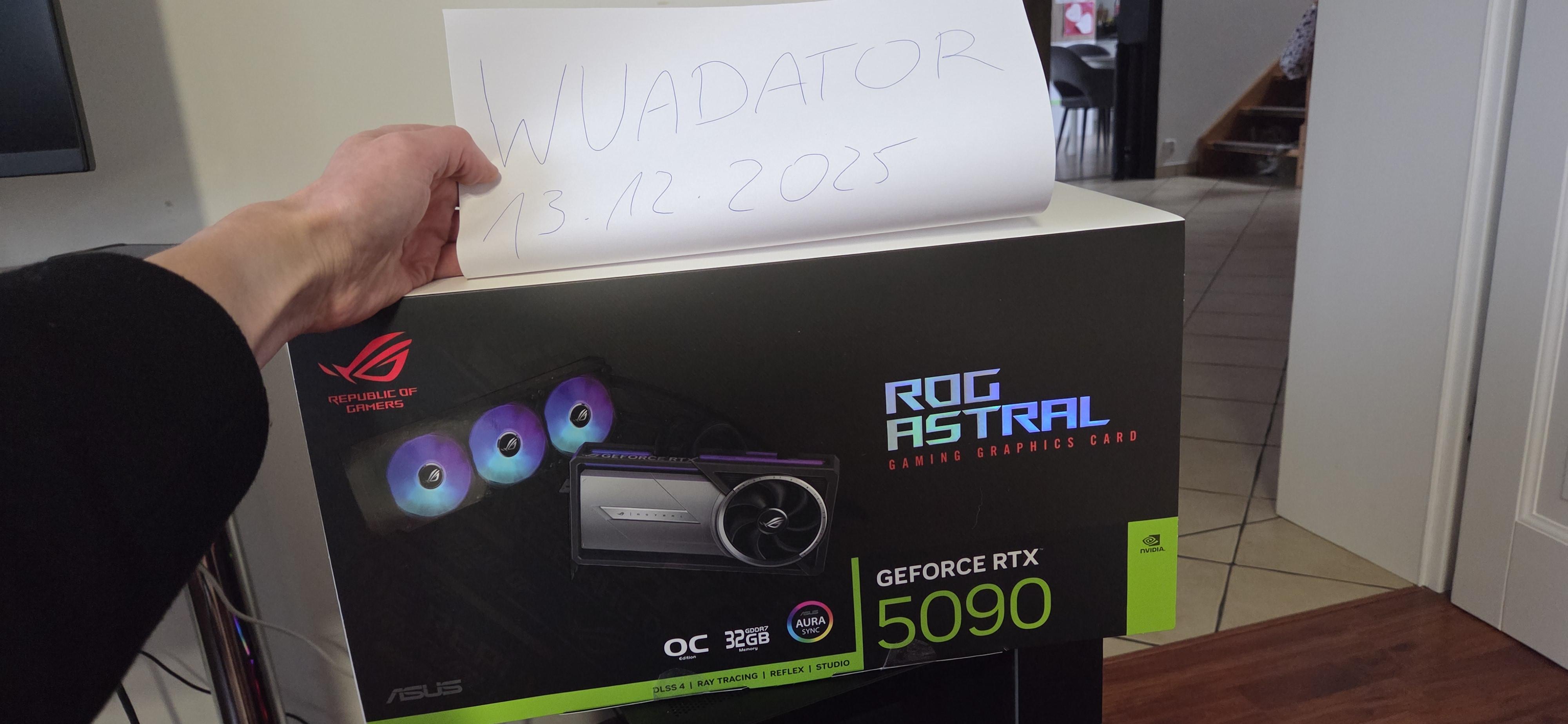

Chyba trafił mi się kasztan :)
Dużo prądu ciągnie w nomadzie, zegary nisko, wynik conajwyżęj przeciętny.
Wrzucam ss z krzywej uv.
Może coś źle robię, ale raczej kasztan.
Przynajmniej cewki tylko delikatnie słychać pod dużym obciążeniem. Praktycznie niesłyszalne

Ja pisałem już wyżej. Wynik 16723pkt zrobiłem na napięciu ~935-945mV ze stabilnym boostem zegara 3030-3045 z przebitkami do 3060, a na samą końcówkę testu zegar wchodził na 3142MHz przy napięciu 975mV.
Wskocz na trochę wyższe napięcie i podbij wyżej zegary. To co robisz to jest sztuka dla sztuki. Co chcesz uzyskać przy napięciu 890mV?
Ja mam ustawiony UV na 920-925mV i zegar się utrzymuje na poziomie 2805-2820Mhz+ w najbardziej wymagających scenariuszach w 4K (Cyberek), w mniej wymagających leci oczywiście wyżej w okolice 2900MHz+, ale zależy też od gry, bo Wukong potrafi iść wyżej niż Cyberek, ale już nie pamiętam dokładnie ile to bylo. Potrafię grać cały dzień i nic nie wywala. Nie widziałem u siebie nigdzie więcej niż 460W poboru w grach, a często jest niżej. Jest cichutko i chłodno, i też trafiła mi się sztuka bez świerszczy praktycznie, bo tyle co tam ich jest to trzeba nasłuchiwać. Nie wnikam już w ogóle w cyferki. Po prostu gram albo bawię się ComfyUI.
Kombinuj z kartami dalej to trafisz w końcu na takiego świerszcza, że Ci się odechce wszystkiego. Ustaw ją sobie na trochę wyższe napięcie i daj sobie siana.

@DżonyBiGłównie chodzi o to, ze przy takim napięciu ciągnie 500W.
Najlepszy wynik mi sie udało uzyskać w okolicach 15400 przy max tdp.
Średniawka. Nie mam zamiaru zwracać karty, bo jej potrzebuję aktualnie, a nie wiadomo, czy dostanę coś lepszego. Karta super, ale przy takim chłodzeniu, szkoda, ze nie lepszy chip :)
