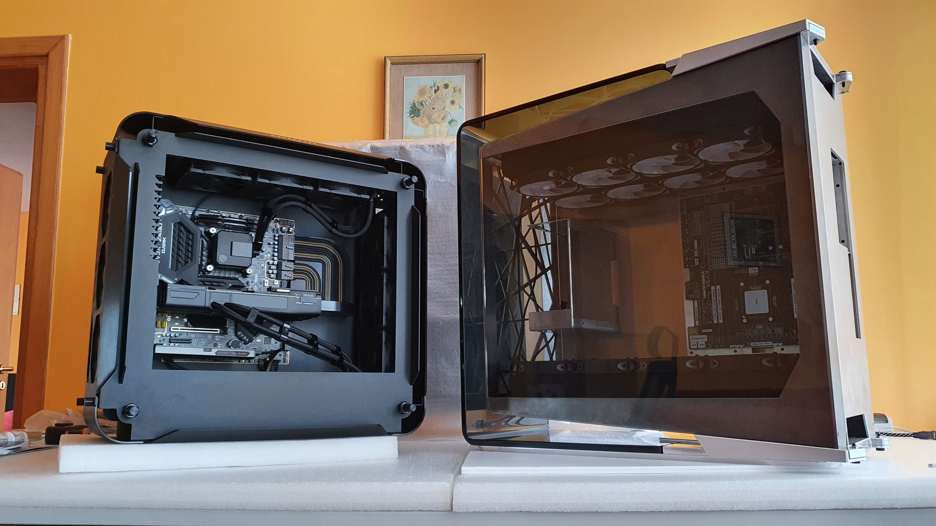

To nie tak że dual AIO360mm nie tykałem w seryjnej budzie
bo były i takie projekty,właściwie jeden  w 2020 roku zrobiony dla Krystiana
modyfikowana IN WIN 925 z 3090 KP
(kompletnie zmieniłem w niej seryjny airflow ale to mój kaprys który jemu pasował -> tył pchał cold air a top i przód wyrzucały gorące powietrze poza budę)
On się tym znudził po roku to odkupiłem i jest u mnie.
W taką 925 wpakujesz obydwie 360tki w push pull ale ta buda to kolos
a dwa airflow tu nie błyszczy.
Designerska buda z alu unibody
a kto takich teraz potrzebuje.

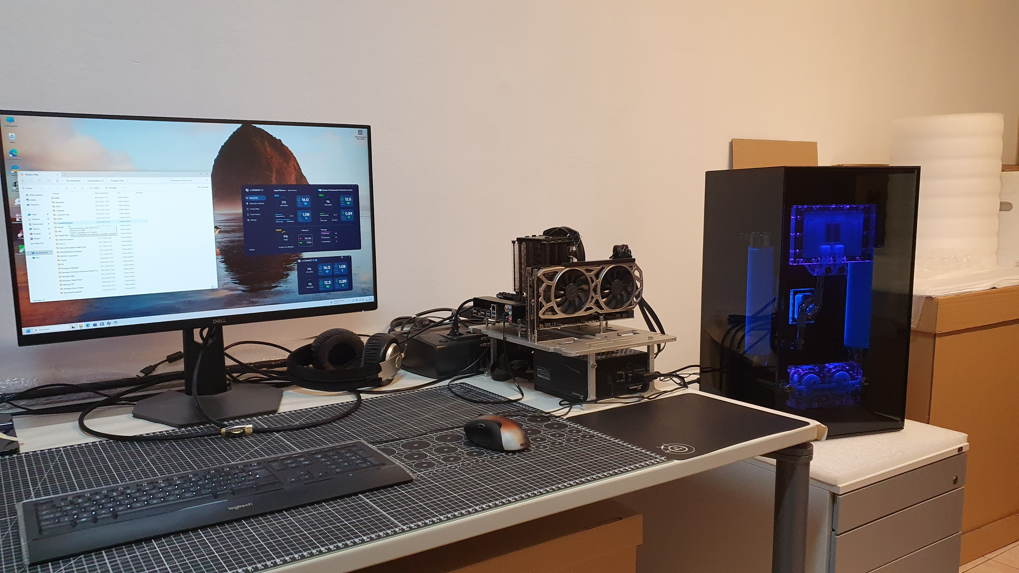

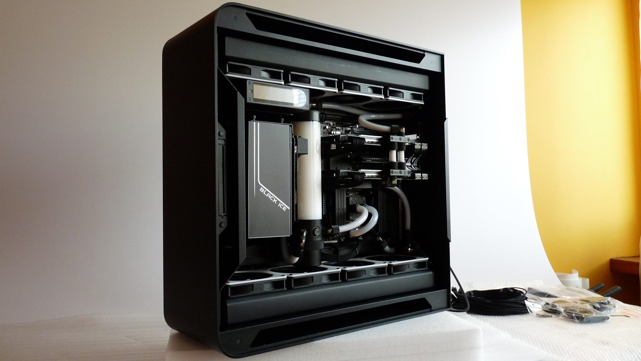

Ostatnio kolosy mi w końcu zbrzydły
więc małe full custom budki wróciły do łask
(Deuterium zero noise projekt dla Łukasza według jego koncepcji i potrzeb)

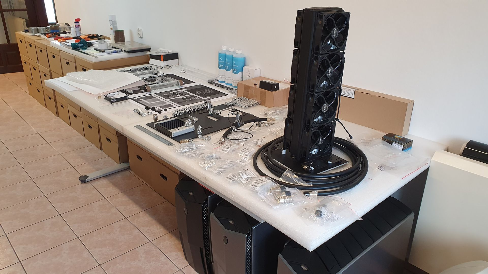

Z zewnętrzną fat 560mm plus push-pull low rpm to spox pracuje...9800X3D + RTX 5090
a jak komu 560 mało i chce deltę płynu 5*C nie 12*C to jak @ju-rek ładuje MORA 400 i ma.

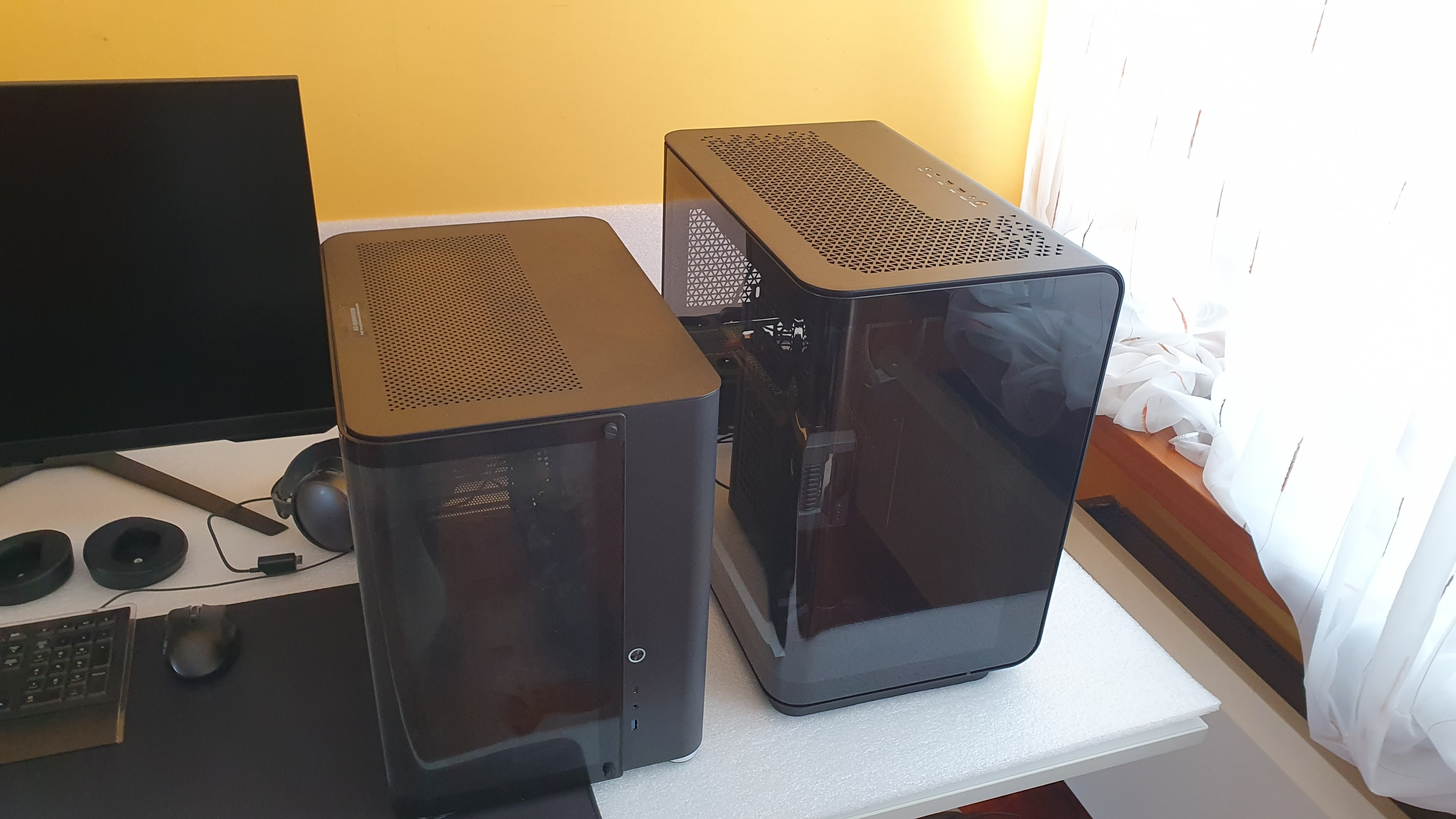

Teraz takie ancymony (lewa to Jonsbo prawa to MSI MEG 700) pod zewnętrzne chłodnice wlatują i po sprawie
(mała tania budka na biurko duża chłodnica np MORA 400/600 do drugiego pomieszczenia i finito).
Mniej babrania mniej czasu wymagane na cały projekt.

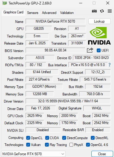

https://www.purepc.pl/geforce-rtx-5000-micron-gddr7-vram
Sprawdzilem z ciekawosci i moja 5070 ma microny :D
