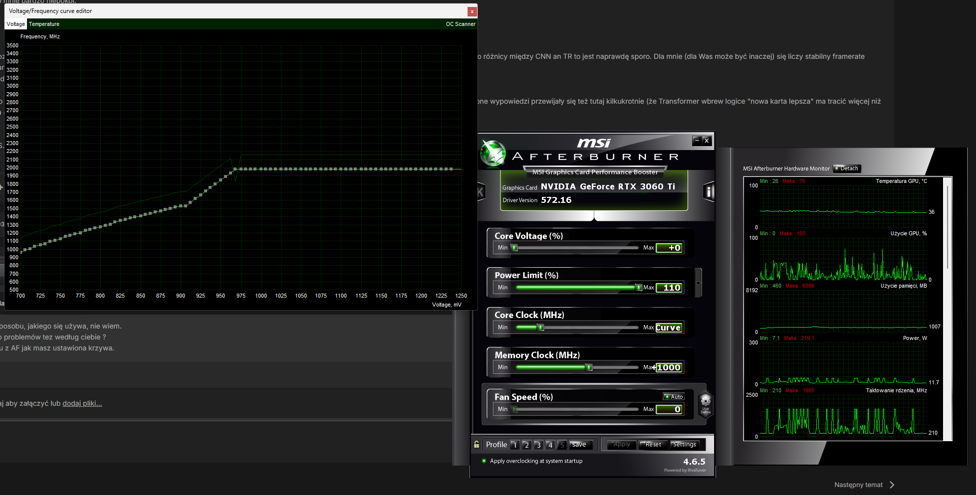

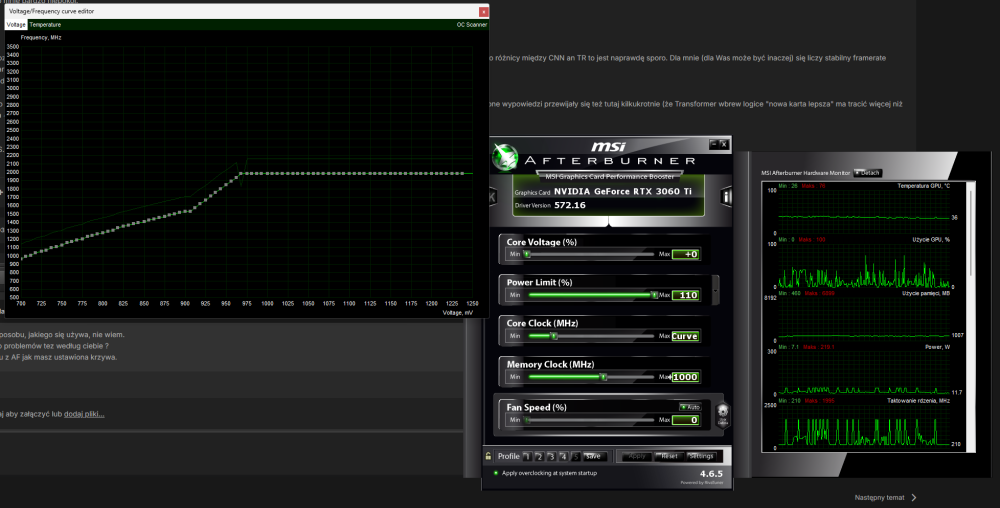

24 minuty temu, Kadajo napisał(a):
Może to kwestia sposobu, jakiego się używa, nie wiem.
I co to znaczy zero problemów tez według ciebie ?
Pokaż zrzut ekranu z AF jak masz ustawiona krzywa.
Nie wiem czy sposób ma cokolwiek do tego ja podnoszę z shiftem całą i wyrównuję, czasami ręcznie coś tam poprzestawiam.
Ogólnie jak krzywa się wywala to trzeba skorygować i ponownie zapisać profil.
Czasami się zdarza. Mi teraz po zainstalowaniu tych najnowszych sterowników na 5 profili z krzywymi jeden rozwaliło. Skorygowałem, zapisałem i działa.

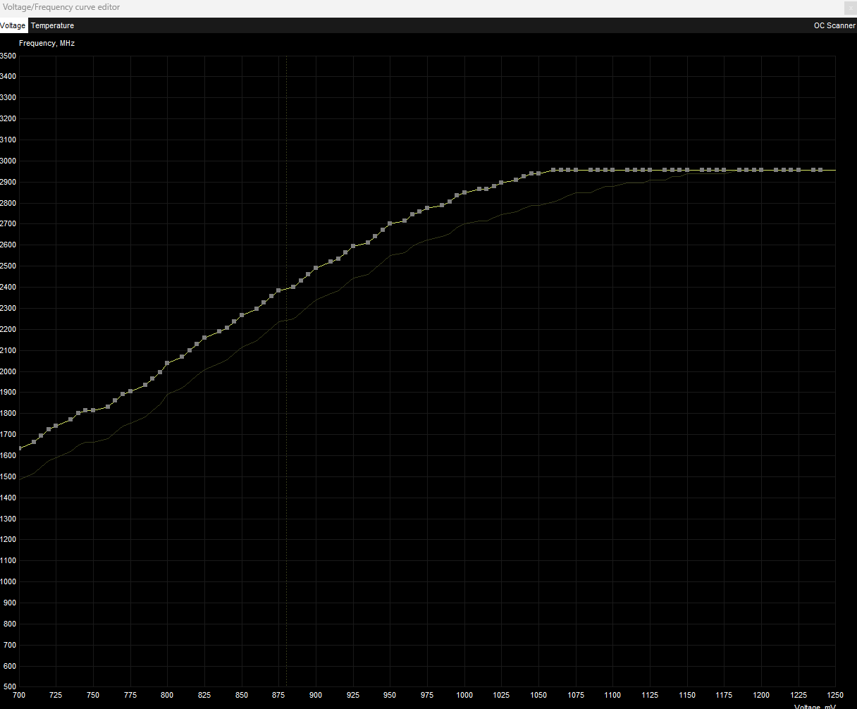

Wiem, zawsze ustawiam o 15Mhz.
I zawsze przesuwam cala krzywa. PRzeciez tak sie robi UV, wyplszczasz ja tam gdzie chcesz aby pojawilo sie maksymlane napiecie na danej taktowaniu.
Wszytko ponizej to oryginlan krzywa tyle ze przesunieta wlasnie o UV.

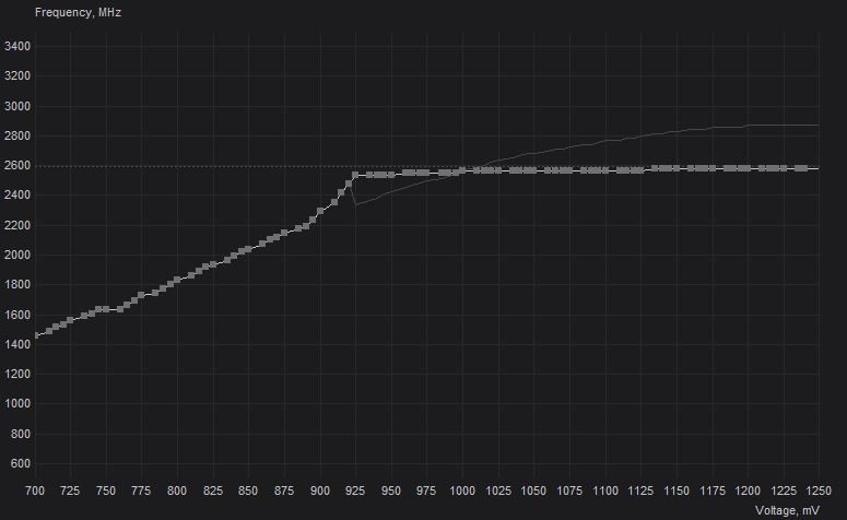

No ja tez tak wlasnie robie.
Najpierw zaznaczam cala krzywa i podnosze z punktem ktory mnie interesuje.
Potem zaznaczam od tego punktu i wyplaszczam. I tyle.
Zapisuje profil i juz.
A potem po restarcie krzywa nie wygalda tak samo.

@Kadajo
Ja wcześniej miałem jazdę dopóki nie zrobiłem nowej instalacji Win 11.
Skakanie o 15MHz czasami aż do różnic rzędu 60MHz, co uruchomienie inna loteria. Z loterii czasem wylosowały się niestabilne wartości napięcia do częstotliwości, jak nie wyłapałeś po restarcie to potem w twardy sposób się przekonałeś w trakcie gry gdzie złapało zawieszkę.
Ustawienie tego wszystkiego na wygrzanej, obciążonej karcie trochę pomagało ale nie rozwiązywało problemu.
Nadal jestem zdania, że UV na kartach zielonych jest nieintuicyjne i często nie działa do końca jak powinno... Lepiej pójść w OC tak aby wartości napięć i power limit zostały stockowe :) W tą stronę działa jak złoto.
Oczywiście położenie termopada na rdzeń dużo pomoże w takim scenariuszu.
Spróbuj minimalnie inny punkt +15 -15mhz itd.
A jak odpalasz kopa zimnego i gpu ma bardzo niskie tempy to krzywa może nie łapać, daj chwilę, aby się zagrzało i dopiero wczytaj.
Ja ogólnie od ponad 2 lat mam krzywe porobione na 4090 i tylko okazjonalnie jakieś stery którąś popsują, korekta, zapisanie i dalej działa. Na 3080 też w drugim kompie lata.
