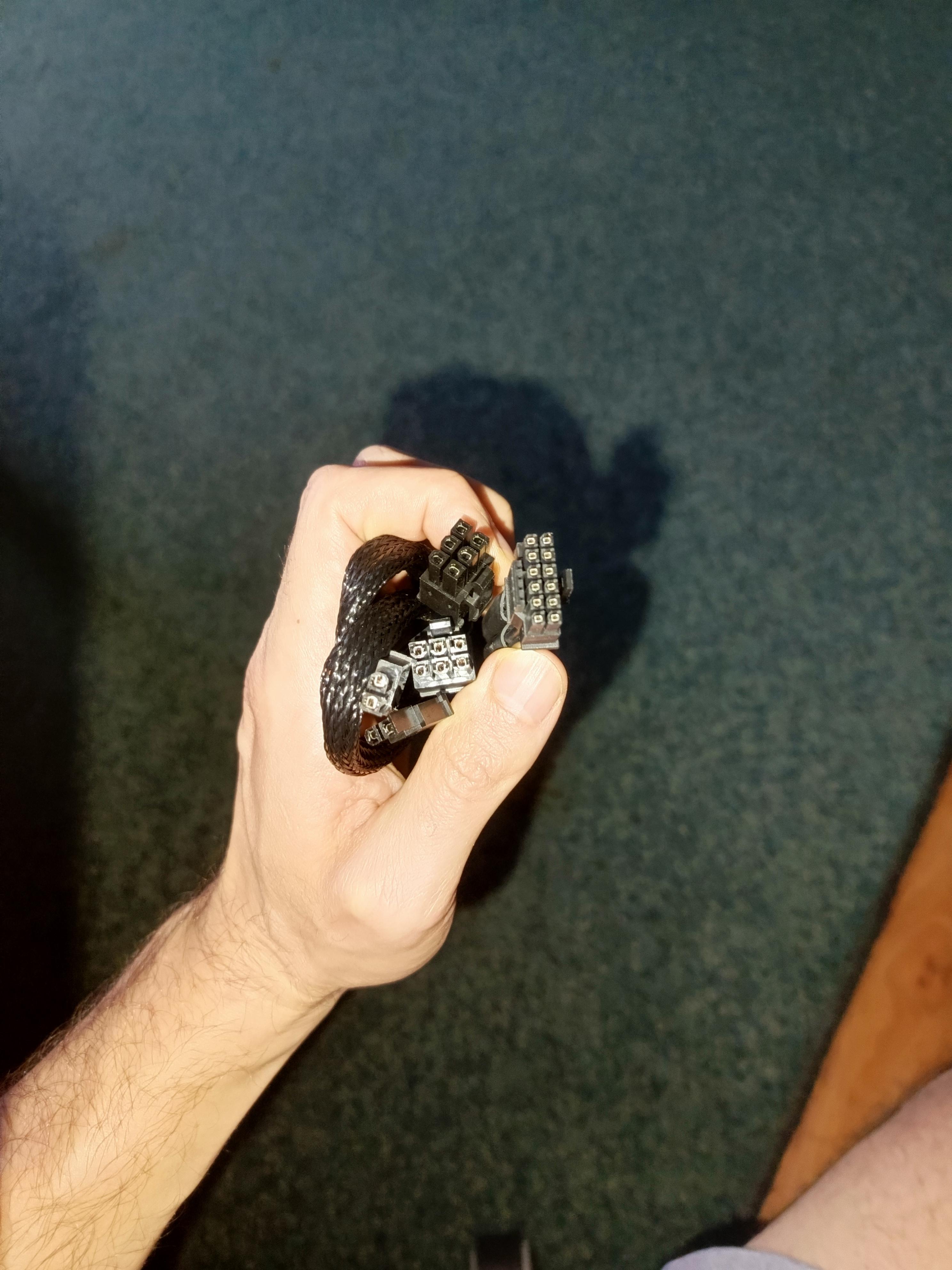

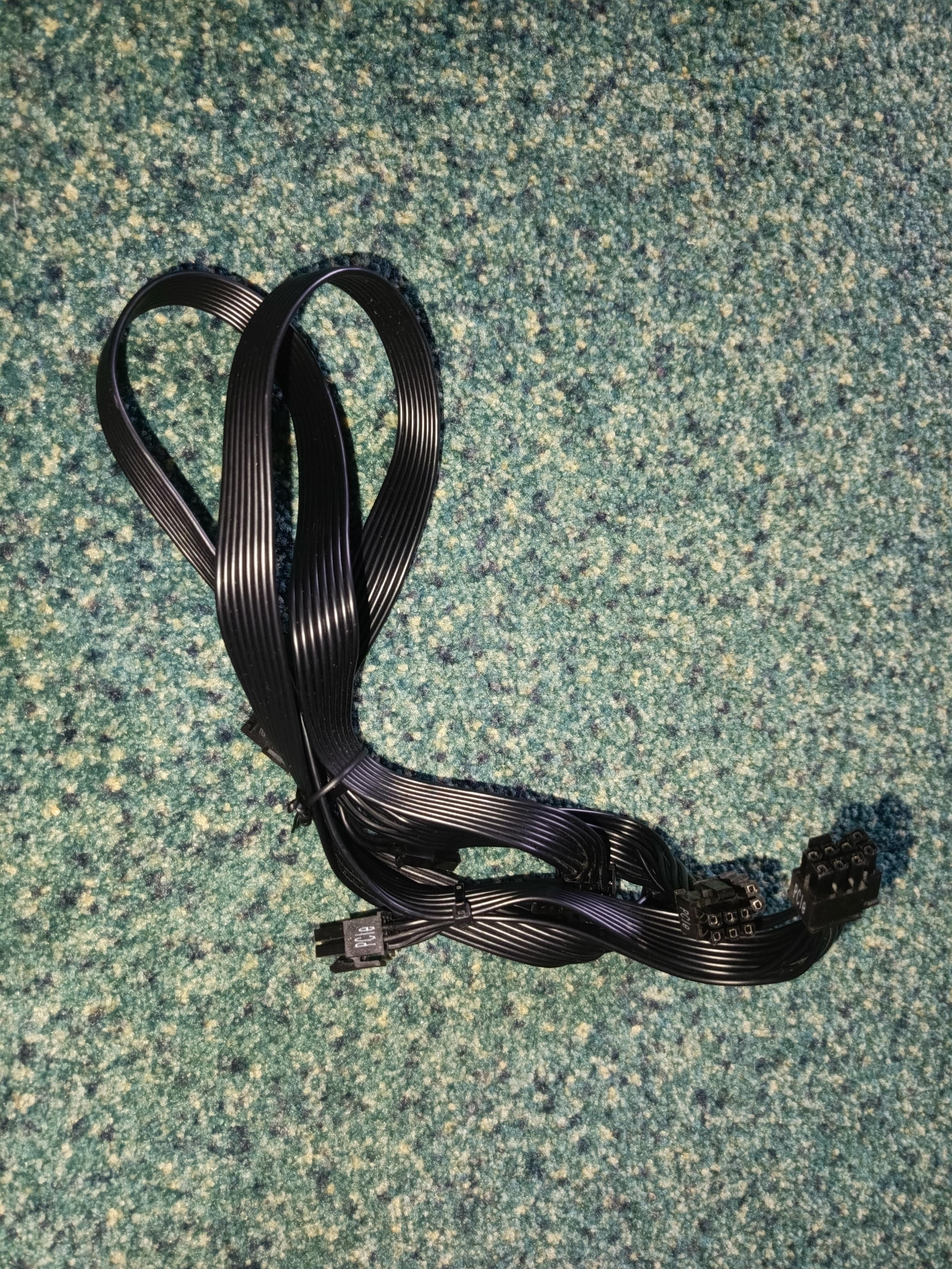

Tego 12V2x6 na 2x8 zrobiłem przed zamontowaniem, żeby pokazać wtyczki.
Na ostatnim zdjęciu zrobiłem jeszcze widok pinów starego kabla, które wyglądają na powykręcane.
Edytowane przez Jedi88
