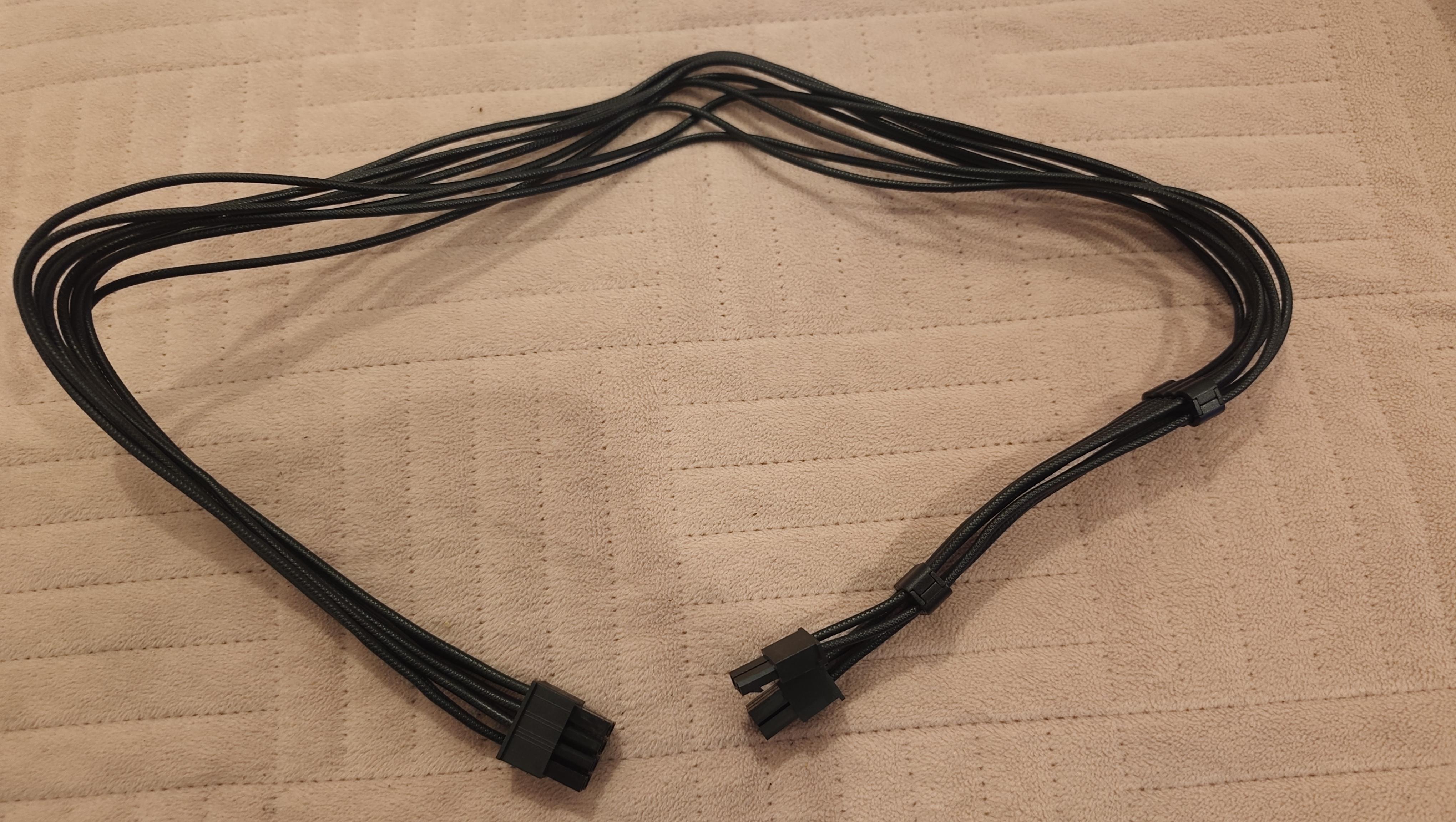

Chciałem dodać iż:
Kabel MSI 16-pin → 2×8-pin do zasilaczy MPG A850G ma kilka konkretnych zalet: przewody są wykonane z miedzi i mają grubość 16 AWG (ok. 1,31 mm²), więc mają niski opór i dobrze radzą sobie z dużym prądem. Końcówki są wykonane ze stopu miedzi i niklowane, co poprawia przewodność, trwałość oraz odporność na utlenianie. Kabel ma również elastyczną, specjalnie uformowaną izolację ułatwiającą prowadzenie. Całość jest certyfikowana przez UL.
Także fakty faktami kabel jest lepszej jakości, przynajmniej w przypadku MSI. Póki co wszystko działa, zobaczymy co przyniesie przyszłość, ale może komuś to pomoże.

Dodam jeszcze na koniec, że mój MSI ma taki kabel w zestawie. Pewnie wiele innych również w tym seasonic, ale na przykład thremaltake 850+ gold już nie.
Możliwe, że MSI wrzuca stare leciwe kable 2x8 pin, które niezbyt dobrze radzą sobie z kartą mocniejszą, nowszą, która ma piki dużo wyższe niż te 300 kilkadziesiąt W, a w zamian dodają taki oto kabel lepszej jakości.
Zastanawiałem się co zrobić, jeśli karta ma 3 wtyki 8 pin, ale wtedy seasonic zaleca podpiąć taki kabel 12V2X6 pin na 2x8 pin, oraz 1 kabel 8pin obustronny. Ciekawe.
