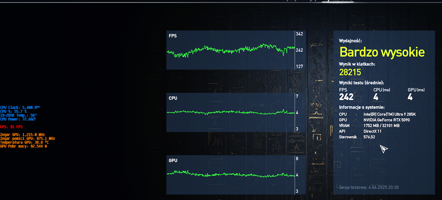

Takie wstepne i szybkie testy
9950x3d + ram 8000MHz cl36
vs
285k stock + cache ratio 41, D2D 36, NGU 35, + ram 9000 cl42
napiecia wszystkie z automatu ustawione jakie Taichi OCF daje - dostalem info ze plyta je dobiera ok, pozniej mozna probowac je troche obnizyc.
1. a plague tale requirem - epic
9950x3d     - 231-233, 425W
285k 8400    -
285k 9000    - 218-225
285k 9200    -
285k 9000 42/36/35    - 228-232
2. biomutant
9950x3d     - 248-252, 340W
285k 9000    - 220-224,
285k 9000 42/36/35    - 206-209
3. black myth wukong
9950x3d     - 169 fps / 128 fps min / 204 fps max / 149 fps niskie 0.5%, 440-450W
285k 9000    - 166 fps / 142 fps min / 201 fps max / 147 fps niskie 0.5%
285k 9000 42/36/35    - 170 fps/ 144fps min / 205 fps max / 151 fps niskie 0.5%
4. dune awakening playtest
9950x3d     -     maks    215,1 / 234,6 / 258,5
                avg        181,8 / 196,6 / 234.1
                min        163,8 / 163,9 / 202,9
285k 9000     -     maks    258      / 300   / 304
                avg        223   / 242   / 272
                min        196   / 201   / 236
285k 9000 dlaa-    maks    218      / 228   / 248
                avg        173   / 186   / 223
                min        153   / 158   / 190
285k 9000 dlaa-    maks    209      / 228   / 253
42/36/35        avg        174   / 187   / 224
                min        155   / 158   / 193
5. ghost of tsushima
9950x3d - zwisy gry od nowych sterow
285k - j.w.
6. horizon zero dawn
                        overall        cpu            gpu        score
9950x3d -         maks    454            fps 279        349        45746
                avg        255            95% 190        313
                min        85            99%    151        269
285k 9000 -     maks    433            fps 263        319        43243
                avg        241            95% 197        278
                min        47            99%    169        238
285k 9000 42/36/35    -    maks    431            fps 265        319        43607
                        avg        243            95% 199        279
                        min        120            99%    170        235
7. quake 2 rtx
9950x3d     -    205-206        500W
285k 8400    -    197-199
285k 9000    -    198-202
285k 9200    -    204-205
                ring/d2d/ngu
285k 9000         42/36/35    204-207
285k 9000cl40    42/34/34    204-206
8. civilisation vii
xxx
9. stalker 2
9950x3d             210 fps        275w
285k 9000             208 fps
285k 9000 42/36/35    -    208 fps
10. uncharted 2
9950x3d             238-250        320w
285k 9000 42/36/35    - 243-250
11. CP2077
9950x3d             280-291        528W
285k 9000     -        178-183
285k 9000 42/36/35    -    178-181
12. the witcher 3
9950x3d             216-218        465-467w
285k 9000 42/34/34    -    192-194
mala uwaga - zeby uzyskac wstepna stabilnosc - aida FPU Julia i CPU SHA3 musialem ring ratio / core ratio zjechac do 41x, d2d zostawilem na 36 i ngu na 35.
zaraz bede zabieral sie za tweakowanie pamieci wzgledem tego jak w testach u poprzedniego wlasciciela te CU-Dimm sie zachowywaly.
U mnie onie ida nawet na 9200 cl42, ale wyniki aida read spdaja z 140tys do 135tys, rosnie write i copy.
Troche to wszystko chaotyczne, ale przedwczoraj/wczoraj/dzisiaj mam malo czasu niestety.
