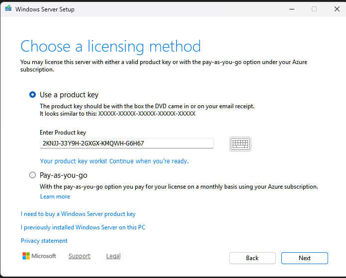

CMD prompt as admin:
dism /online /set-edition:serverdatacenter /productkey:2KNJJ-33Y9H-2GXGX-KMQWH-G6H67 /accepteula
It should then be activated for a year.

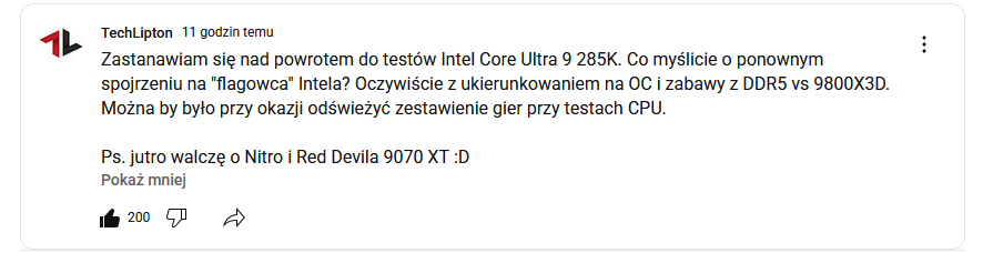

az zerkne na jego yt
Dobrze jakby porobil takie testy,
Na pewno ma wiecej czasu na to niz ja :)
I wieksze zaplecze sprzetowe l.
Do tego po 8h pracy z systemami i uzytkownikami nie zawsze sie chce juz przy kompie dalej rzezbic :)

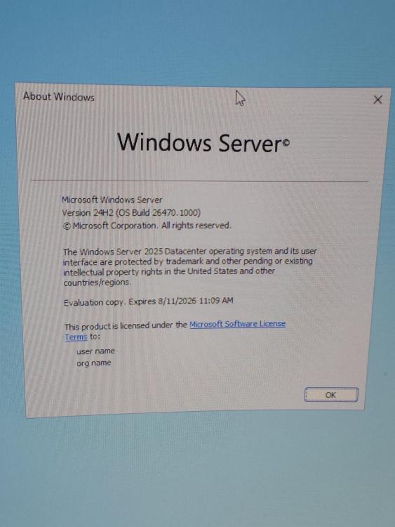

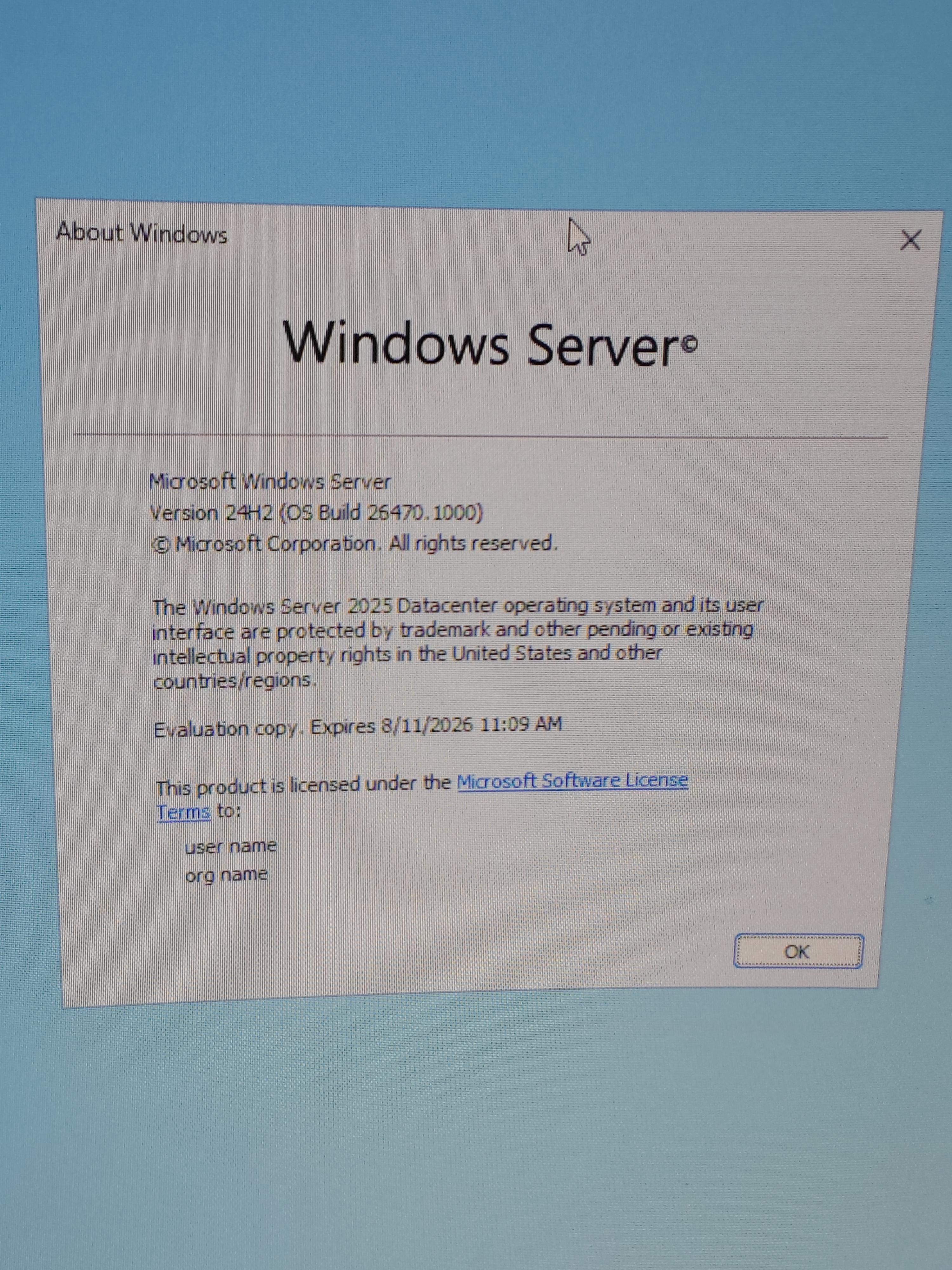

Btw instalacja win server z poziomu windowsa
Start - 19:35
Zobaczymy o ktorej zobacze ekran logowania,
ale cos szybko idzie pierwszy etap, juz 82% o 19:39
Instalacja wlasciwa po kopiowaniu plikow - start 19:43
Ekran windowsa powital mnie rowno o 19:55
Takze tyle w kwestii przygotowania i instalacji win 2025 serwer.
