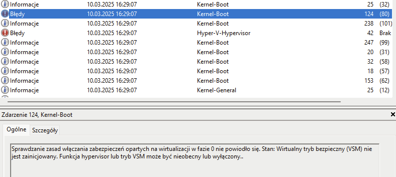

W grach co grałem, testowałem nie ma problemów ze stabilnością, HWInfo w tle nie wykazuje błędów WHEA, w podglądzie jest sporo błędów dotyczących game service/gameinput, OneCore-DeviceAssociationService - Error ID 3503, i błąd AMD User Experience Program Data Uploader(nie można znaleźć określonego pliku), najbardziej rzuca mi się to, jest to rzadkie i SVM mam off-  nie mam włączonej izolacji rdzenia. Coś próbuje się odnosić do VSM-Uruchamianie funkcji hypervisor nie powiodło się; Maszyna SVM nie istnieje lub nie jest włączona w systemie BIOS.
Żadnego WHEA nie znalazłem.
Co do błędów w zakładce aplikacje wywala jakieś problemy odnoszące się do VSS.

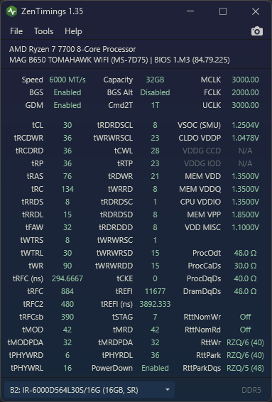

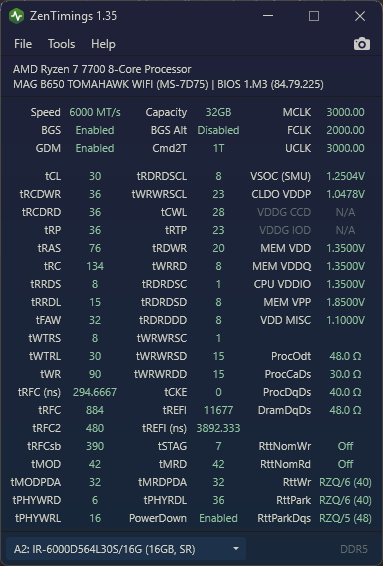

A teraz najlepsze czego się dopatrzyłem, jeśli kupuję dwie kości RAM to przypadkiem nie powinny być identyczne? :E
Zagadka znajdź różnicę między A2 a B2 i co z tym fantem teraz zrobić?
obraz.png.702ec5f48b0d71eda46d77efed26de6d.pngobraz.png.8bf21c69b9dd9a26543e8b136a394805.png
Edytowane przez Reddzik
