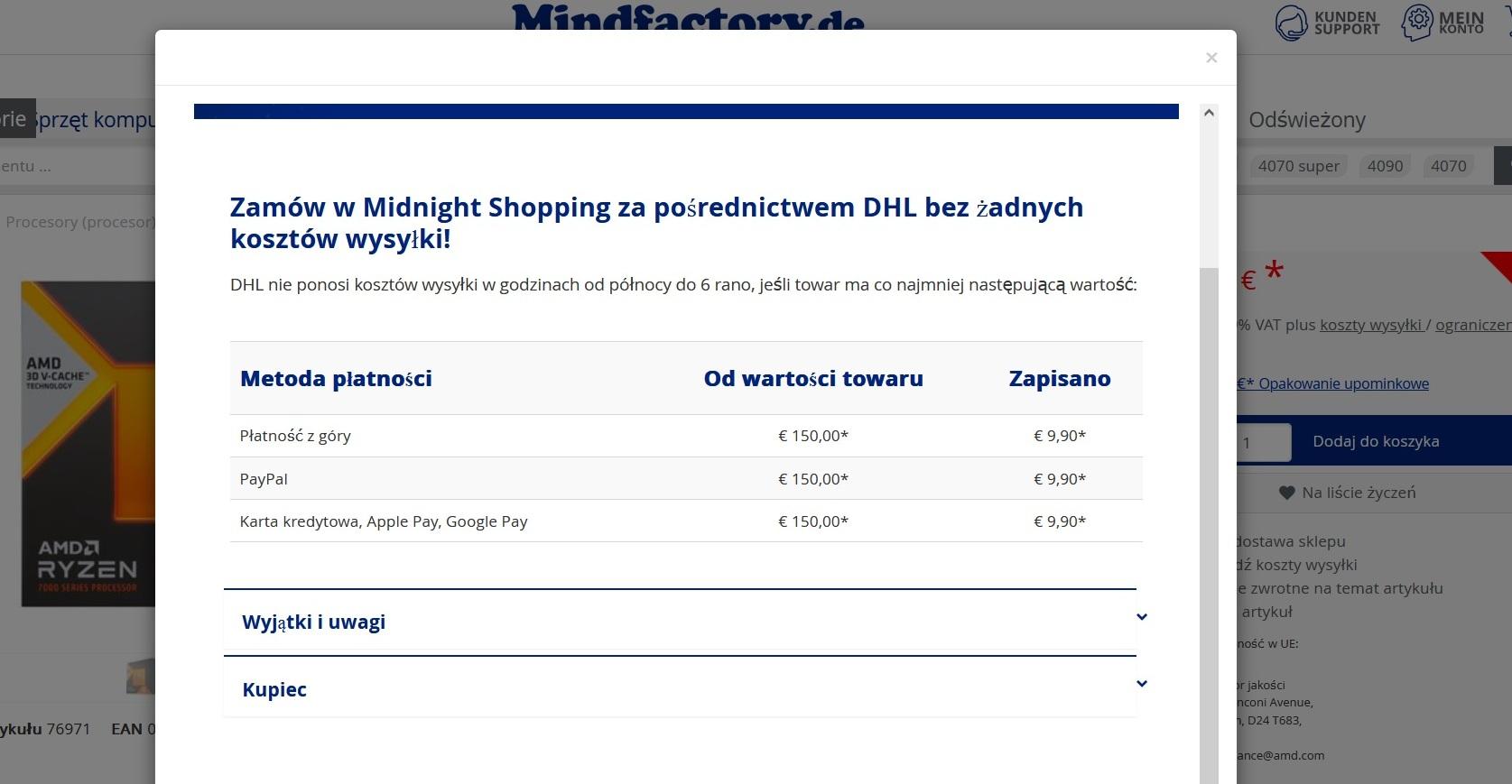

16 godzin temu, tomn2o napisał(a):
w mindfactory mają za 289euro. Z wysyłką przez pośrednika 1350zł..
śmiem twierdzić że nawet taniej, 289E to ok 1215zł, wysyłka gabarytem b z Niemiec przez pośrednika to ok 40zł . Tylko w mindfactory trzeba kupować od północy do 6 rano ( dokładnie trzeba na pepperze poradnik poczytać ) i masz w paczkomacie koło swojej biedry za 1260zł...

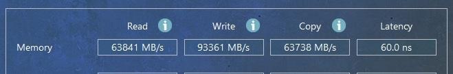

No gdzie 6800 1:1, to nie Phoenix ;) Tryb 1:2 oczywiście.
A skoro tryb 1:2, to z SoC można zejść nisko - u mnie 0.85V - zawsze to kilka watów mniej w idle / low load (ale do APU i tak brakuje).
Edytowane przez rzymo
Wstaje do 7400, 7600 niby próbuje wstać, ale jednak nie, od 7800 płyta startuje na chwilę, reset i ładuje ustawienia domyślne.
Zapewne RAM się kończy, w końcu to tani moduł za ok. dwie stówki.
6800 dałem do porównania, bo na razie zabawy z timingami najlepiej mi wychodzą właśnie na 6800 (najniższe opóźnienia).
  • Thanks 1
A to proste - u mnie jest mało MB/s, bo pojedynczy moduł, nie dual
(jakoś nie mogę się zabrać za dokupienie drugiego i siedzę na jednym :))

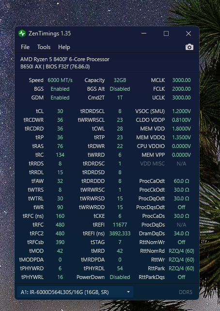

Cześć, krótkie pytanie. Nietypowa konfiguracja może ale specjalnie tak dobrałem komponenty (perf/cena). Mam dwa identyczne kompy, konfiguracja to Ryzen 8400F + Gigabyte B650AX (format mini ITX), +2X16GB goodram IRDM 6000mhz. Niestety obie maszyny po włączeniu EXPO są niestabilne - jedna scrashowała się przy godzinnym graniu, druga przy logowaniu windowsa, crashe występują tylko z expo 6000MHz.
Jakaś podpowiedź co mógłbym zmienić? Chciałbym jednak wykorzystać trochę lepszy setup pamięci. Ryzen 8400F dlatego, że wolałem dołożyć do lepszego GPU, a 7500F był o prawie 300zł droższy (440 vs 720). Przy defaultowym ustawieniu pamięci wszystko stabilne.
Procek to wykastrowany o GPU APU, więc kontroler powinien być lepszy niż w chipletowym ryzenie...
Edytowane przez GrimlocK
Nie, procek jest ze sferis, OEM. W takiej cenie nadal jest u nich na stronie (no 14zł drożej). Mam na nim 240mm AIO, docelowo może wymienie na X3D jak się ceny unormują albo pojawi się 7600x3d. Oba kompy są w formacie SFF, dlatego też płyta ITX.
