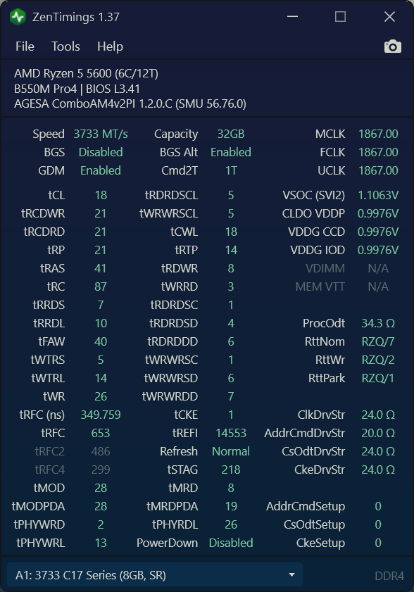

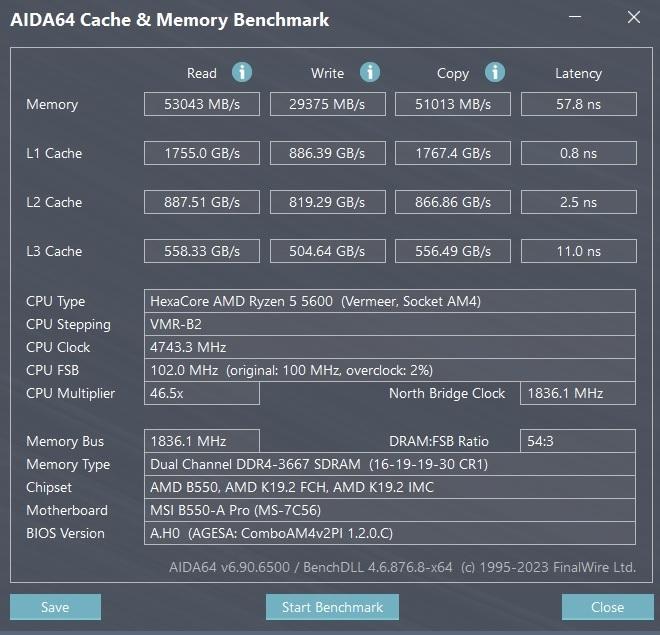

Zwiększyłem napięcie do 1.370V (czy takie wystarczy i będzie bezpieczne?) i system wstał z takimi ustawieniami:
ZenTimings_Screenshot_29605555.5765272.thumb.png.101f7fb494449665900cdb9bba13f1e8.png
Niestety po benchmarkach nie za bardzo widać różnicę :P

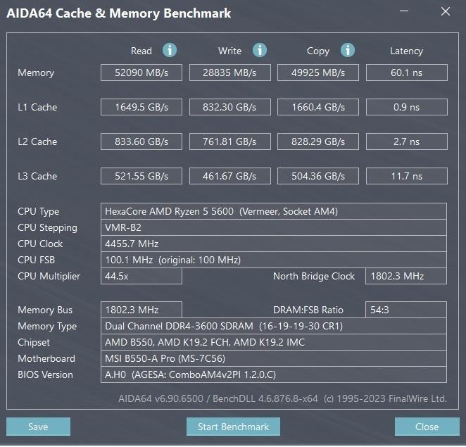

Wybacz mój guru overclockingu. Mam już 3733/1867. Jak zrobić te "wymierne korzyści z tego tyłu"? Pytam poważnie, bo się nie znam. A chciałbym te korzyści mieć, bo na razie różnica jest poniżej 1% i chyba wpada w wahania pomiaru.
Tak, to za dużo/za mało?
Sory chwile mnie nie było odkąd pisałem abyś wrzucił screena z zentimings i jak widać miałeś to nieprawidłowo ustawione stąd pewnie problem z wydajnością taktowanie ramu musi być zsynchronizowane z kontrolerem a ty miałeś to rozjechane w takim przypadku przykładowo to 3000mhz na ramie z uclk na 1500 będzie szybsze niż to co miałeś wcześniej (3733ram - uclk 933) widzę że masz 4 moduły to może być problematyczne w stabilnej pracy tylko i wyłącznie po odpaleniu profilu xmp i trzeba manualnie tu i ówdzie pogrzebać aby to ustabilizować :E w przypadku twoich pamięci przy 4 obsadzonych bankach gdzie jeden moduł jest obok drugiego nie wychodziłbym powyżej 1.4v bo mogą zacząć się wywalać od temperatury beż dodatkowego nawiewu, na swoich b-die z sygnatury jak miałem zestaw 2x8gb gdzie b-die wytrzymywały nawet 1.55v bez nadmuchu po dołożeniu drugiego zestawu 16gb mając 4x8 powyżej 1.45v zaczeły sypać się od temperatury ;)

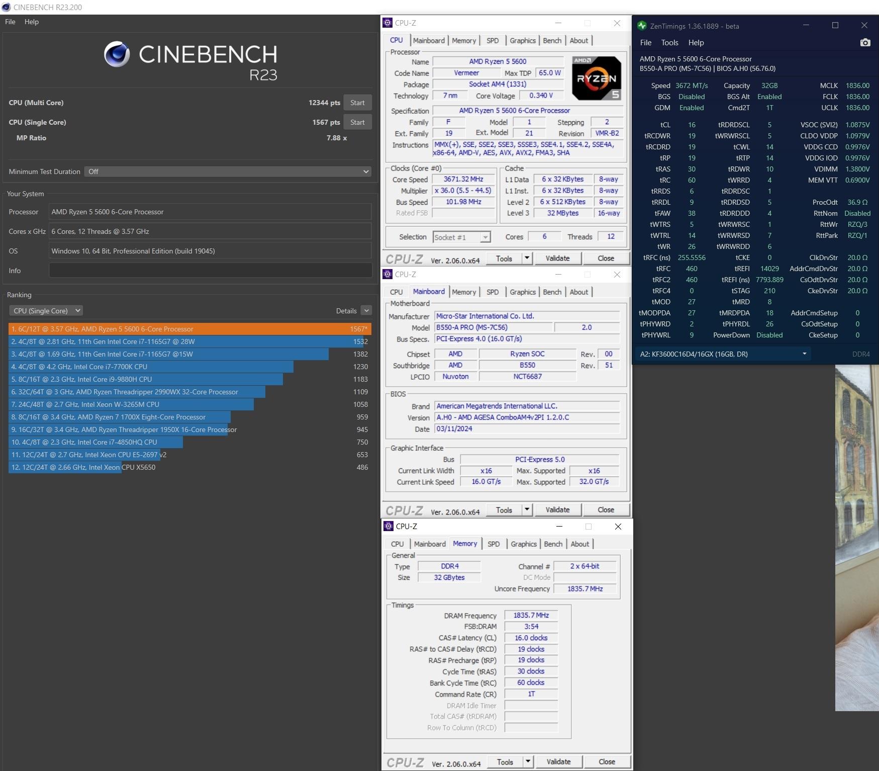

@Dudzio W mojej sztuce z deczko pogrzebałem i w r23 cyferki idą do góry, nie gram w nowości ale pewnie jakieś małe przełożenie będzie w grach ale uważam że nie warte zabawy bo robi się znacznie cieplej i głośniej.
Ustawić pamięci, co (moja sztuka działa przy co -30) dla małej poprawy wydajności dać pbo + 200 i używać.
Edycja:
Dla porównania wyniki z ustawień które używam na co dzień czyli samo co - 30.

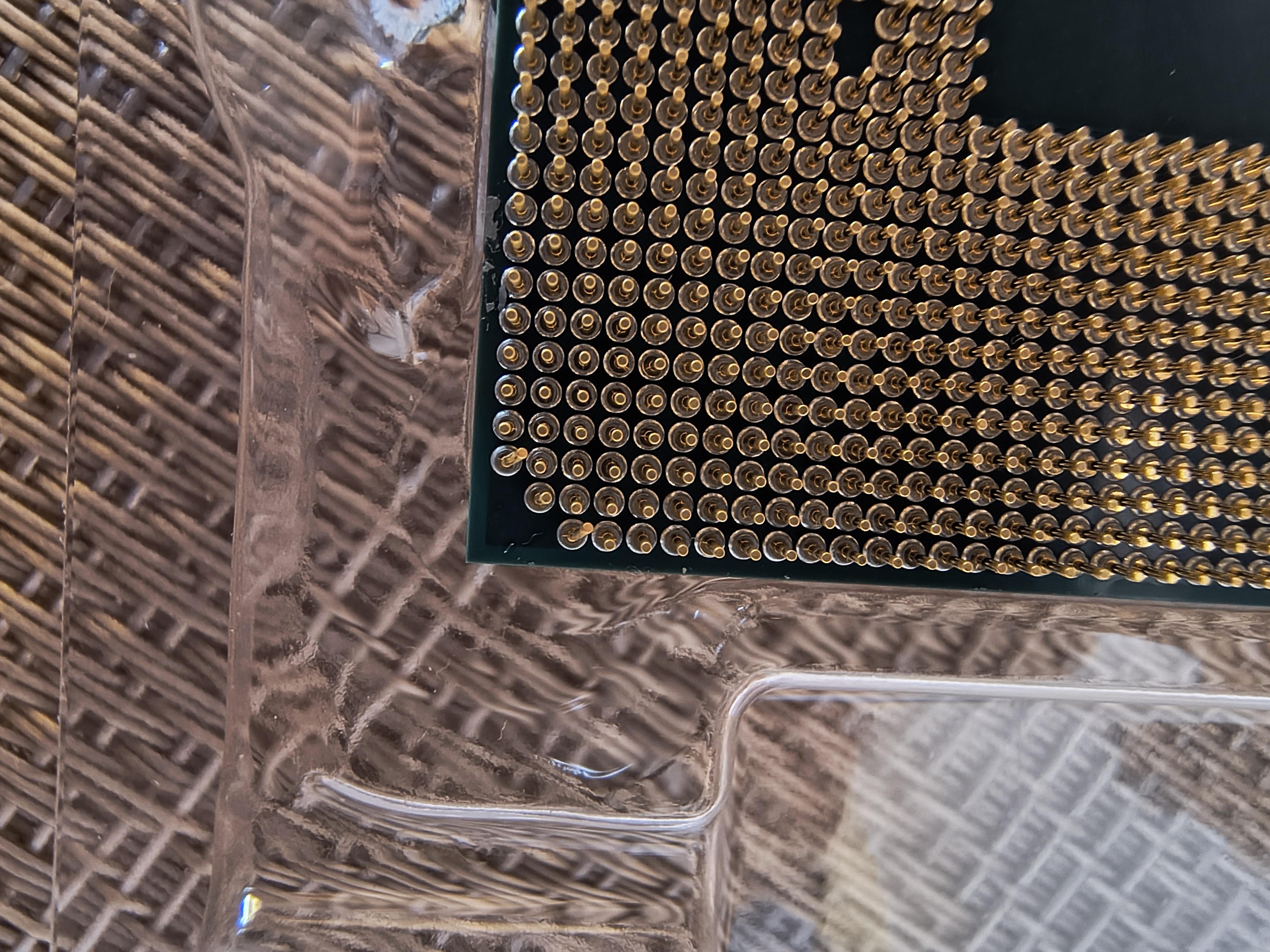

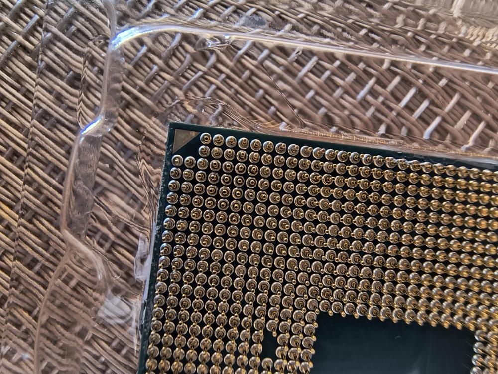

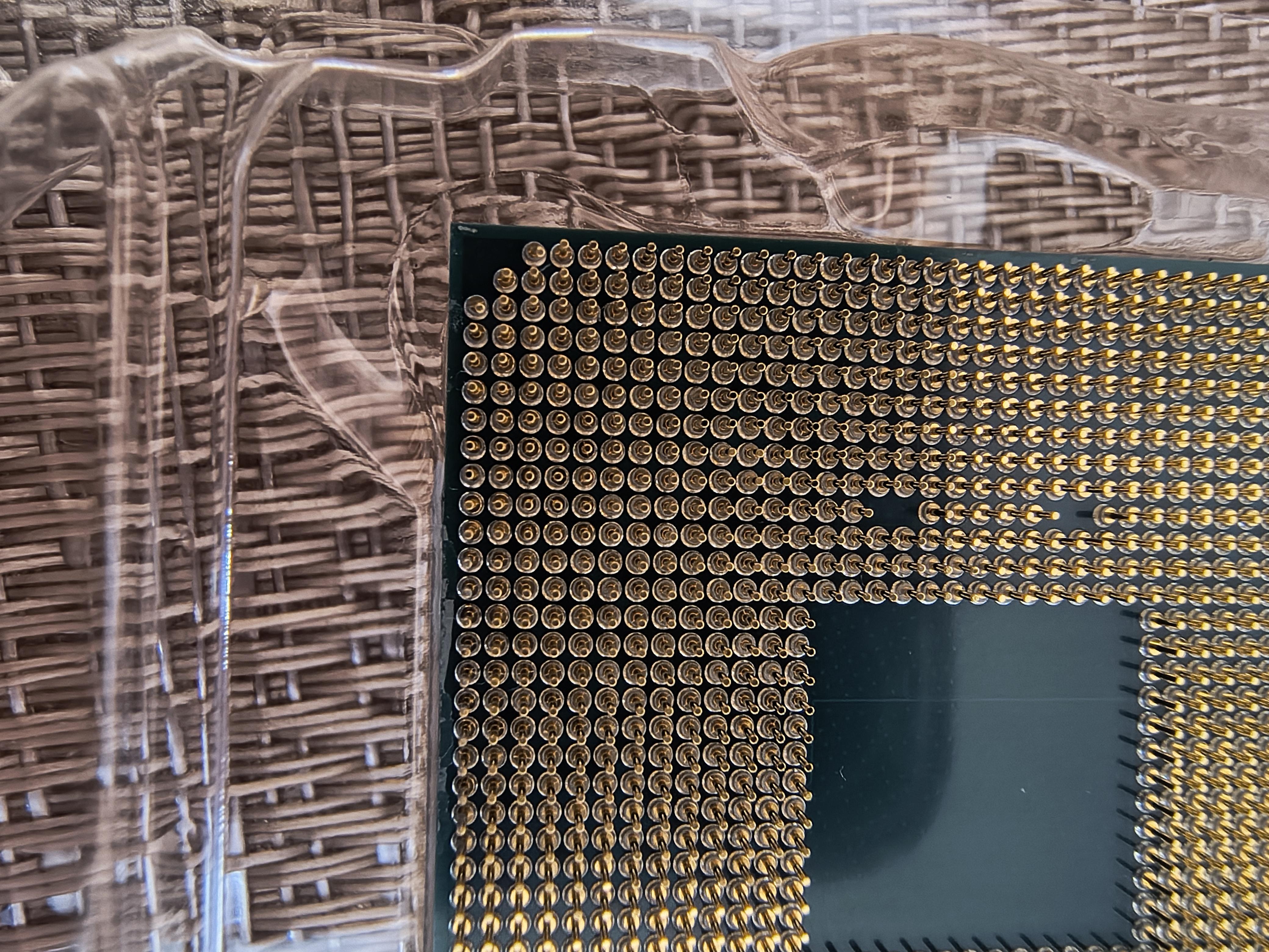

Taki przyszedł mi 5950X:boink:
Sprzedający wsadził odwrotnie do tego plastiku, ale już dogadane i wraca do niego.
Jaki problem to naprostować :hmm:
Od Chińczyków gorzej pogięte przychodziły bo całe traye źle pakowali do plastików :E
Nie chce mi się w to bawić, wiadomo że można, ale jak jest opcja zwrotu to wole oddać i mieć w :dupa:
Kiedyś dawno temu prostowałem pentiuma i uwaliłem pin, złe wspomnienia, wole mieć czysty łeb niż się stresować że prze prostuje i pójdzie wiadomo gdzie.

Te liny to jest minuta roboty , to szkoda odsyłać a jak wsadzisz do socket i zapniesz zapinkę to się całkiem naprostują.
