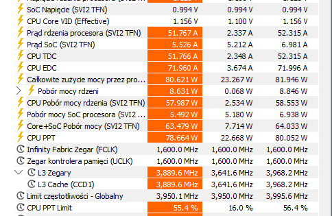

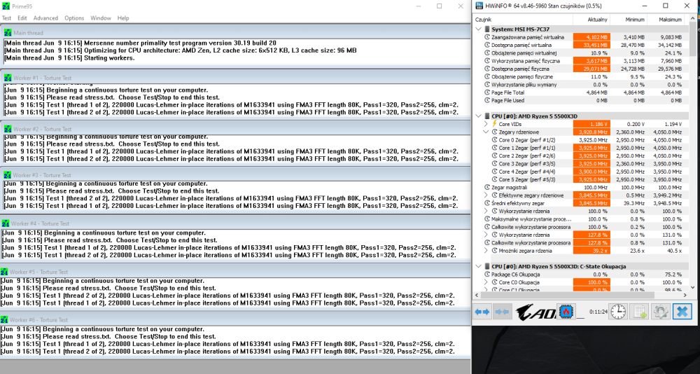

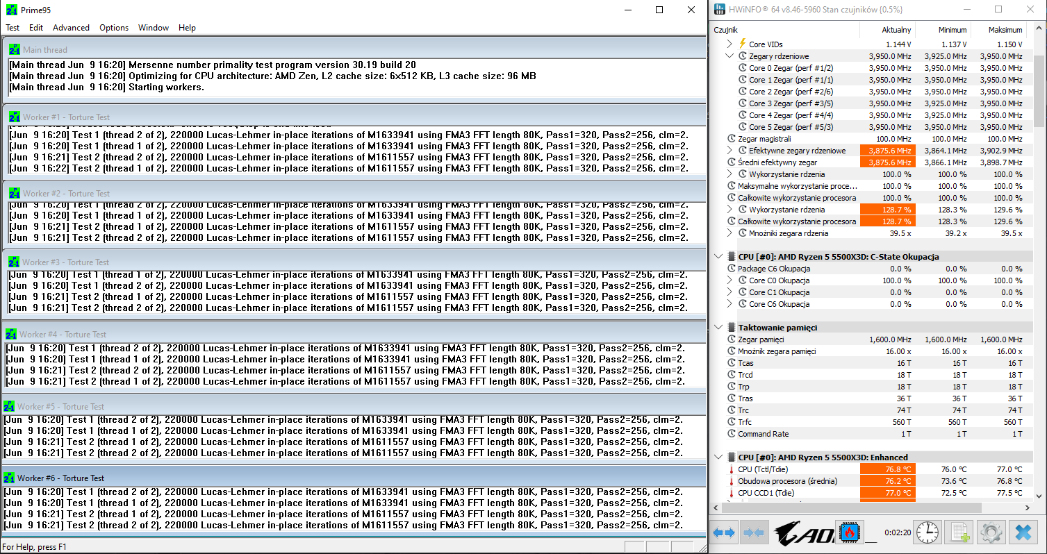

10 minut temu, Pentium D napisał(a):
Ciekawe czy dobra sztuka czy jednak 1,35V wymagane :wariat:
Curva -10 tak wstępnie do powolnego testowania na razie.
Przy takiej pogodzie...
edit: Cu -20, Prime95
Edytowane przez Grolshek
9 minut temu, Pentium D napisał(a):
Szczerze to on powinien lecieć cały czas 4050 MHz i na niższej temperaturze. Dobija do 90W?
Nie. Nie powinien. Powinien na 3950MHz i tak śmiga. Tylko chłodniejszy mógłby być.
Dobra mam 15 minut do wyjścia z roboty więc Cu -30 i 1,1V. Prime95 ofc. 80W niecałe.
1 minutę temu, Pentium D napisał(a):
AMD podaje Up to 4 GHz czyli powinno być 4,05 GHz. W grach pewnie tyle będzie bo chłodniejszy będzie przez mniejsze obciążenie.
Nieprawda. Wypalarki obciążają wszystkie rdzenie i powinno być wtedy 3950. 4050 będzie na jednym lub dwóch rdzeniach w grach.
